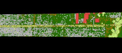

Points lidar à sélectionner

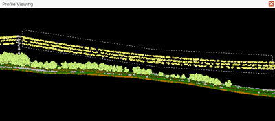

  3. Déplacez le pointeur de la souris sur la vue de la scène. Cliquez une fois pour définir le point de départ de la ligne de profil. Cliquez de nouveau pour définir l’extrémité de la ligne de profil.
    Le texte Affichage du profil s’affiche en haut de la scène pour indiquer que vous êtes actuellement en état d’affichage du profil.
  4. Pour rétablir la caméra dans sa position de profil de départ, cliquez sur Full Extent (Vue générale) dans l’onglet View (Vue) du groupe Profile Viewing (Affichage du profil).

Une fois l’outil de sélection choisi, les points dont la résolution n’est pas maximale apparaissent avec une symbologie gris clair. Déplacez-vous à l’écran pour modifier les points qui sont sélectionnables. Maintenez la touche C enfoncée pour utiliser l’outil Explore (Explorer) tout en utilisant un des outils de sélection.

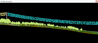

  1. Sélectionnez les points à modifier.
Points lidar sélectionnés

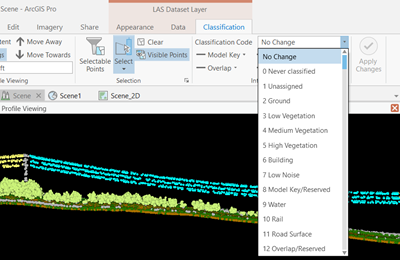

  1. Sur l’onglet Classification, dans le groupe Interactive Edit (Mise à jour interactive), cliquez sur le menu déroulant Classification Codes (Codes de classification) pour choisir le nouveau code de classification des points sélectionnés.
  2. Vous pouvez également définir ou effacer des drapeaux de classification. Sélectionnez le drapeau de classification et choisissez Set (Définir) ou Clear (Effacer) dans la liste déroulante.
  1. Cliquez sur Apply Changes (Appliquer les modifications) pour valider les mises à jour.
    Toutes les modifications sont permanentes et ne peuvent pas être annulées.
