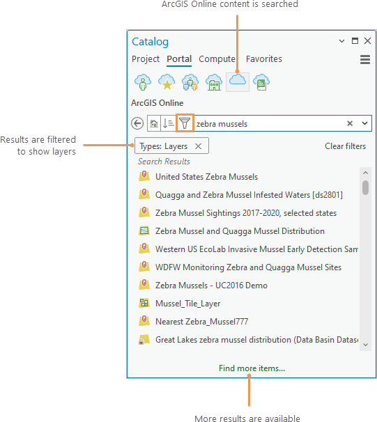

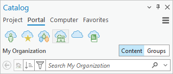

  1. Dans la fenêtre Catalog (Catalogue), cliquez sur l’onglet Portal (Portail).
  2. En haut de la fenêtre, cliquez sur une collection du portail.
  3. Le cas échéant, cliquez sur l’onglet Content (Contenu).
    Onglet Portail dans la fenêtre Catalogue avec Mon organisation et Contenu sélectionnés
    Les boutons Content (Contenu) et Groups (Groupes) apparaissent pour les collections du portail dans lesquelles vous pouvez rechercher du contenu ou des groupes. Les boutons n’apparaissent pas pour les collections dans lesquelles vous ne pouvez rechercher que du contenu.
  4. Saisissez un terme de recherche ou plusieurs dans la zone de recherche et appuyez sur Entrée.
    Une liste des résultats de recherche apparaît dans la fenêtre. Les résultats sont renvoyés par lots de 100. S’il y a plus de 100 résultats, un lien Find more items (Plus d’éléments) apparaît en bas de la fenêtre. Si aucun élément n’est trouvé, un message indiquant que la recherche n’a renvoyé aucun résultat s’affiche.
  5. Vous pouvez également cliquer sur Sort (Trier) pour trier la liste de résultats ou cliquer sur Filter (Filtrer) pour filtrer la liste.
  6. Cliquez avec le bouton droit sur un résultat de recherche et choisissez une option à utiliser sur l’élément.
    Les options disponibles dépendent du type de l’élément. Par exemple, si l’élément est une couche, vous pouvez l’ajouter à la carte actuelle ou à une nouvelle carte. Si l’élément est une carte, vous pouvez l’ajouter au projet et l’ouvrir.

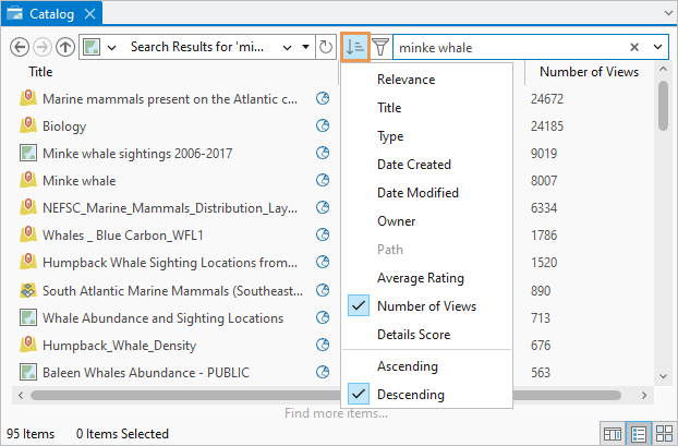

Trier les résultats
Lorsque vous accédez à une collection de portail avant une recherche, une liste des éléments s’affiche. La liste est triée en fonction de la date de la dernière modification, sauf pour la collection Living Atlas, qui est triée par pertinence.
Après une recherche, les résultats sont triés par pertinence pour les collections ArcGIS Online (ArcGIS Online), ArcGIS Enterprise (ArcGIS Enterprise) et Living Atlas et par date de modification pour les autres collections de portail. Dans une vue de catalogue ou une boîte de dialogue de navigation, vous pouvez modifier l’ordre de tri à l’aide de l’une des propriétés d’élément ci-après. (Moins de propriétés sont disponibles dans la fenêtre Catalog (Catalogue).) Tous les ordres de tri sont réversibles, sauf la pertinence.
  • Pertinence
  • Titre
  • Type
  • Date de création
  • Date de modification
  • Propriétaire
  • Évaluation moyenne
  • Nombre de vues
  • Score des détails
Pour modifier l’ordre de tri, cliquez sur le bouton Sort (Trier) en regard de la zone de recherche et sélectionnez une option dans la liste déroulante. L’option est appliquée aux recherches ultérieures jusqu’à ce que vous la modifiiez.
Si vous effectuez une recherche dans une vue de catalogue ou une boîte de dialogue de navigation, vous pouvez également cliquer sur un en-tête de colonne, comme Title (Titre), pour trier les résultats de recherche. Vous pouvez cliquer une deuxième fois sur l’en-tête pour inverser l’ordre de tri. (Cliquer sur l’en-tête de la colonne Path (Chemin) n’a aucun effet.)
Vue du catalogue affichant des options déroulantes sur le bouton Trier

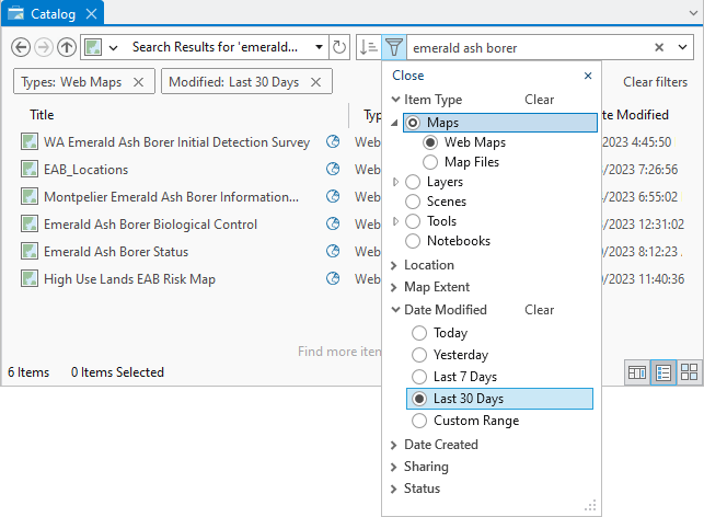

Vous pouvez affiner la liste des résultats de recherche en appliquant un ou plusieurs filtres. Par exemple, vous pouvez filtrer la liste des résultats de recherche par type d’élément ou bien par type d’élément et par date de modification. Tous les types de filtre ne sont pas disponibles pour toutes les collections de portail.
Appliquer les filtres
Pour appliquer un filtre, cliquez sur le bouton Filter (Filtrer) en regard de la zone de recherche et sélectionnez une option dans la liste déroulante. Pour effacer un filtre, cliquez sur Clear (Effacer) en regard de l’option.
Vous pouvez appliquer des filtres avant une recherche afin de limiter les résultats de recherche ou bien après une recherche pour affiner la liste.
Vue du catalogue affichant des options déroulantes sur le bouton de filtre et résultats de recherche filtrés
La plupart des filtres comportent des options. Les options d’un filtre sont mutuellement exclusives. Par exemple, si vous filtrez par type d’élément, vous pouvez choisir les cartes ou les couches, mais pas les deux. Les balises constituent une exception. Si vous filtrez sur plusieurs balises, l’élément doit être associé à toutes les balises spécifiées pour remplir les conditions du filtre.
Les filtres actifs apparaissent en tant que texte dans la vue du catalogue, la fenêtre Catalog (Catalogue) et la boîte de dialogue de navigation, si l’espace le permet. Les filtres qui ne s’affichent pas en tant que texte peuvent être présentés dans une liste déroulante.
Vue du catalogue affichant les filtres actifs
Vous pouvez modifier vos résultats de recherche en appliquant d’autres filtres, en choisissant des options de filtrage différentes et en effaçant les filtres. En général, la liste des résultats de recherche est mise à jour automatiquement. Toutefois, si vous utilisez une étendue de la carte en tant que filtre et que vous la modifiez après une recherche, vous devez actualiser l’affichage des résultats de la recherche pour la mettre à jour. Si vous modifiez les termes de recherche, les filtres restent en place. Si vous changez de collection de portail, les filtres sont effacés.

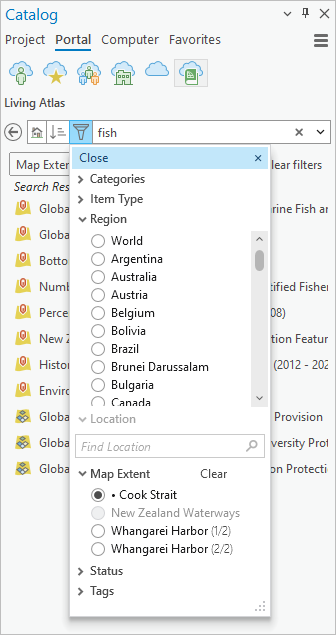

Utiliser des filtres spatiaux
Vous pouvez utiliser les filtres spatiaux suivants pour limiter les résultats de recherche. Les filtres Location (Emplacement) et Map Extent (Étendue de carte) s’excluent mutuellement.
  • Region (Région) : choisissez dans une liste de pays et d’autres régions. Ce filtre est uniquement disponible pour le contenu ArcGIS Living Atlas.
  • Location (Emplacement) : entrez un emplacement géodésique ou des coordonnées latitude-longitude exprimées en DD, DMS ou DDM.
  • Map Extent (Étendue de carte) : choisissez une carte ouverte dans votre projet.
Lorsqu’un filtre d’étendue de carte est appliqué dans une vue de catalogue ou la fenêtre Catalog (Catalogue), une carte ou scène ouverte ayant été active pendant que le projet est ouvert est disponible. (Si une carte est ouverte, mais qu’elle n’a pas été activée, elle apparaît grisée.) La carte active actuelle est indiquée par un point en regard de son nom. Plusieurs vues de la même carte font l’objet d’une distinction numérique entre parenthèses. Dans une boîte de dialogue de navigation, seule la carte ou scène actuellement active peut être utilisée comme filtre d’étendue de carte.
Liste déroulante de filtrage dans la fenêtre Catalogue
Résultats de recherche filtrés par l’étendue de la carte active (Détroit de Cook). Étant donné qu’un filtre d’étendue de carte est appliqué, le filtre d’emplacement n’est pas disponible.
