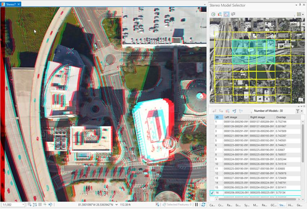

Vue cartographique stéréo avec la fenêtre Sélecteur de modèle stéréo
Vue cartographique stéréo avec le couple stéréoscopique anaglyphe et la fenêtre Sélecteur de modèle stéréo.
Une carte stéréo est dotée d’une projection définie par le modèle stéréo actuel. La référence spatiale de la carte ne peut pas être modifiée, mais la carte stéréo peut afficher la couche prise en charge dans n’importe quelle projection. Si les couches ont un système de coordonnées différent de celui de la carte stéréo, elles sont projetées à la volée sur la référence spatiale de la carte stéréo. Il est conseillé d’éviter la reprojection dans la mesure du possible.
Lorsqu’un couple stéréoscopique est chargé, la vue cartographique stéréo affiche deux images, dans lesquelles les lignes épipolaires sont parallèles à l’axe x. Le curseur stéréo revient toujours aux valeurs x, y et z, qui sont affichées dans l’état de la vue stéréo en unités de projection actuelles. Si aucun datum vertical n’est défini, l’unité z est la même que celle qui est définie dans la mosaïque.

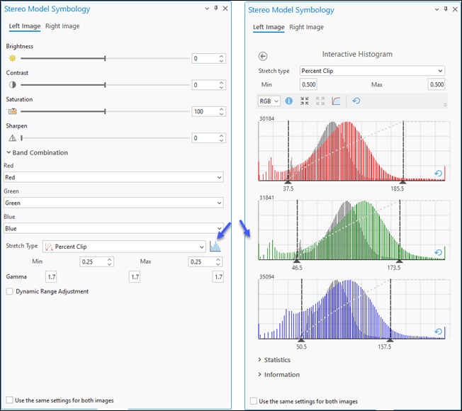

Stretch (Étirement) ouvre la fenêtre Stereo Model Symbology (Symbologie du modèle stéréo) qui vous permet d’ajuster le paramètre d’affichage des deux images. Vous pouvez régler la luminosité, le contraste, la correction gamma, la saturation et la netteté pour chaque bande de chaque image. De plus, vous pouvez ajuster les paramètres de symbologie, tels que la combinaison de bandes, le type d’étirement, l’histogramme de chaque bande et l’ajustement dynamique de la plage. Si les paramètres des deux images sont identiques, vous pouvez cocher la case Use the same settings for both images (Utiliser les mêmes paramètres pour les deux images) et ajuster l’affichage pour les deux images simultanément.

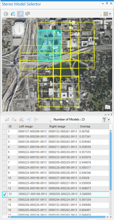

L’ensemble de modèles stéréo peut inclure de nombreux couples stéréoscopiques. Le groupe Stereo Model (Modèle stéréo) inclut des outils qui permettent de choisir le couple stéréoscopique que vous souhaitez utiliser dans la source stéréo. L’outil Model Selector (Sélecteur de modèle) ouvre la fenêtre Stereo Model Selector (Sélecteur de modèle stéréo) qui permet de gérer et sélectionner les couples stéréoscopiques. La partie supérieure de cette fenêtre affiche les emprises de tous les couples stéréoscopiques de la source stéréo. La partie inférieure de la fenêtre répertorie tous les couples stéréoscopiques disponibles, qui peuvent être filtrés par polygone, par étendue de la carte ou par attribut. Pour plus d’informations sur la fenêtre Stereo Model Selector (Sélecteur de modèle stéréo), reportez-vous à la rubrique Fenêtre Sélecteur de modèle stéréo.
Fenêtre Stereo Model Selector (Sélecteur de modèle stéréo)

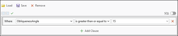

Cliquez sur l’outil Ignore Oblique (Ignorer les modèles obliques) pour filtrer les couples stéréoscopiques avec des angles obliques supérieurs à 15 degrés. Cet outil est particulièrement utile lorsque vous extrayez des entités d’un bloc d’images contenant des images nadir et obliques. L’outil Ignore Oblique (Ignorer les modèles obliques) peut également être activé à partir de l’option Filter (Filtrer) dans la fenêtre Stereo Model Selector (Sélecteur de modèle stéréo) à l’aide de l’option Filter by attribute (Filtrer par attribut).

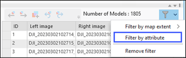

Option Stereo model Filter by attribute (Filtrer des modèles stéréo par attribut)
Fitrer par requête attributaire
Le nombre de modèles visibles dans la fenêtre Stereo Model Selector (Sélecteur de modèle stéréo) après l’activation du filtre Ignore Obliques (Ignorer les obliques) est égal au résultat filtré. Lorsque le filtre est activé, le meilleur couple Auto Load (Chargement automatique) et les options Next Stereo Model (Modèle stéréo suivant) respectent les résultats filtrés. Si vous cliquez de nouveau sur l’option Ignore Oblique (Ignorer les modèles obliques) le filtre est désactivé.

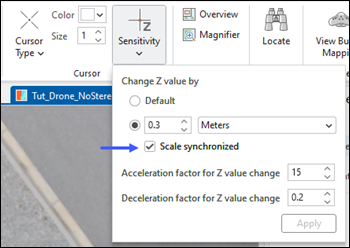

Sensibilité du curseur
La page de sensibilité du curseur permet de déterminer le degré de modification de la valeur z par défilement de la molette de la souris. La valeur par défaut correspond à la valeur définie par le système en fonction des caractéristiques des données. L’option Scale synchronized (Synchronisé avec l’échelle) permet d’aligner automatiquement le taux de variation de la valeur z avec l’échelle d’affichage de la carte stéréo. Une fois que le taux de variation de la valeur z est défini et que l’option Scale synchronized (Synchronisé avec l’échelle) est sélectionnée, le taux de variation de la valeur z est ajusté automatiquement en fonction des valeurs suivantes de l’échelle d’affichage. Par exemple, si à l’échelle 1:100, le taux de variation de la valeur z est défini sur 30 centimètres (0,3), si l’échelle d’affichage passe à 1:1000, le taux de variation de la valeur z de la molette de défilement est ajusté à trois mètres. Cette option est désélectionnée par défaut et peut également être définie dans l’onglet Device (Appareil) de l’entrée 3D, dans la boîte de dialogue Options. Elle permet également de définir dans quelle mesure les raccourcis de l’accélérateur (appuyez sur la touche Maj) et du décélérateur (appuyez sur la touche Verr Maj) affectent la modification de la valeur z par défilement.
Options de sensibilité Z des cartes stéréo
Vous pouvez modifier les valeurs par défaut d’application de la sensibilité du curseur dans la page Navigation Options (Options de navigation).
