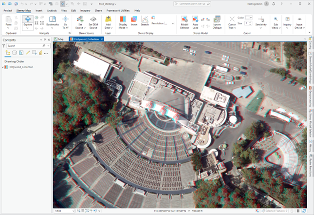

Dans ArcGIS Pro, la cartographique stéréo inclut une visionneuse de carte stéréo qui affiche et manipule les paires d’images stéréo depuis des plateformes de capteur satellitaire et aérien. L’affichage stéréo prend en charge l’imagerie multispectrale, à trois canaux et panchromatique, l’amélioration directe de l’imagerie, la superposition de données SIG 3D sur l’imagerie stéréo, le zoom et l’itinérance, ainsi que d’autres ajustements.
L’affichage stéréo est facilité grâce à l’utilisation de lunettes anaglyphes de couleur rouge/cyan, de lunettes à obturation active ou de lunettes polarisées utilisant une configuration de système stéréo passif. En mode anaglyphe, la carte stéréo utilise l’image et l’image de droite dans le modèle stéréo pour établir l’affichage stéréo, dans lequel une bande de l’image de gauche est réservée au canal rouge et deux bandes de l’image de gauche sont réservées au canal cyan.
Vue cartographique stéréo en mode anaglyphe
Vue cartographique stéréo en mode anaglyphe. Paire d’images stéréo reproduite avec la permission de Vexcel.
