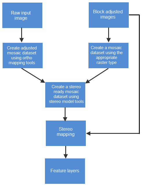

Processus de cartographie stéréo recommandé
Si les images ont été géométriquement ajustées, vous pouvez préparer l’entrée en créant un jeu de données mosaïque et en ajoutant les images avec le type de raster approprié. Vous créez ensuite le modèle stéréo avec l’outil Build Stereo Model (Construire un modèle stéréo). L’affichage stéréo s’appuie sur les pyramides et les statistiques. Il est recommandé de calculer les statistiques et de générer les pyramides avec l’interpolation bilinéaire pour les images.

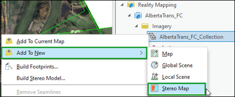

    Il est également possible d’ajouter une collection de modèles stéréo à la fenêtre stéréo. Pour cela, cliquez avec le bouton droit sur le jeu de données mosaïque dans la fenêtre Catalog (Catalogue), puis sélectionnez Add to New (Ajouter à nouvelle) > Stereo Map (Carte stéréo).
    Ajouter une collection stéréo à une carte stéréo
