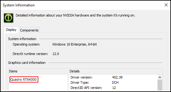

Déterminer le type de carte graphique
Pour déterminer le type de carte graphique, procédez comme suit :
  1. Cliquez avec le bouton droit de la souris sur le bureau et sélectionnez Panneau de configuration NVIDIA.
  2. En bas de la boîte de dialogue Panneau de configuration NVIDIA, cliquez sur Informations système.
    La boîte de dialogue Informations système apparaît et affiche le type et la version de la carte graphique.
    Boîte de dialogue Informations système
  3. Notez les informations indiquées dans la boîte de dialogue Informations système.

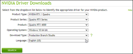

Télécharger la dernière version du pilote graphique NVIDIA
Pour télécharger la dernière version du pilote graphique, procédez comme suit :
  1. Ouvrez un navigateur Web et accédez au site de téléchargement des pilotes NVIDIA.
  2. Pour Type de produit, cliquez sur la liste déroulante et sélectionnez la carte graphique identifiée dans la boîte de dialogue Informations système.
  3. Pour Série de produits, sélectionnez l’option appropriée identifiée dans la boîte de dialogue Informations système.
  4. Pour Gamme de produits, sélectionnez la carte graphique utilisée par l’ordinateur.
  5. Pour Système d’exploitation, sélectionnez Windows 10 64-bit.
    Paramètres Téléchargements de pilotes NVIDIA
  6. Cliquez sur Chercher.
  7. Téléchargez le pilote identifié par la recherche et enregistrez-le dans un emplacement connu sur le disque.

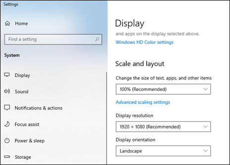

  1. Cliquez avec le bouton droit de la souris sur le bureau et sélectionnez Paramètres d’affichage.
    La fenêtre Paramètres d’affichage apparaît.
  2. Dans la section Mise à l’échelle et disposition, pour Résolution de l’écran, sélectionnez 1920 x 1080 (recommandé) dans la liste déroulante.
    Paramètres d’affichage stéréo
  3. Dans la section Écrans multiples, vérifiez que Étendre ces affichages est sélectionné dans le menu déroulant.

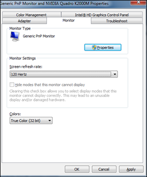

  8. Dans la section Informations sur l’écran, cliquez sur Propriétés de la carte vidéo pour l’écran 1 ou sur Propriétés de la carte vidéo pour l’écran 2, selon l’écran correspondant au numéro d’ID de l’écran 3D.
    La fenêtre des propriétés d’affichage s’ouvre.
  9. Cliquez sur l’onglet Écran.
    Onglet Écran
  10. Dans la section Paramètres du moniteur, pour Fréquence de rafraîchissement du moniteur, sélectionnez 120 hertz dans le menu déroulant et cliquez sur OK pour enregistrer les paramètres.
  11. Cliquez sur OK pour fermer la fenêtre des propriétés d’affichage.

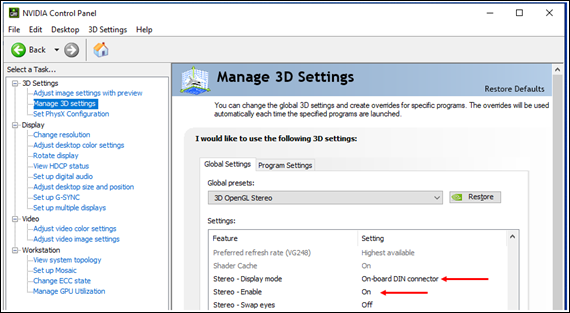

    La fenêtre Panneau de configuration NVIDIAl apparaît.
  2. Dans la catégorie Paramètres 3D, sélectionnez Gérer les paramètres 3D.
    Le volet Gérer les paramètres 3D s’ouvre.
  3. Sous J’aimerais utiliser les paramètres 3D suivants, cliquez sur l’onglet Paramètres globaux.
  4. Pour Réglages prédéfinis généraux, sélectionnez OpenGL stéréo 3D dans la liste déroulante.
  5. Vérifiez que Stéréo - Mode d’affichage est défini sur Connecteur DIN intégré et que Stéréo - Activation est défini sur Activé.
    Paramètres du Panneau de configuration NVIDIA
La configuration stéréo de l’ordinateur est désormais terminée.
