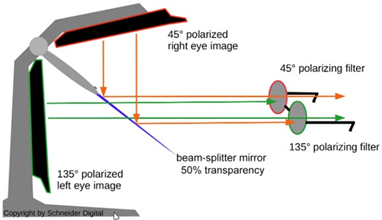

L’affichage et la cartographie stéréo dans ArcGIS Pro sont pris en charge par le système stéréoscopique passif 3D PluraView.
Configuration du système d’affichage stéréo passif
Les instructions et les recommandations de configuration sont fournies par PluraView.
Carte graphique prise en charge par Schneider (de PluraView)
Configuration des cartes graphiques AMD FirePro et RadeonPro (d’AMD Software)
Les lunettes passives sont généralement fournies avec les écrans. Vous pouvez inclure des écrans supplémentaires dans la configuration. Vous trouverez des informations supplémentaires sur les composants système spécifiques, comme les écrans et les lunettes 3D ou une solution stéréoscopique 3D complète, sur le site de 3D-PluraVIEW.
