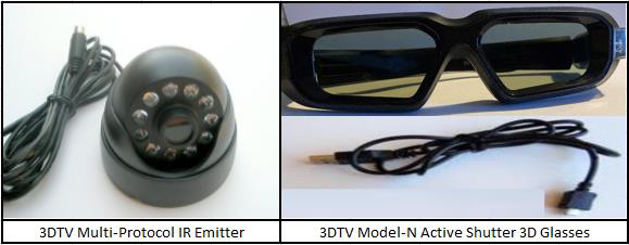

  • Un émetteur IR multi-protocole 3DTV Corp Generation 2 (Gen 2).
  • Des lunettes 3D 3DTV Corp Model-N.
Avant de commencer la procédure ci-après, chargez les lunettes 3D 3DTV Model-N au moyen du câble USB fourni à cet effet.

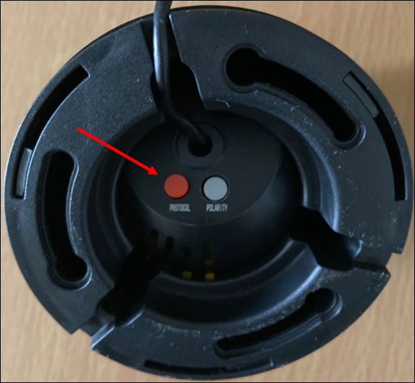

  5. Appuyez sur le bouton Protocol situé sous l’émetteur pour faire passer le LED du rouge à l’orange.
    L’émetteur est alors synchronisé avec les lunettes 3D Model-N.
    Bouton Protocol sur l’émetteur IR multi-protocole 3DTV Gen 2
