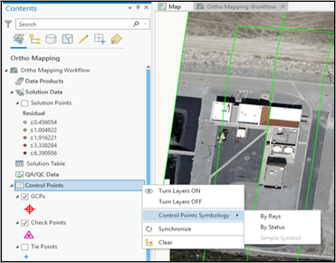

Rendu des couches
Une fois que vous avez effectué un ajustement, les couches Solution Data et Control Points sont alimentées dans la fenêtre Contents (Contenu). Pour ajuster la symbologie de la couche, cliquez avec le bouton droit sur celle-ci, sélectionnez la symbologie de la couche et choisissez une méthode d’affichage des points associés. Les groupes de couches peuvent également être activés ou désactivés.
Couches d’orthocartographie

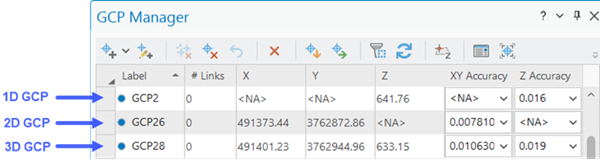

  • Point de contrôle au sol unidimensionnel (1D) : point de contrôle au sol comportant uniquement une valeur verticale ou Z. Le champ XY Accuracy de ce type de point de contrôle au sol doit être défini sur NA (N/D) et comporter uniquement une hauteur ou une valeur Z saisie dans le champ Z.
  • Point de contrôle au sol bidimensionnel (2D) : point de contrôle au sol comportant des valeurs x,y (abscisse et ordonnée) uniquement. Le champ Z Accuracy de ce type de point de contrôle au sol doit être défini sur NA (N/D) et comporter des valeurs x,y saisies dans les champs appropriés.
  • Point de contrôle au sol tridimensionnel (3D) : point de contrôle au sol comportant des valeurs x,y et z (abscisse, ordonnées et hauteur).
    Remarque :
    Double-cliquez sur chaque champ pour saisir des valeurs 3D dans le Gestionnaire de PCS. Pour convertir un point de contrôle au sol 3D en point de contrôle au sol 1D ou 2D, définissez les champs XY Accuracy ou Z Accuracy sur NA (N/D).
Gestionnaire de PCS avec des points de contrôle au sol 1D, 2D et 3D
Le Gestionnaire de PCS avec des points de contrôle au sol 1D, 2D et 3D est affiché.
Une fois les coordonnées 2D ou 3D saisies dans la table GCP Manager (Gestionnaire de PCS) à l’aide du bouton Add GCP’s Manually (Ajouter manuellement des PCS) , un symbole de GCP en attente s’affiche dans la vue cartographique 2D pour mettre en évidence l’emplacement du point de contrôle au sol. L’exactitude de l’emplacement du point de contrôle affiché est directement liée à celle de la carte. Il est recommandé d’utiliser un description fournie par le géomètre ou une image illustrant l’emplacement du point de contrôle au sol pour aider à identifier et à mesurer le point. Les points de contrôle au sol 1D sans valeurs x,y ne sont pas affichées sur la carte.

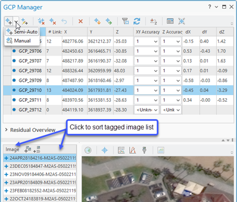

Balisage et tri des PCS
La sélection du premier PCS dans la fenêtre GCP Manager (Gestionnaire de PCS) déclenche l’affichage d’une liste d’images superposées dans la section Preview (Aperçu) des images. La localisation et l’étiquetage manuels du PCS dans la première image de la liste entraîne l’étiquetage automatique du même PCS dans les images correspondantes à l’aide de la corrélation des images.
Remarque :
L’auto-corrélation des PCS fonctionne pour baliser des PCS sur une seule image à l’aide de l’option Semi-automatique , mais il est recommandé de baliser manuellement au moins deux images avant d’utiliser l’option Semi-automatique pour baliser une troisième image.
Dans le cas où les images n’ont pas toutes été balisées lors du processus d’auto-corrélation, le balisage manuel d’une image non balisée entraînera une autre tentative d’auto-corrélation des images restantes.
Une fois que les images ont été balisées, si vous cliquez sur Image dans la barre de menu de la liste des images, cette dernière est triée en fonction d’un score de qualité, du plus faible au plus élevé. Si vous cliquez sur Image une deuxième fois, l’ordre de tri est inversé.
Gestionnaire de PCS, réorganiser la liste
