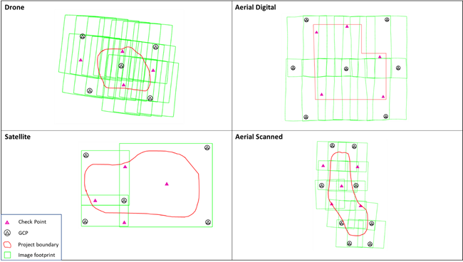

Distribution des points de contrôle au sol
La distribution des GCP dans un bloc photogrammétrique compte pour une part importante de la précision du bloc ajusté. Les points de contrôle distribués autour du périmètre du bloc ont une plus grande influence sur la précision de l’ajustement que le contrôle près du centre du bloc. La figure ci-dessous illustre les localisations de PCS recommandées avant l’ajustement de bloc.
Distribution recommandée des points de contrôle au sol

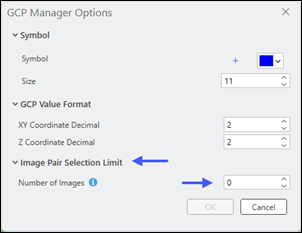

  8. Si le jeu de données en cours de traitement présente un grand nombre d’images (plus de 15) qui se superposent à chaque point de contrôle au sol, il est recommandé de définir une limite de sélection des paires d’images pour améliorer les performances. La limite de sélection des paires d’images définit le nombre d’images à utiliser lors de la corrélation des images des GCP. Si la limite de sélection des paires d’images est définie sur 0, toutes les images sont utilisées pour prendre en charge la corrélation d’image lors de la collecte semi-automatique des GCP. Si la limite de sélection des paires d’images est supérieure à 0, un critère défini par le système est utilisé pour sélectionner les meilleures images pour respecter la valeur de limite de sélection des paires d’images définie. Par exemple, si 100 images se superposent au GCP et que la limite de sélection des paires d’images est définie sur 10, une tentative d’identification du GCP dans 10 images.
    Limite de sélection des paires d’images
    Pour définir une limite de sélection des paires d’images, procédez comme suit :
    1. Cliquez sur le bouton GCP Manager Options (Options du gestionnaire de PCS) .
    2. Dans la section Image Pair Selection Limit (Limite de sélection des paires d’images), définissez une valeur de sélection des paires d’images, puis appuyez sur la touche Entrée du clavier.
    3. Cliquez sur OK pour accepter les modifications et fermer la fenêtre GCP Manager Options (Options du gestionnaire de GCP).

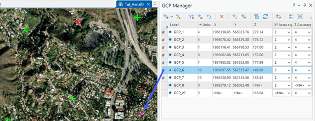

  9. Dans la fenêtre GCP Manager (Gestionnaire de PCS), cliquez sur le bouton Semi-Auto (Semi-automatique) afin d’utiliser l’outil semi-automatique pour baliser des PCS, ou cliquez sur le bouton Manual (Manuel) dans la liste déroulante pour les ajouter manuellement.
    Ajouter un PCS semi-automatique ou manuel
    Remarque :
    Pour utiliser l’option Semi-Auto (Semi-automatique), cliquez sur le PCS dans la première image de la section Preview (Aperçu) de la fenêtre GCP Manager (Gestionnaire de PCS). Le PCS est alors automatiquement identifié et balisé dans toutes les images superposées répertoriées. Si vous utilisez Manual (Manuel) comme option de collecte de PCS, vous devez identifier et étiqueter manuellement le PCS dans les images superposées.
  10. Dans la fenêtre Contents (Contenu), vérifiez que l’imagerie de référence est sélectionnée.
  11. Naviguez jusqu’à une entité identifiable dans l’imagerie de référence et cliquez dessus.
    Une croix rouge s’affiche au-dessus de l’entité dans la carte et une nouvelle entrée de GCP est indiquée dans la fenêtre GCP Manager (Gestionnaire de GCP).
  12. Dans la fenêtre GCP Manager (Gestionnaire de PCS), localisez l’entité de point de contrôle au sol correspondante dans la visionneuse d’images, puis cliquez dessus pour insérer un point de rattachement.
    Les points de rattachement de toute autre image superposée sont automatiquement calculés.
    Lorsqu’un point de rattachement est ajouté à une image, le symbole gris en forme de croix à gauche du nom de l’image devient bleu dans la visionneuse d’images et dans la carte 2D, et le symbole du PCS passe du rouge au vert. Ce changement indique que le PCS a été mesuré ou étiqueté. Pour modifier ou étiqueter à nouveau la localisation d’un point étiqueté, cliquez sur la localisation de point de contrôle au sol de votre choix dans l’image.
  13. Réitérez ce processus jusqu’à ce que vous ayez collecté un nombre suffisant de points de contrôle au sol.

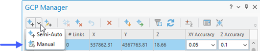

Saisir des points de contrôle au sol dans la table GCP Manager (Gestionnaire de PCS)
Pour saisir des PCS dans la table GCP Manager (Gestionnaire de PCS), procédez comme suit :
  1. Ajoutez l’image de référence à la vue de carte 2D.
  2. Sous l’onglet Ortho Mapping (Ortho-cartographie), dans le groupe Refine (Affiner), cliquez sur le bouton Manage GCPs (Gérer les PCS) .
  3. Dans la fenêtre GCP Manager (Gestionnaire de PCS), cliquez sur le bouton Enter GCP Manually (Saisir manuellement un point de contrôle au sol) .
    Une ligne vide est créée dans la table GCP Manager (Gestionnaire de PCS) pour saisir les coordonnées des points de contrôle au sol 1D, 2D ou 3D dans le projet.
  4. Double-cliquez dans le champ approprié (x, y ou z) et fournissez les valeurs de coordonnées respectives pour le GCP.
    • Si vous saisissez une coordonnée unidimensionnelle (1D), fournissez la valeur de hauteur dans le champ Z et définissez la valeur du champ XY Accuracy sur NA. Vous pouvez également fournir la valeur du champ Z Accuracy du point de contrôle au sol.
    • Si vous saisissez une coordonnée bidimensionnelle (2D), fournissez les coordonnées x et y dans les champs appropriés et définissez la valeur du champ Z Accuracy sur NA. Vous pouvez également fournir la valeur du champ XY Accuracy du point de contrôle au sol.
    • Si vous saisissez une coordonnée tridimensionnelle (3D), entrez les coordonnées x, y et z dans les champs appropriés. Vous pouvez également définir les valeurs des champs XY Accuracy et Z Accuracy du point de contrôle au sol.

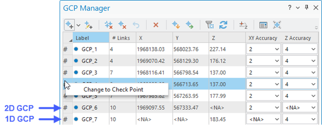

Remplacer les PCS par des points de vérification
Vous pouvez remplacer les points de contrôle au sol par des points de vérification en vue de l’évaluation de la précision. Le concept des points de vérification est similaire à celui des points de contrôle au sol. Il s’agit de points dont les coordonnées au sol sont connues et qui présentent un lien vers des entités visibles dans plusieurs images superposées. Ils ne sont toutefois pas utilisés en entrée pour contrôler le traitement de l’ajustement. Au lieu de cela, les points de vérification mesurent l’exactitude de l’ajustement et l’ortho-image qui en résulte. Pour chaque point de vérification, la distance entre son emplacement au sol connu et l’emplacement du pixel correspondant après le processus d’ajustement permet de calculer la précision absolue globale du bloc d’images. Les mesures d’exactitude sont synthétisées dans l’erreur quadratique moyenne des points de vérification. Elles sont disponibles dans la fenêtre Adjustment Report (Rapport de l’ajustement).
Pour remplacer les points de contrôle au sol par des points de vérification pour le post-traitement de l’évaluation de l’exactitude, procédez comme suit :
  1. Une fois que les points de contrôle au sol ont été ajoutés et étiquetés avec des points de rattachement dans l’espace de travail d’orthocartographie, sélectionnez le point de contrôle au sol à transformer en point de vérification dans la fenêtre GCP Manager (Gestionnaire de PCS).
  2. Cliquez avec le bouton droit sur le point de contrôle au sol et sélectionnez Change to Check Point (Utiliser un point de vérification).
Modifier un point de contrôle au sol en point de vérification
Les points de vérification s’affichent sous la forme de triangles roses dans l’espace de travail d’orthocartographie et l’icône d’étiquette dans la fenêtre GCP Manager (Gestionnaire de GCP) en forme de cercle bleu devient un triangle bleu. Pour remplacer plusieurs points de contrôle au sol par des points de vérification, sélectionnez les points de contrôle au sol en appuyant sur la touche Ctrl tout en cliquant sur chaque GCP dans la liste. Cliquez avec le bouton droit sur le groupe de points sélectionnés pour remplacer le type de GCP.
Une fois que vous avez étiqueté des points de contrôle au sol ou des points de rattachement, vous devez cliquer sur Adjust (Ajuster) pour réexécuter l’ajustement de bloc et utiliser ces points.
Points de vérification dans la fenêtre GCP Manager (Gestionnaire de PCS)
