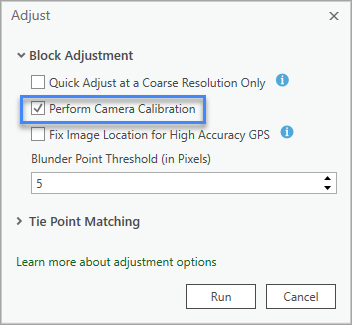

Table de calibrage de la caméra
Cette table recense les informations de calibrage de la caméra pour l’ajustement. Ces informations sont fournies dans les tables de caméras lors de la configuration de l’espace de travail d’orthocartographie ou calculées lorsque l’option Perform Camera Calibration (Effectuer le calibrage de la caméra) est sélectionnée dans la boîte de dialogue Adjust (Ajuster).
Option Perform Camera Calibration (Effectuer le calibrage de la caméra) dans la boîte de dialogue Adjust (Ajuster)
Cette table figure dans le rapport uniquement pour les images aériennes et prises par drone. Les champs de la table de calibrage de la caméra sont décrits ci-dessous :
