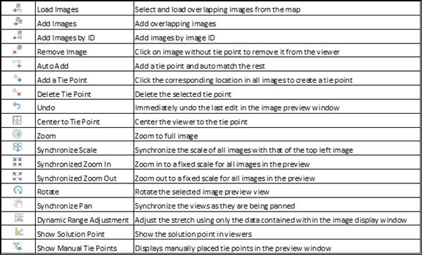

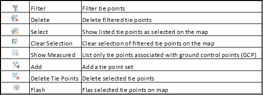

Boutons de mise à jour de point de rattachement

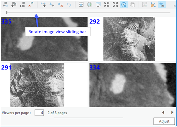

La barre d’outils au-dessus de la fenêtre d’aperçu d’image contient les boutons suivants :
Boutons supplémentaires de mise à jour de point de rattachement

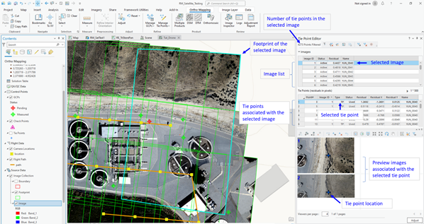

Pour filtrer et mettre à jour des points de rattachement à l’aide d’une requête attributaire, procédez comme suit :
  1. Cliquez sur le bouton Tie Point Editor (Éditeur de points de rattachement) .

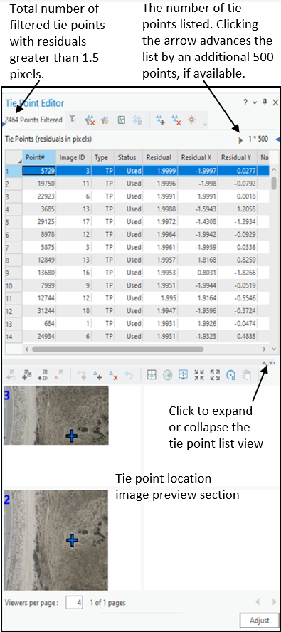

    La fenêtre Tie Point Editor (Éditeur de points de rattachement) s’ouvre et dresse la liste des points de rattachement dont la valeur résiduelle est supérieure à 1,5 pixels et qui est triée dans l’ordre décroissant.
  2. Sélectionnez un point de rattachement d’intérêt dans la liste pour renseigner automatiquement la section d’aperçu avec les images associées contenant les points de rattachement.
    Dans la section Preview (Aperçu), l’attribut Image ID (ID d’image) associé au point de rattachement sélectionné s’affiche en haut de la fenêtre.
    Remarque :

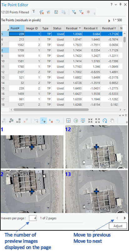

    Si le point de rattachement apparaît dans plus d’images que la valeur Views per page (Vues par page) ne le permet, les images supplémentaires sont rendues sur les pages suivantes. Utilisez le bouton Move to next or previous page (Passer à la page suivante ou précédente) pour que la fenêtre Preview (Aperçu) affiche les images supplémentaires.
Fenêtre Tie Point Editor (Éditeur de points de rattachement)

      Dans la fenêtre d’aperçu développée, les images peuvent être mieux interprétées. La vue de liste est également développée.
    Pour n’afficher que les images d’aperçu, cliquez sur le bouton Expand (Développer) au-dessus de la fenêtre d’aperçu à droite.

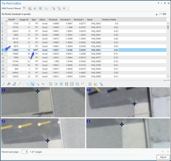

  3. Pour repositionner un point de rattachement, cliquez sur le bouton Add tie point (Ajouter un point de rattachement) , puis cliquez sur le nouvel emplacement dans chaque image dans la fenêtre d’aperçu.
    L’attribut Type devient un point de rattachement manuel (MTP) et le signe dièse (#) remplace le numéro Object ID (ID d’objet) pour signaler que le point a été mis à jour.
    Point de rattachement mis à jour manuellement
  4. Répétez la procédure précédente pour mettre à jour d’autres points de rattachement.

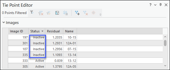

Ajouter des points de rattachement pour inclure des images supprimées
Dans certains cas, une image est éliminée pendant l’ajustement de bloc étant donné que la couverture des points de rattachement n’est pas suffisante. Ce phénomène peut se produire lorsque les images du voisinage ne remplissent pas les critères de superposition minimum ou lorsqu’une grande partie de l’image est couverte de nuages ou d’eau. Vous pouvez réactiver les images éliminées et les inclure dans l’ajustement de bloc en ajoutant manuellement des points de rattachement.
Pour réactiver les images éliminées, procédez comme suit :
  1. Dans la barre d’outils en haut de la fenêtre Tie Point Editor (Éditeur de points de rattachement), cliquez sur le bouton Filter (Filtrer).
    La fenêtre Tie Point Filter (Filtre de points de rattachement) s’ouvre.
  2. Pour charger toutes les images dans le projet, décochez les cases Type et Residual (Valeur résiduelle) dans la section Attribute (Attribut) de la fenêtre Tie Point Filter (Filtre de points de rattachement).
    Cela permet d’être sûr que les paramètres de requête attributaire n’ont aucune répercussion sur la requête d’image.
  3. Cochez l’option Images.
  4. Cliquez sur OK pour exécuter la requête.
    Une liste d’images satisfaisant aux résultats de la requête s’affiche dans la fenêtre Tie Point Editor (Éditeur de points de rattachement).
  5. Mettez à jour les points de rattachement en suivant la procédure présentée dans Filtrer et mettre à jour les points de rattachement en utilisant la section de requête attributaire ci-dessus.
    Les images inactives figurent dans l’éditeur de points de rattachement.
  6. Cliquez sur le nom de champ Status (Statut) pour trier la liste d’images dans l’ordre décroissant.
    Les images inactives s’affichent en haut de la liste.
  7. Sélectionnez une image inactive dans la liste d’images, cliquez sur le bouton de la souris et sélectionnez Activate (Activer).
    La valeur Status (Statut) de l’image devient Active. Pour prendre en charge la détermination de point de rattachement, l’emprise de l’image sélectionnée est mise en évidence et zoomée vers l’avant dans la fenêtre de carte 2D.

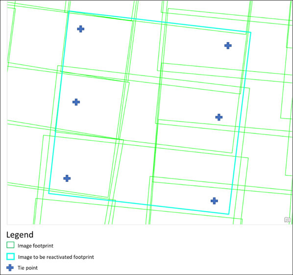

    Six points de rattachement bien distribués sont requis pour réintégrer une image éliminée dans le projet. Les images de superposition contenant les points de rattachement doivent être des images actives. La distribution recommandée des points de rattachement est présentée dans l’image ci-dessus.
  8. Cliquez sur le bouton Add a Point Set (Ajouter un jeu de points) pour ajouter un modèle de jeu de points avec un ID de point généré par le système.
    L’ID de point apparaît dans la liste des points de rattachement après que le premier point de rattachement a été placé sur l’image.
  9. Dans la carte 2D, effectuez un zoom sur la zone pour placer le premier point de rattachement.
  10. Cliquez sur le bouton Load Images (Charger des images) de la barre d’outils pour vous assurer que les images appropriées figurent dans la liste de la section Preview (Aperçu) de la fenêtre Tie Point Editor (Éditeur de points de rattachement).
  11. Dans la fenêtre de carte 2D, tracez un cadre autour de la zone où un point de rattachement doit être sélectionné.
    Toutes les images de superposition sont chargées dans la section Preview (Aperçu) de la fenêtre Tie Point Editor (Éditeur de points de rattachement). L’image en cours de réintégration se trouve en haut à gauche.
    Remarque :
    Si le point de rattachement apparaît dans plus d’images que la valeur Viewers per page (Consultations par page) ne l’indique, les images supplémentaires sont rendues sur les pages suivantes. Utilisez le bouton Move to next or previous page (Passer à la page suivante ou précédente) pour que la fenêtre Preview (Aperçu) affiche les images supplémentaires.
    Pour améliorer l’identification des points de rattachement, vous pouvez faire pivoter les vues à l’aide du bouton Rotate (Pivoter) . Une glissière apparaît sous la barre d’outils de l’image d’aperçu. Cliquez dans la vue à pivoter, puis déplacez la glissière pour pivoter l’image de vue sélectionnée. Répétez la procédure ci-dessus pour pivoter d’autres vues, le cas échéant. Cliquez sur le bouton Rotate (Pivoter) pour désactiver la fonctionnalité lorsque vous avez terminé.
    Faire pivoter l’image
  12. Cliquez sur le bouton Auto Add (Ajout automatique) pour ajouter un point de rattachement, puis cliquez sur une entité dans l’image supérieure gauche pour placer le point.
    Des points de rattachement supplémentaires sont automatiquement sélectionnés dans les images de superposition. Les points de rattachement sélectionnés sont ajoutés à la liste Tie Points (Points de rattachement) avec une valeur Type de MTP.
  13. Cliquez sur le bouton Synchronize Scale (Synchroniser l’échelle) pour examiner la précision de position des points de rattachement sélectionnés dans toutes les images de superposition.
    Cela correspond à l’échelle de zoom de toutes les images d’aperçu avec celle de l’image supérieure gauche.
  14. Vous pouvez également cliquer sur le bouton Add tie point (Ajouter un point de rattachement) pour ajouter ou repositionner manuellement les points de rattachement dans les images de superposition si la corrélation automatique n’a pas abouti.
  15. Cliquez sur le bouton Add a Point Set (Ajouter un jeu de points) pour sélectionner des points de rattachement bien distribués supplémentaires en utilisant la méthode décrite ci-dessus.
  16. Cliquez sur le bouton Show Manual Tie Points (Afficher les points de rattachement manuels) pour savoir où ont déjà été placés les points de rattachement manuels dans les images réintégrées.
  17. Lorsque vous avez sélectionné les six points de rattachement bien distribués, cliquez sur Adjust (Ajuster) pour intégrer les points dans l’ajustement..
  18. Consultez le journal d’ajustement ou les valeurs résiduelles dans la fenêtre Tie Point Editor (Éditeur de points de rattachement) pour vérifier que l’image ne figure plus dans la liste comme étant une image active et que la précision est acceptable.

  4. Cliquez sur l’outil Attributes (Attributs) et sélectionnez Inactive (Inactif) dans le menu déroulant pour filtrer les images supprimées.
  5. Cliquez sur le bouton Activate (Activer) ou Delete (Supprimer) pour ajouter une image dans l’ajustement ou en supprimer.
