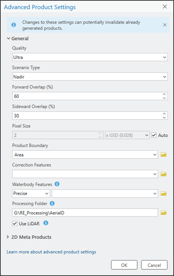

  2. Cliquez sur Shared Advanced Settings (Paramètres avancés partagés).
    La boîte de dialogue Advanced Product Settings (Paramètres avancés des produits) s’ouvre et vous permet de définir des paramètres qui auront un impact sur les produits Reality Mapping générés. Pour une description détaillée des options disponibles pour les paramètres avancés des produits, reportez-vous à Shared Advanced Settings (Paramètres avancés partagés) dans l’assistant.
    Boîte de dialogue Paramètres avancés des produits
    Les paramètres Quality (Qualité) et Scenario Type (Type de scénario) sont définis automatiquement par l’application et ne doivent pas être modifiés pour conserver des performances et une qualité de produit optimales. Cependant, si vous voulez générer un produit dont la résolution est réduite, vous pouvez diminuer la valeur du paramètre Quality (Qualité). Reportez-vous à l’option Shared Advanced Settings (Paramètres avancés partagés) de l’assistant pour plus d’informations sur l’impact des divers paramètres de qualité sur la génération de produits.

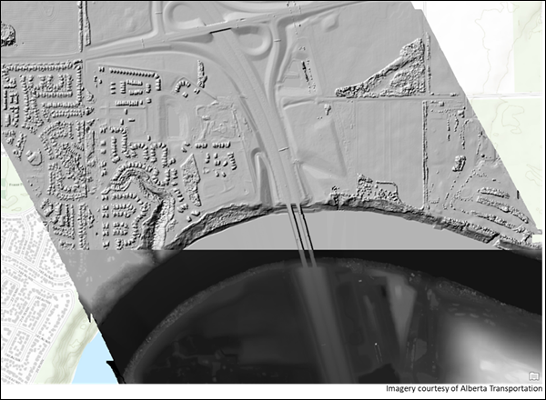

    Une fois que le traitement est terminé, le produit MNS est ajouté aux emplacements suivants :
    • Conteneur Reality Mapping dans le dossier DEMs de la fenêtre Catalog (Catalogue).
    • Fenêtre Contents (Contenu), catégorie Data Products (Produits de données) et vue cartographique 2D.
    Un MNS est affiché comme ombrage.
