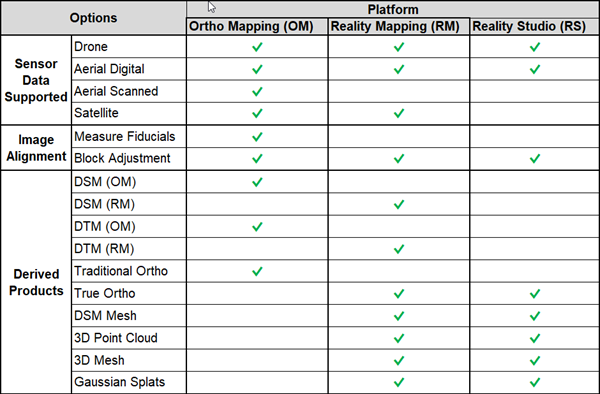

Non. ArcGIS Reality for ArcGIS Pro ne comprend pas certaines fonctionnalités d’orthocartographie, telles que l’ajustement de bloc et le traitement des données aériennes numérisées. Toutefois, l’orthocartographie ne propose pas la génération de produits ArcGIS Reality for ArcGIS Pro, tels que les orthos vraies, les nuages de points et les maillages 2D et 3D.
Quels types de données de capteur ArcGIS Reality for ArcGIS Pro prend-il en charge ?
ArcGIS Reality for ArcGIS Pro inclut Reality Mapping et certaines fonctionnalités d’orthocartographie. Avec Reality Mapping, les images de drone, aériennes numériques et satellite sont prises en charge.
Avec l’ortho-cartographie, les images de drone, aériennes numériques, aériennes numérisées et satellite sont prises en charge.

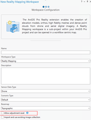

Pourquoi l’option Allow adjustment reset (Autoriser la réinitialisation de l’ajustement) du groupe Adjust (Ajustement) est-elle indisponible dans un espace de travail Reality Mapping ?
L’espace de travail que vous avez créé ne prend pas en charge la réinitialisation de l’ajustement. Pour utiliser cette fonctionnalité, vous devez créer un espace de travail autorisant la réinitialisation.
Remarque :
Le traitement prend plus de temps pour un espace de travail doté de la fonctionnalité de réinitialisation.

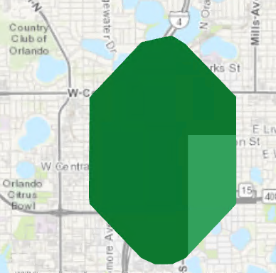

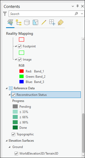

Pourquoi mon espace de travail Reality Mapping est-il recouvert de polygones verts une fois les produits générés ?
Il s’agit de la classe d’entités Reconstruction Status (Statut de reconstruction), qui illustre la progression de la reconstruction en cours. Vous pouvez l’activer et la désactiver en sélectionnant et en désélectionnant la couche dans la fenêtre Contents (Contenu).
