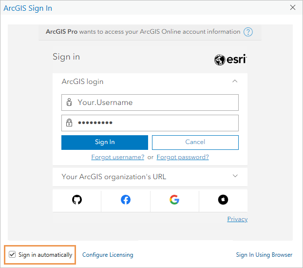

  1. Démarrez ArcGIS Pro.
    La fenêtre ArcGIS Sign In (Se connecter à ArcGIS) s’affiche.
  2. Saisissez votre nom d’utilisateur et votre mot de passe.
    Votre nom d’utilisateur et votre mot de passe pour ArcGIS Pro sont identiques à ceux définis pour ArcGIS Online.
    Fenêtre de connexion à ArcGIS
    La case Sign in automatically (Connexion automatique) est cochée par défaut. Tant que vous laissez cette case cochée et que vous ne vous déconnectez pas d’ArcGIS Pro, vous n’aurez pas besoin de vous connecter au prochain démarrage de l’application.
  3. Cliquez sur Sign In (Se connecter).

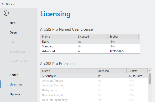

Dans ArcGIS Pro, il est possible d’afficher les informations relatives à votre licence, et notamment votre niveau de licence et les extensions que vous avez le droit d’utiliser.
  1. Dans la page de démarrage ArcGIS Pro, cliquez sur l’onglet Settings (Paramètres) . Ou si un projet est ouvert, cliquez sur l’onglet Project (Projet) sur le ruban.
  2. Dans la liste des onglets latéraux, cliquez sur Licensing (Licences).
    Informations de licence dans ArcGIS Pro
    Les trois niveaux de licence ArcGIS Pro (Basic, Standard et Advanced) sont affichés sous ArcGIS Pro Named User License (Licence d’utilisateur nommé ArcGIS Pro). Votre niveau de licence est celui qui comporte la valeur Yes (Oui). Dans cet exemple, le niveau de licence correspond à Advanced.
    Les extensions sont affichées sous ArcGIS Pro Extensions (Extensions ArcGIS Pro). Vous êtes autorisé à utiliser les extensions comportant la valeur Yes (Oui) dans la colonne Licensed (Sous licence).

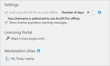

  3. Choisissez un alias de poste de travail descriptif si vous ne l’avez pas déjà fait.
    1. En regard de Workstation Alias (Alias du poste de travail), cliquez sur Edit (Mettre à jour).
    2. Dans la boîte de dialogue Edit Alias (Mettre à jour l’alias), entrez un nom permettant d’identifier l’ordinateur que vous utilisez pour déconnecter ArcGIS Pro. Cliquez sur OK.
    Un alias de poste de travail descriptif permet à l’administrateur de votre organisation de consulter les détails des licences et d’assurer le suivi des ordinateurs, et pas seulement des utilisateurs, disposant d’une licence hors connexion. Ce suivi peut être utile si un ordinateur est perdu ou endommagé et qu’une nouvelle licence doit être acquise.
  4. Sous Settings (Paramètres), vous avez l’option de modifier le nombre de jours d’utilisation de la licence en mode hors connexion.
    Paramètres d’utilisation des licences hors connexion
    Le nombre de jours maximum est défini par l’administrateur de votre organisation. Ce nombre ne peut pas être dépassé.

  5. Cochez la case Authorize ArcGIS Pro to work offline (Autoriser le fonctionnement hors connexion d’ArcGIS Pro).
    Paramètre autorisant le fonctionnement hors connexion de ArcGIS Pro
    La case à cocher n’est plus disponible et un message d’invite apparaît.
    Message invitant à extraire la licence
  6. Au message d’invite, cliquez sur Yes (Oui) si vous avez l’intention de vous connecter à un portail actif ArcGIS Online pour obtenir ou partager du contenu. Autrement, cliquez sur No (Non).
    Si vous cliquez sur No (Non), vous pourrez vous connecter à un portail actif dès qu’une connexion Internet sera disponible.

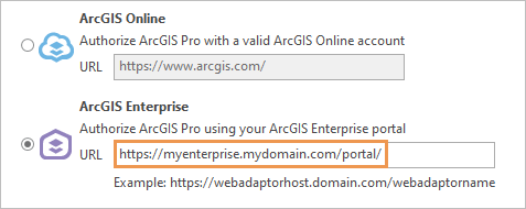

  3. Cliquez sur Configure your licensing options (Configurer vos options de licence).
  4. Dans la boîte de dialogue Licensing (Licences), sous Configure your licensing options (Configurer vos options de licence), cliquez sur ArcGIS Online ou ArcGIS Enterprise en fonction du type d’organisation qui gérera votre licence.
  5. Dans la zone URL, saisissez l’URL du portail :
    • Pour ArcGIS Online, vous pouvez utiliser soit https://www.arcgis.com/, soit l’URL de votre organisation, au format https://organizationname.maps.arcgis.com/.
    • Pour ArcGIS Enterprise, l’URL est au format https://webadaptor.domain.com/webadaptorname/.
    Options de portail dans la boîte de dialogue Licensing (Licences)
    Remarque :
    Si vous utilisez un portail ArcGIS Enterprise, n’incluez pas www. dans l’URL.
  6. Cliquez sur OK.
