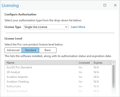

  4. Sous License Level (Niveau de licence), cliquez sur le niveau de licence voulu : Advanced, Standard ou Basic.
    Dans cet exemple, le niveau de licence Standard est sélectionné.
    Boîte de dialogue Licensing (Licences)

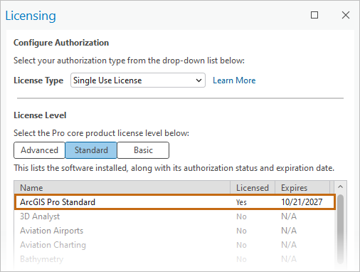

    La boîte de dialogue Licensing (Licences) d’ArcGIS Pro reste ouverte. Dans la liste des produits, vous pouvez constater qu’une licence a été concédée pour ArcGIS Pro.
    L’attribution d’une licence ArcGIS Proo s’effectue dans la boîte de dialogue Licensing (Licences).

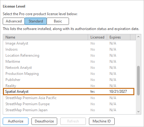

  8. Sur la page Authorize Software Extensions (Autoriser les extensions logicielles), cliquez sur l’extension à autoriser. Cliquez sur la colonne Authorization Number (Numéro d’autorisation) et entrez le numéro d’autorisation.
    Extension Spatial Analyst avec numéro d’autorisation dans l’Assistant d’autorisation du logiciel
  9. Cliquez sur Next (Suivant).
    Lorsque le processus se termine, un message de la boîte de dialogue Software Authorization Wizard (Assistant d’autorisation du logiciel) confirme que le logiciel a été autorisé et qu’il est prêt à l’emploi.
  10. Cliquez sur Finish (Terminer).
    La boîte de dialogue Licensing (Licences) d’ArcGIS Pro reste ouverte. Dans la liste des produits, vous pouvez constater que l’extension est désormais autorisée.
    Extension Spatial Analyst sous licence dans la boîte de dialogue Licensing (Licences).

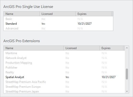

    Informations relatives à la licence fixe dans ArcGIS Pro
    Les trois niveaux de licence ArcGIS Pro (Basic, Standard et Advanced) sont affichés sous ArcGIS Pro Single Use License (Licence fixe ArcGIS Pro). Votre niveau de licence affiche la valeur Yes (Oui) dans la colonne Licensed (Sous licence).
    Les extensions sont affichées sous ArcGIS Pro Extensions (Extensions ArcGIS Pro). Vous êtes autorisé à utiliser les extensions comportant la valeur Yes (Oui) dans la colonne Licensed (Sous licence).
