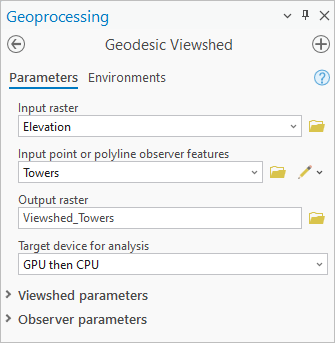

Conseil :
Si une licence d’extension est requise pour exécuter un outil de géotraitement, cette exigence est indiquée en haut de la rubrique d’aide de l’outil. Les exigences en matière de licence figurent également dans les rubriques d’aide relatives aux licences des boîtes d’outils. Par exemple, vous pouvez vous reporter aux rubriques d’aide Champ de vision et Licence de la boîte à outils Spatial Analyst.

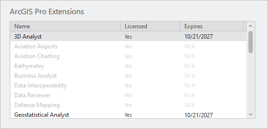

Vous pouvez voir pour quelles extensions vous possédez une licence sur la page Settings (Paramètres) d’ArcGIS Pro.
À partir d’un projet ouvert, cliquez sur l’onglet Project (Projet) sur le ruban. Sur la page de démarrage d’ArcGIS Pro, vous pouvez également cliquer sur l’onglet Settings (Paramètres)
.Dans la liste des onglets latéraux, cliquez sur ** Licensing (Licences)**.
Sur la page Licensing (Licences), sous ArcGIS Pro Extensions (Extensions ArcGIS Pro), toutes les extensions Esri sont répertoriées.
Dans cet exemple, l’utilisateur possède une licence pour les extensions 3D Analyst et Geostatistical Analyst. Dans la colonne Licensed (Sous licence), une valeur Yes (Oui) ou No (Non) indique si vous bénéficiez d’une licence permettant d’utiliser l’extension.
Dans la colonne Expires (Expire le), la valeur N/A (N/D) signifie que votre organisation ne dispose pas de licence pour l’extension. Une date d’expiration ayant pour valeur Never (Jamais) signifie qu’une licence perpétuelle vous est affectée. Une date d’expiration spécifique signifie qu’une licence sur abonnement vous est affectée.
