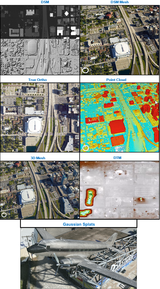

Produits Reality Mapping
Les produits générés dans ArcGIS Reality for ArcGIS Pro sont affichés. Imagerie reproduite avec la permission de LeadAir, Inc.

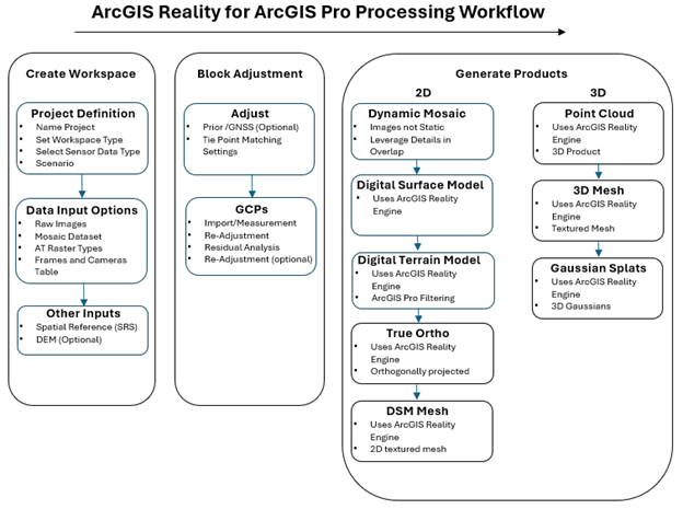

Prise en main d’ArcGIS Reality for ArcGIS Pro
Reality Mapping avec ArcGIS Pro requiert trois étapes principales :
  • Créer un espace de travail Reality Mapping.
  • Effectuer un ajustement de bloc pour corriger les distorsions géométriques dans les images.
  • Générer des produits Reality Mapping.

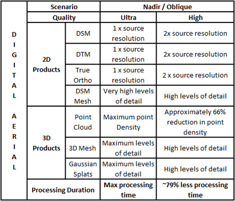

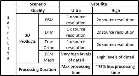

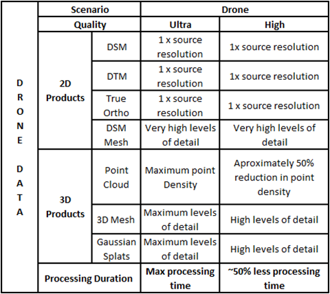

Le tableau ci-dessous indique comment les options des paramètres Quality (Qualité) et Scenario (Scénario) peuvent affecter la création de produits dérivés à différentes résolutions, pour divers types de capteur.
Paramètres de qualité des produits et de performances de traitement pour les images de drone
Paramètres de qualité des produits et de performances de traitement pour les images aériennes numériques
Paramètres de qualité des produits et de performances de traitement pour les images satellite
Remarque :
Les tableaux ci-dessus répertorient les comparaisons relatives de différents paramètres de qualité et de performances pour les produits. La comparaison relative de la durée de traitement varie par rapport aux performances réelles de traitement en fonction de vos ressources informatiques, de la configuration du système, de la mise en réseau et des caractéristiques du jeu de données, telles que la taille, le nombre de bandes, le stockage, et d’autres aspects.

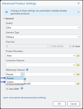

  • Waterbody Features (Entités de plan d’eau) : permet d’entrer des shapefiles 3D utilisés pour contraindre hydrologiquement des entités, telles que des lacs et des grandes rivières, qui se situent dans la zone de projet. S’il existe des entités hydrographiques au sein de la zone de projet, ajoutez des entités de plan d’eau pour améliorer la qualité des produits dérivés. Deux options sont disponibles lors de l’ajout d’une entité de plan d’eau au projet : Precise (Précis) et Coarse (Approximatif).
    Paramètre Waterbody Features (Entités de plan d’eau)
    Utilisez l’option Precise (Précis) lorsque vous ajoutez un polygone 3D qui définit avec précision la forme des entités hydrologiques dans la zone du projet. Des polygones précis peuvent être créés à l’aide de l’application 3D Stereo Mapping dans ArcGIS Pro, ou lorsque les outils de numérisation à l’écran 2D sont utilisés avec une imagerie officielle orthorectifiée temporellement similaire.
    Utilisez l’option Coarse (Approximatif) lorsqu’un polygone 3D généralisé est utilisé comme entité de plan d’eau. Des polygones généralisés peuvent être créés avec le processus de numérisation à l’écran 2D. Si la numérisation à l’écran 2D est utilisée pour créer un polygone précis ou approximatif, il doit être converti en 3D (x,y,z) pour pouvoir être utilisé comme entité de plan d’eau. Pour plus d’informations sur la conversion d’une entité 2D en 3D, reportez-vous à la rubrique Obtenir les valeurs z à partir d’une surface d’élévation ou utilisez l’outil de géotraitement Interpoler les formes.
    Sans shapefile d’entités de plan d’eau, les surfaces des lacs peuvent avoir une apparence très irrégulière, ce qui risque de nuire à la qualité des produits. Il est important que la hauteur des entités de plan d’eau soit très proche de la hauteur du terrain des entités contraintes du projet. Toute différence de hauteur sera source de distorsions, telles qu’un étirement d’image, dans le produit en sortie. Il est possible de dériver des polygones précis d’entités de plan d’eau à l’aide de l’application Stereo Mapping dans ArcGIS Image Analyst.
