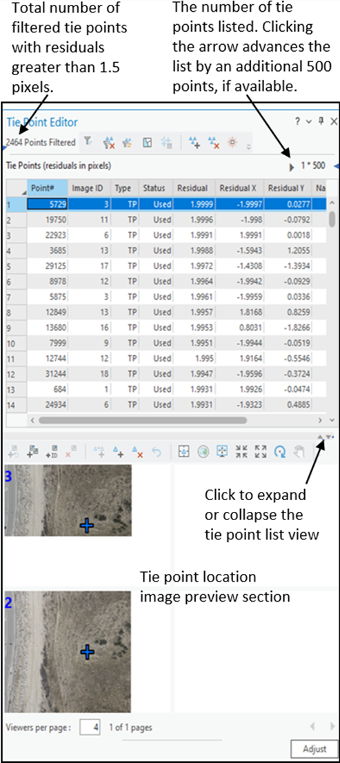

Fenêtre Éditeur de points de rattachement
Pour modifier la définition de requête, cliquez sur le bouton Filter (Filtrer) en haut de la fenêtre. La fenêtre Tie Point Filter (Filtre de points de rattachement) s’ouvre dans laquelle vous pouvez définir les filtres de requête. Les requêtes prises en charge sont les suivantes : Filter by Attributes (Filtrer par attributs), Filter by Images (Filtrer par images) et Filter by Current Map Extent (Filtrer selon l’étendue actuelle de la carte).
Dans la fenêtre Tie Point Editor (Éditeur de points de rattachement), cliquez sur la zone d’intérêt pour trier les points de rattachement dans l’ordre croissant ou décroissant. La barre d’outils au-dessus de la liste contient les boutons ci-après qui prennent en charge la mise à jour de point de rattachement.

Utilisation de l’éditeur de point de rattachement
Dans la fenêtre Tie Point Editor (Éditeur de point de rattachement) , vous pouvez filtrer, ajouter et supprimer des points de rattachement pour améliorer les connexions d’image et la précision de l’ajustement. Cliquez sur le bouton Analyze Tie Points (Analyser les points de rattachement) pour générer une classe d’entités de couverture et une classe d’entités surfaciques de superposition, qui sont ajoutées sous QA/QC Data (Données d’assurance/contrôle qualité) et incluses dans la table Image Inspector (Inspecteur d’images). Les deux classes d’entités peuvent vous aider à déterminer si le nombre de points de rattachement est suffisant et où vous devez en ajouter. Pour ajouter des points de rattachement dans des zones spécifiques dans une collection d’images ou pour recalculer des points de rattachement en fonction de paramètres différents, cliquez sur le bouton Recompute Tie Points (Recalculer les points de rattachement) . La génération d’emplacements de carte avec des points de rattachement peut être chronophage, surtout pour les projets volumineux. Dans ce cas, vous pouvez utiliser le bouton Reproject Tie Points (Reprojeter les points de rattachement) dans le menu déroulant Manage Tie Points (Gérer les points de rattachement) après le processus d’ajustement initial.

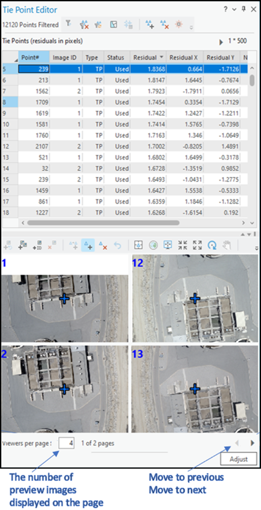

Pour filtrer et mettre à jour des points de rattachement à l’aide d’une requête attributaire, procédez comme suit :
  1. Cliquez sur le bouton Tie Point Editor (Éditeur de points de rattachement) .
    La fenêtre Tie Point Editor (Éditeur de points de rattachement) s’ouvre et dresse la liste des points de rattachement dont la valeur résiduelle est supérieure à 1,5 pixel et qui est triée dans l’ordre décroissant.
  2. Sélectionnez un point de rattachement d’intérêt dans la liste pour renseigner automatiquement la section d’aperçu avec les images associées contenant les points de rattachement.
    Dans la section Preview (Aperçu), l’attribut Image ID (ID d’image) associé au point de rattachement sélectionné s’affiche en haut de la fenêtre.
    Remarque :
    Si le point de rattachement apparaît dans plus d’images que la valeur Views per page (Vues par page) ne le permet, les images supplémentaires sont rendues sur les pages suivantes. Utilisez le bouton Move to next or previous page (Passer à la page suivante ou précédente) pour que la fenêtre Preview (Aperçu) affiche les images supplémentaires.

Filtrer et mettre à jour les points de rattachement par images
Pour mettre à jour des points de rattachement en fonction des images, procédez comme suit :
  1. Dans la barre d’outils en haut de la fenêtre Tie Point Editor (Éditeur de points de rattachement), cliquez sur le bouton Filter (Filtrer).
    La fenêtre Tie Point Filter (Filtre de points de rattachement) s’ouvre.
  2. Dans la fenêtre Tie Point Filter (Filtre de points de rattachement), cochez l’option Images.
  3. Cliquez sur OK pour exécuter la requête.
    Une liste d’images satisfaisant aux résultats de la requête s’affiche dans la fenêtre Tie Point Editor (Éditeur de points de rattachement).
  4. Sélectionnez une image pour renseigner la section Tie Points (Points de rattachement) avec tous les points de rattachement associés.
    L’image sélectionnée est mise en évidence et zoomée dans la fenêtre de carte 2D.
  5. Sélectionnez un point de rattachement pour renseigner la section d’aperçu d’image avec toutes les images associées.
  6. Mettez à jour les points de rattachement en suivant la procédure présentée dans Filtrer et mettre à jour les points de rattachement en utilisant la section de requête attributaire ci-dessus.

  8. Cliquez sur le bouton Add a Point Set (Ajouter un jeu de points) pour ajouter un modèle de jeu de points avec un ID de point généré par le système.
    L’ID de point apparaît dans la liste des points de rattachement après que le premier point de rattachement a été placé sur l’image.
  9. Dans la carte 2D, effectuez un zoom sur la zone pour placer le premier point de rattachement.
  10. Cliquez sur le bouton Load Images (Charger des images) de la barre d’outils pour vous assurer que les images appropriées figurent dans la liste de la section Preview (Aperçu) de la fenêtre Tie Point Editor (Éditeur de points de rattachement).
  11. Dans la fenêtre de carte 2D, tracez un cadre autour de la zone où un point de rattachement doit être sélectionné.
    Toutes les images de superposition sont chargées dans la section Preview (Aperçu) de la fenêtre Tie Point Editor (Éditeur de points de rattachement). L’image en cours de réintégration se trouve en haut à gauche.
    Remarque :
    Si le point de rattachement apparaît dans plus d’images que la valeur Viewers per page (Consultations par page) ne l’indique, les images supplémentaires sont rendues sur les pages suivantes. Utilisez le bouton Move to next or previous page (Passer à la page suivante ou précédente) pour que la fenêtre Preview (Aperçu) affiche les images supplémentaires.
    Pour améliorer l’identification des points de rattachement, vous pouvez faire pivoter les vues à l’aide du bouton Rotate (Pivoter) . Une glissière apparaît sous la barre d’outils de l’image d’aperçu. Cliquez dans la vue à pivoter, puis déplacez la glissière pour pivoter l’image de vue sélectionnée. Répétez la procédure ci-dessus pour pivoter d’autres vues, le cas échéant. Cliquez sur le bouton Rotate (Pivoter) pour désactiver la fonctionnalité lorsque vous avez terminé.
