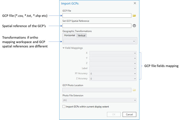

Importer des points de contrôle au sol existants
Pour importer des GCP dans l’espace de travail Reality Mapping à partir de données d’arpentage au sol existantes, procédez comme suit :
  1. Cliquez sur le menu déroulant Manage GCPs (Gérer les points de contrôle au sol), puis cliquez sur le bouton Import GCPs (Importer les PCS) Importer les PCS.
    La boîte de dialogue Import GCPs (Importer les GCP) s’affiche.
  2. Pour GCP File (Fichier de PCS), cliquez sur le bouton Browse (Parcourir) Parcourir et accédez à l’emplacement du fichier de PCS.
    Il peut s’agir d’un fichier .csv ou .txt, d’une classe d’entités ou d’un shapefile. Le fichier GCP doit inclure les champs Label, X coordinate, Y coordinate, Z coordinate, XY accuracy et Z accuracy.
  3. Pour Set GCP Spatial Reference (Définir la référence spatiale des PCS), recherchez les systèmes de coordonnées horizontales et verticales des points de contrôle au sol et spécifiez-les.
    Si le système de coordonnées des points de contrôle au sol est différent de celui de l’espace de travail Reality Mapping, indiquez les transformations géographiques horizontales et verticales à appliquer.
  4. Pour Field Mappings (Appariements de champs), indiquez les champs du fichier GCP qui correspondent aux paramètres d’appariement de champs répertoriés.
  5. Pour GCP Photo Location (Localisation des photos des PCS), si les données des points de contrôle au sol incluent des photos des localisations auxquelles les points de contrôle au sol ont été mesurés, recherchez et sélectionnez le dossier contenant ces photos.
    Le nom de la photo doit correspondre à la valeur du champ Label du point de contrôle au sol. S’il existe plusieurs photos pour chaque point de contrôle au sol, le nom de la photo doit inclure un nombre ajouté dans le champ Label, qui servira d’identifiant unique. Par exemple, GCP20_1.jpg et GCP20_2.jpg sont les photos de GCP20.
  6. Vous pouvez également cocher la case pour importer uniquement les points de contrôle au sol qui existent dans votre étendue d’affichage actuelle. Sinon, tous les points de contrôle au sol sont importés.
  7. Cliquez sur OK.

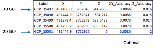

Remarque :
Les points de contrôle au sol 2D ajoutés dans un fichier .csv doivent respecter le format ci-dessous. Il n’est pas possible d’ajouter des points de contrôle au sol 1D dans un fichier .csv. Pour ajouter des points de contrôle au sol 1D, suivez le processus décrit dans les étapes 6 à 9 de la section Ajouter manuellement des points de contrôle au sol ci-dessus.
Format des points de contrôle au sol dans un fichier .csv
Remarque :
Si les points de contrôle au sol et la source d’élévation du jeu de données mosaïque ont des valeurs z différentes, l’imagerie peut sembler être translatée dans la carte après l’ajustement. Tel peut être le cas si vous avez spécifié une valeur z constante lors de la définition de l’orthomosaïque. Pour visualiser le résultat de l’ajustement sur les points de contrôle au sol, cliquez sur le bouton Show GCP (Afficher les GCP) pour afficher les points de contrôle au sol dans la fenêtre GCP Manager (Gestionnaire de GCP). Le décalage de toute image visible est corrigé lorsque vous réajustez l’imagerie selon une source d’élévation affinée et générez un produit d’orthomosaïque.
