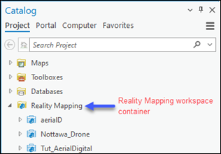

Enregistrer une copie de l’espace de travail
Pour enregistrer une copie de l’espace de travail, procédez comme suit :
  1. Dans la fenêtre Catalog (Catalogue), développez le conteneur d’espace de travail Reality Mapping.
    Conteneur d’espace de travail Reality Mapping
  2. Cliquez avec le bouton droit de la souris sur l’espace de travail à copier, puis cliquez sur Copy (Copier) dans la liste déroulante.
  3. Cliquez avec le bouton droit de la souris sur le conteneur d’espace de travail Reality Mapping, puis cliquez sur Paste (Coller).
    La fonctionnalité Reset (Réinitialiser) n’est pas activée par défaut. Vous pouvez l’activer en cochant la case située en regard de l’option Track adjustment restore points (Conserver des points de restauration de l’ajustement) dans la page Workspace Configuration (Configuration de l’espace de travail) de l’assistant Workspace Creation (Création d’un espace de travail).

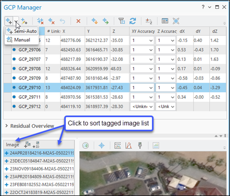

Gestionnaire de PCS
Utilisez la fenêtre GCP Manager (Gestionnaire de PCS) pour ajouter des points de contrôle, les mettre à jour et les gérer, afin de pouvoir les utiliser dans des projets Reality Mapping. Si la table figurant dans la fenêtre GCP Manager (Gestionnaire de PCS) ne comporte pas de ligne, cela signifie qu’aucun point de contrôle au sol ni point de rattachement n’est associé au projet Reality Mapping. Si des points de contrôle au sol sont enregistrés dans un fichier, vous pouvez les importer en utilisant le bouton Import GCPs (Importer des PCS) . Si vous ne disposez pas d’un fichier de points de contrôle au sol, vous pouvez créer des points de contrôle au sol en sélectionnant Compute GCPs (Calculer les PCS) dans le menu déroulant Manage GCPs (Gérer les PCS). Vous pouvez également créer des points de contrôle au sol à l’aide du bouton Semi-Auto GCP (PCS semi-automatique) ou Manual GCP (PCS manuel) .
En plus de l’importation, vous pouvez ajouter des points de contrôle au sol manuellement dans la fenêtre GCP Manager (Gestionnaire de PCS) à l’aide du bouton Entrer GCP Manually (Saisir manuellement un point de contrôle au sol) . Lorsqu’un point de contrôle au sol est sélectionné, une nouvelle ligne est ajoutée à la table GCP Manager (Gestionnaire de GCP). Les champs GCP ID, X, Y et Z peuvent être modifiés ou mis à jour avec les informations de coordonnées respectives. Le champ XY Accuracy ou Z Accuracy peut être utilisé pour classer un point de contrôle au sol en tant que point 1D, 2D ou 3D. Aidez-vous des informations suivantes pour reclasser un point de contrôle au sol.
  • Si vous ajoutez un point unidimensionnel (1D), saisissez la valeur de la hauteur dans le champ Z et définissez la valeur du champ XY Accuracy (Précision XY) sur NA. Vous pouvez également entrer la valeur Z Accuracy (Précision Z) du point de contrôle au sol.
  • Si vous entrez un point bidimensionnel (2D), ajoutez les coordonnées X et Y dans les champs appropriés et définissez la valeur du champ Z Accuracy (Précision Z) sur NA. Vous pouvez également saisir la valeur XY Accuracy (Précision XY) du point de contrôle au sol.
  • Si vous saisissez un point tridimensionnel (3D), ajoutez les coordonnées X, Y et Z dans les champs appropriés. Vous pouvez également définir les valeurs XY Accuracy (Précision XY) et Z Accuracy (Précision Z) du point de contrôle au sol.
Remarque :
Double-cliquez dans chaque champ pour saisir des valeurs 3D dans la table GCP Manager (Gestionnaire de PCS). Vous pouvez convertir un point de contrôle au sol 3D en point de contrôle au sol 1D ou 2D en définissant les champs XY Accuracy ou Z Accuracy sur NA.
Gestionnaire de points de contrôle au sol avec points de contrôle au sol 1D, 2D et 3D
Une fois que les coordonnées des points de contrôle au sol 2D ou 3D ont été saisies dans la table GCP Manager (Gestionnaire de PCS) à l’aide du bouton Enter GCP Manually (Saisir manuellement un point de contrôle au sol) , un symbole de point de contrôle au sol en attente est affiché dans la vue cartographique 2D pour mettre en évidence sa localisation. La précision de l’emplacement du point de contrôle au sol affiché est directement liée à celle de la carte. Il est recommandé d’utiliser un description fournie par le géomètre ou une image illustrant l’emplacement du point de contrôle au sol pour aider à identifier et à mesurer le point. Les points de contrôle au sol 1D sans valeurs X et Y ne sont pas affichées sur la carte.

Balisage et tri des PCS
Sélectionner le premier PCS dans les résultats de la fenêtre GCP Manager (Gestionnaire de PCS) produit une liste d’images superposées dans la section Preview (Aperçu) des images. La localisation et l’étiquetage manuels du PCS dans la première image de la liste entraîne l’étiquetage automatique du même PCS dans les images correspondantes à l’aide de la corrélation des images.
Remarque :
L’autocorrélation des PCS fonctionne pour baliser des PCS sur une seule image à l’aide de l’option Semi-Auto (Semi-automatique) , mais il est recommandé de baliser au moins deux images manuellement avant d’utiliser l’option Semi-Auto (Semi-automatique) pour baliser une troisième image.
Dans le cas où les images n’ont pas toutes été étiquetées lors du processus d’auto-corrélation, l’étiquetage manuel d’une image non étiquetée entraîne l’auto-corrélation des images restantes.
Une fois que les images ont été étiquetées, si vous cliquez sur Image dans la barre de menu de la liste des images, cette dernière est triée en fonction d’un score de qualité, du plus faible au plus élevé. Si vous cliquez sur Image une deuxième fois, l’ordre de tri est inversé.
Gestionnaire de PCS
