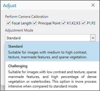

Effectuer le calibrage de la caméra
Le calibrage automatique de la caméra calcule et améliore les paramètres géométriques de la caméra, notamment l’orientation intérieure et la distorsion de l’objectif, tout en déterminant l’orientation de l’image et les coordonnées terrestres de l’image. Si la caméra n’a pas été calibrée (comme de nombreuses caméras destinées à collecter des images de drone, par exemple), il est recommandé de sélectionner toutes les options suivantes afin d’améliorer la qualité globale et d’optimiser la précision de l’ajustement de bloc. Toutes les options sont sélectionnées par défaut. Pour plus d’informations sur les paramètres de calibrage, reportez-vous à la rubrique Structure de la table des caméras.
  • Focal Length (Distance focale) : affine la distance focale de l’objectif de la caméra
  • Principal Point (Point principal) : affine le point principal d’autocollimation
  • K1,K2,K3 : affine les coefficients de distorsion radiale
  • P1,P2 : affine les coefficients de distorsion tangentielle
Le calibrage de la caméra est réalisé pendant l’ajustement de bloc pour optimiser la précision des paramètres de la caméra. Le calibrage de la caméra nécessite que la collection d’images présente une superposition sur la bande d’au moins 60 % et une superposition entre bandes d’au moins 30 %.
Mode d’ajustement
Lors de l’ajustement des images de drone, il est possible de choisir entre deux modes d’ajustement :
  • Standard: recommandé pour les images présentant un bon contraste et représentant des zones composées de végétation clairsemée, un pourcentage moyen à élevé d’entités créées par l’homme ou de petits plans d’eau. Il s’agit du mode d’ajustement par défaut.
  • Complexe : recommandé pour les zones comportant de grandes étendues d’eau, une végétation dense, des entités de développement clairsemées, une texture ou un contraste faible. Ce mode est optimisé pour augmenter le succès de la corrélation d’image dans les scénarios complexes d’un point de vue photogrammétrique, et il sollicite davantage de ressources de traitement que le mode standard.
