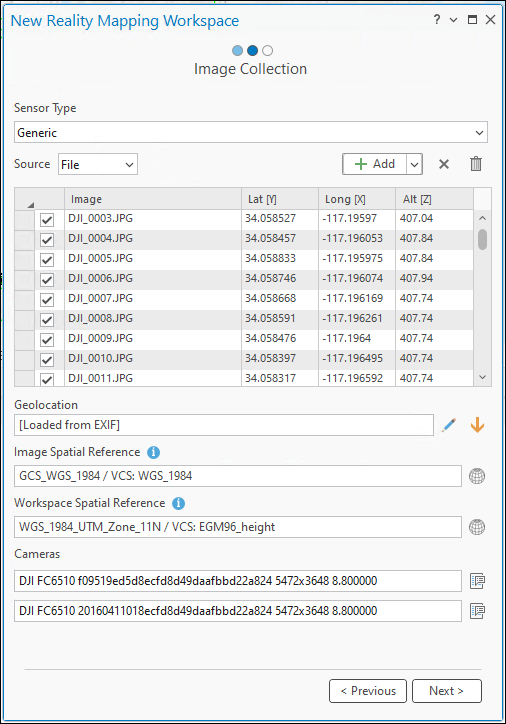

    La fenêtre Image Collection (Collection d’images) s’affiche.
  12. Dans la fenêtre Image Collection (Collection d’images), pour Sensor Type (Type de capteur), vérifiez que l’option Generic (Générique) est sélectionnée.
    Cette option est utilisée car les images ont été collectées à l’aide d’une caméra RVB.
  13. Pour Source, vérifiez que l’option File (Fichier) est sélectionnée dans la liste déroulante.

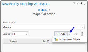

  14. Cliquez sur Add (Ajouter), accédez à l’emplacement des données du didacticiel, sélectionnez le dossier Images, puis cliquez sur OK. Si les images sont stockées dans des sous-dossiers, cliquez sur le menu déroulant à côté de Add (Ajouter) et sélectionnez Include sub folders (Inclure les sous-dossiers).
    Fenêtre Collection d’images de drone
    Remarque :
    La plupart des drones modernes stockent les données GPS dans l’en-tête EXIF. Ces informations seront utilisées pour alimenter automatiquement le tableau représenté ci-dessous. Toutefois, certains systèmes plus anciens ou des drones personnalisés peuvent stocker les données GPS dans un fichier externe. Dans ce cas, vous pouvez utiliser le bouton Import (Importer) Importer situé à côté du paramètre Geolocation (Géolocalisation) pour importer des fichiers GPS externes.
    Les valeurs de Spatial Reference (Référence spatiale) et de Camera Model (Modèle de caméra) sont renseignées automatiquement. L’espace de travail nécessite un système de coordonnées projetées. La référence spatiale de l’espace de travail générée automatiquement et utilisée par défaut est basée sur les coordonnées UTM WGS84 correspondantes des images. Cette projection détermine la référence spatiale pour les produits ArcGIS Reality for ArcGIS Pro.

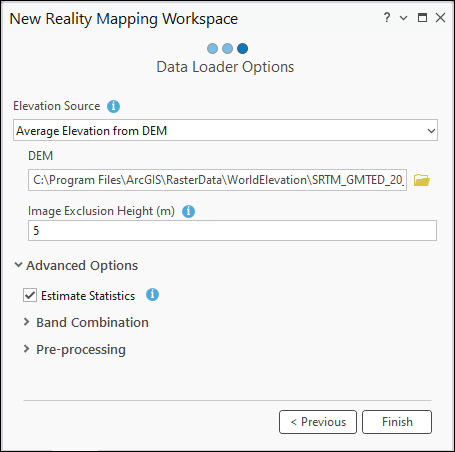

  16. Dans la page Data Loader Options (Options du chargeur de données), pour Elevation Source (Source d’élévation), dans la liste déroulante, sélectionnez Average Elevation from DEM (Élévation moyenne depuis MNE). Le World Elevation Service est la source d’élévation utilisée.
    Fenêtre Options du chargeur de données
    • Si vous êtes connecté à Internet, la valeur de Elevation Source (Source d’élévation) est dérivée du service d’élévation mondiale. Cette valeur fournit une estimation initiale de la hauteur de vol pour chaque image.
    • Si vous n’avez pas accès à Internet ni à un MNE, sélectionnez Constant Elevation (Élévation constante) dans le menu déroulant Elevation Source (Source d’élévation) et entrez la valeur d’élévation 414 mètres.
    • Le paramètre Flight Height Above Terrain (m) (Hauteur de vol au-dessus du terrain (m)) se réfère à la hauteur d’exclusion d’image, où les images dont la hauteur de vol au-dessus du terrain est inférieure à cette valeur ne seront pas incluses dans l’espace de travail.
  17. Acceptez les paramètres par défaut dans la fenêtre Data Loader Options (Options du chargeur de données) et cliquez sur Finish (Terminer).

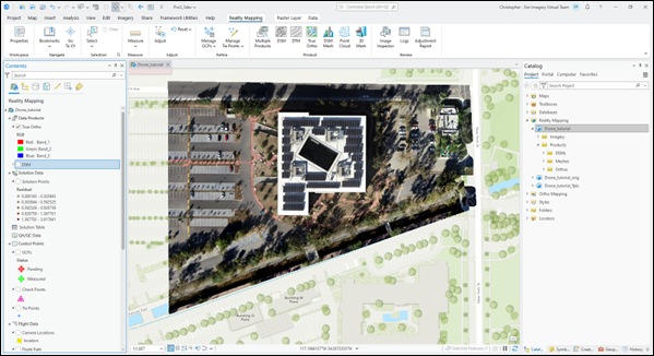

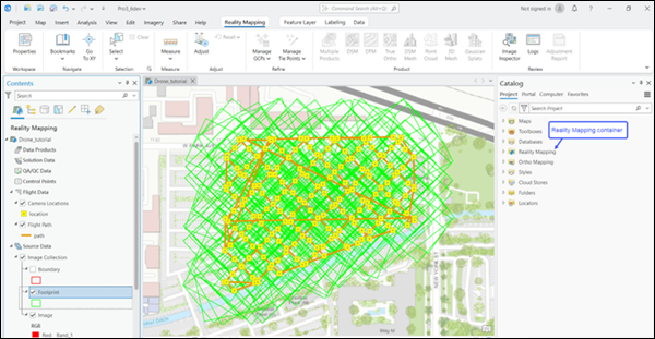

    Une fois l’espace de travail créé, les images, le chemin de drone et les emprises des images sont affichés. Un conteneur Reality Mapping est ajouté à la fenêtre Contents (Contenu). Les données d’imagerie source et les produits Reality Mapping y seront stockés.
    Espace de travail Reality Mapping
    L’affichage initial de l’imagerie dans l’espace de travail confirme que toutes les images et les métadonnées nécessaires ont été fournies pour lancer l’espace de travail. Les images n’ayant pas été alignées ni ajustées, l’aspect de la mosaïque est incorrect.

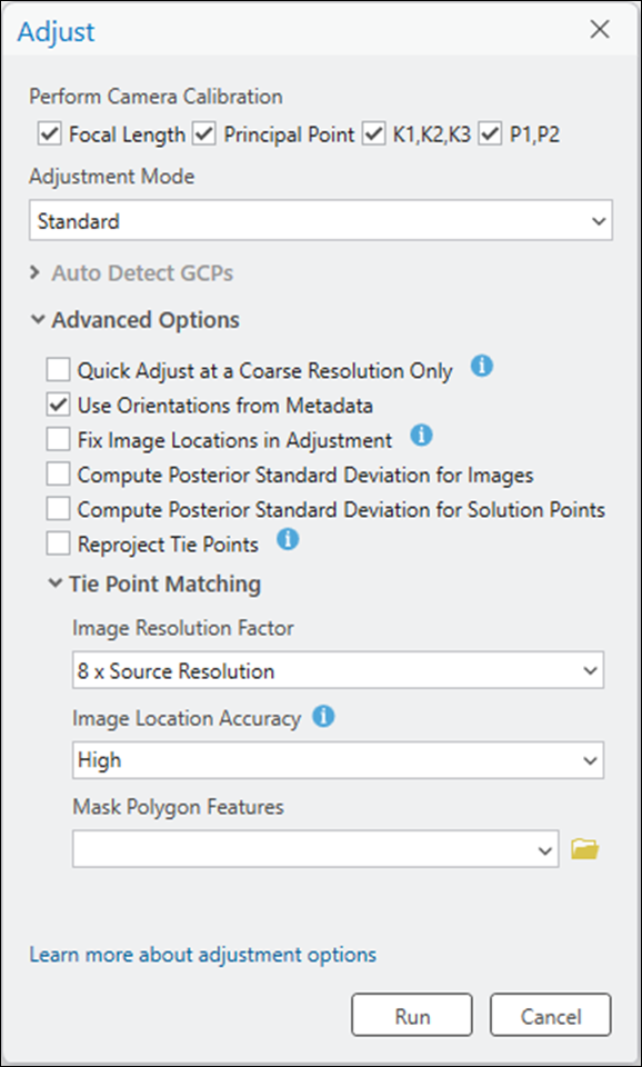

  1. Dans l’onglet Reality Mapping, dans le groupe Adjust (Ajuster), cliquez sur Adjust (Ajuster).
  2. Dans la fenêtre Adjust (Ajuster), vérifiez que toutes les options Perform Camera Calibration (Effectuer un calibrage de la caméra) sont cochées.
    Cela indique que la distance focale en entrée est approximative et que les paramètres de distorsion de l’objectif seront calculés lors de l’ajustement. Pour les images de drone, ces options sont sélectionnées par défaut, car la plupart des caméras de drone n’ont pas été calibrées. Il n’est pas nécessaire de sélectionner cette option pour les caméras de haute qualité dont le calibrage est connu.
    L’auto-calibrage de la caméra implique qu’une collection d’images présente une superposition sur la bande de plus de 60 % et une superposition entre bandes de plus de 30 %.
  3. Assurez-vous que la valeur de Adjustment Mode (Mode d’ajustement) est Standard.
  4. Développez Advanced Options (Options avancées).
  5. Vérifiez que l’option Use Orientations from Metadata (Utiliser les orientations issues des métadonnées) est cochée.
    L’utilisation des informations d’orientation extérieure intégrées dans les métadonnées EXIF des images comme valeurs initiales permet de réduire la durée de l’ajustement.
  6. Assurez-vous que l’option Fix Image Location for High Accuracy GPS (Corriger la localisation de l’image pour GPS haute précision) est désélectionnée.
    Cette option est utilisée uniquement pour les images acquises avec des GPS différentiels, tels que les GPS cinématiques en temps réel (RTK) et les GPS cinématiques de post-traitement (PPK).
  7. Décochez éventuellement Compute Posterior Standard Deviation for Images (Calculer l’écart type a posteriori pour les images).
  8. Pour Image Location Accuracy (Précision d’emplacement de l’image), sélectionnez High (Élevée) dans le menu déroulant.
    La précision d’emplacement GPS indique le niveau de précision des données GPS collectées avec les images et répertoriées dans le fichier de données EXIF correspondant. Cette valeur est utilisée dans l’algorithme de calcul des points de rattachement pour déterminer le nombre d’images dans le voisinage à utiliser. La valeur High (Élevée) est utilisée pour une précision GPS de 0 à 10 mètres.
    Options de l’outil Ajuster
  9. Acceptez tous les autres paramètres par défaut et cliquez sur Run (Exécuter).

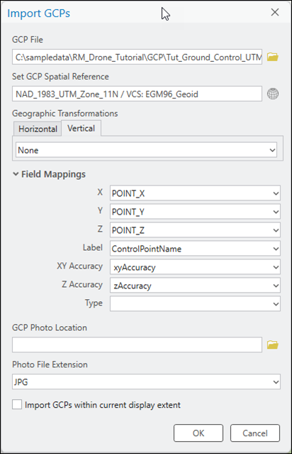

  2. Dans la fenêtre GCP Manager (Gestionnaire de PCS), cliquez sur le bouton Import GCPs (Importer des PCS) Importer des points de contrôle.
  3. Dans la fenêtre Import GCPs (Importer des PCS), sous GCP File (Fichier PCS), accédez au fichier Tut_Ground_Control_UTM11N_EGM96.csv, sélectionnez-le, puis cliquez sur OK.
  4. Sous Set GCP Spatial Reference (Définir la référence spatiale des PCS), cliquez sur le bouton Spatial Reference (Référence spatiale) Définir la référence spatiale et effectuez les opérations suivantes dans la fenêtre Spatial Reference (Référence spatiale) :
    1. Pour Current XY (Valeur XY actuelle), développez Projected (Projeté), UTM, North America (Amérique du Nord) et NAD83, puis sélectionnez NAD 1983 UTM Zone 11N.
    2. Pour définir le système de coordonnées verticales, cliquez dans la zone sous Current Z (Valeur z actuelle), développez Vertical Coordinate System (Système de coordonnées verticales), Gravity-related (Lié à la gravité) et World (Monde), puis sélectionnez EGM96 height.
  5. Cliquez sur OK pour accepter les modifications et fermer la fenêtre Spatial Reference (Référence spatiale).
  6. Sous Geographic Transformations (Transformations géographiques), cliquez sur l’onglet Horizontal et sélectionnez WGS 1984 (ITRF00) to NAD83 (WGS 1984 [ITRF00] vers NAD83) dans la liste déroulante.
  7. Cliquez sur l’onglet Vertical et sélectionnez None (Aucun) dans le menu déroulant.
  8. Appariez les champs PCS en conséquence sous Field Mappings (Appariements de champs).
    Fenêtre Importer des PCS
  9. Cliquez sur OK pour importer les PCS.

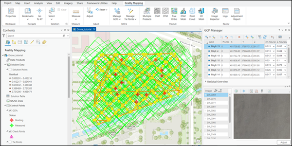

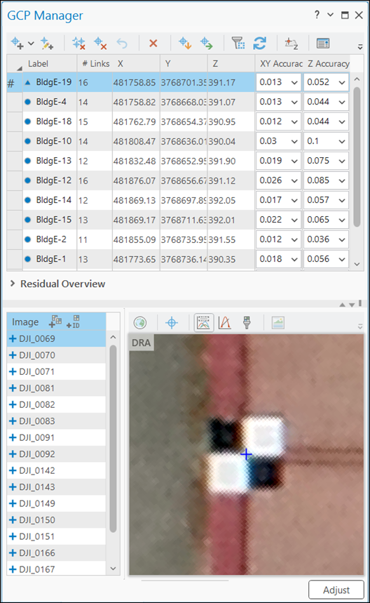

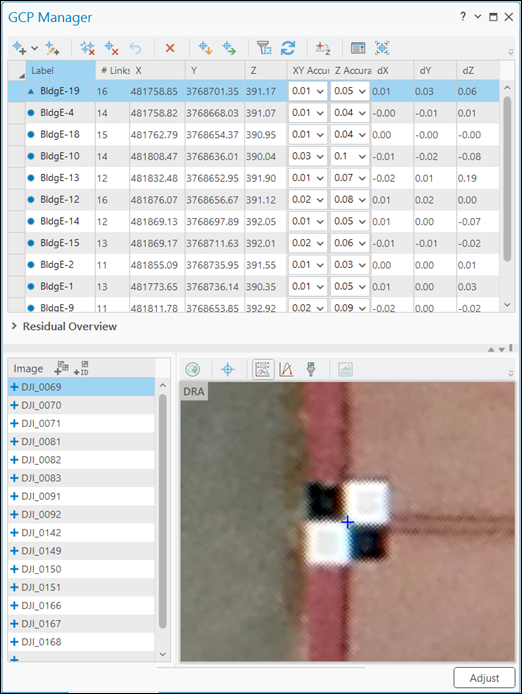

    Une fois les PCS importés, la table dans GCP Manager (Gestionnaire de PCS) est alimentée.
    Fenêtre Gestionnaire de PCS avec une photo de l’emplacement du PCS
  3. Dans la fenêtre GCP Manager (Gestionnaire de PCS), cliquez sur le PCS BldgE-19 et procédez comme suit pour voir l’emplacement exact du PCS :
    1. Cliquez sur le point étiqueté avec le même nom dans la vue cartographique 2D et faites défiler la fenêtre contextuelle jusqu’en bas.
    2. Si la fenêtre contextuelle recouvre la fenêtre GCP Manager (Gestionnaire de PCS), faites-la glisser vers un emplacement différent dans la fenêtre de la carte.
    3. Pour afficher une image du PCS à une échelle supérieure, cliquez sur l’image.
    4. Si l’image agrandie recouvre toute la fenêtre, cliquez sur le bouton Restore Down (Restaurer).
  4. Cliquez sur le bouton Semi-Auto GCP (PCS semi-automatique) Ajouter un PCS de la fenêtre GCP Manager (Gestionnaire de PCS) pour mesurer avec précision les PCS dans la visionneuse de chaque image.
    À l’aide de l’option Semi_Auto GCP (PCS semi-automatique), les points de rattachement des autres images sont automatiquement calculés par l’algorithme d’appariement d’image lorsque cela est possible, et signalés par une croix bleue en regard de l’ID de l’image. Vérifiez l’exactitude de chaque point de rattachement. Si le point de rattachement n’est pas identifié automatiquement, ajoutez-le manuellement en sélectionnant l’emplacement approprié dans l’image.
  5. Cliquez sur un PCS unique répertorié dans le panneau supérieur du gestionnaire de PCS, suivez les étapes de mesure décrites ci-dessous et répéter la procédure pour tous les PCS.
    Une liste des images contenant le PCS s’affiche dans le panneau inférieur de la fenêtre GCP Manager (Gestionnaire de PCS).
    1. Cliquez sur chaque image répertoriée et repositionnez le PCS affiché dans la visionneuse d’image à l’emplacement exact de la cible de panneau d’image arpentée visible sur l’image.
    Effectuez un zoom et un panoramique sur l’image en cliquant avec le bouton droit dans la fenêtre d’image tout en faisant défiler la molette de la souris.
  6. Une fois les PCS ajoutés et mesurés avec les points de rattachement, sélectionnez BldgE-19, appuyez sur le bouton droit de la souris et modifiez-le en point de vérification.
    Vous obtenez ainsi une mesure de la précision absolue de l’ajustement, car les points de vérification ne sont pas utilisés dans le traitement d’ajustement.
  7. Après avoir ajouté des PCS et des points de vérification, cliquez sur Adjust (Ajuster) pour réexécuter l’ajustement afin d’intégrer ces points.
    Sélection de points de rattachement dans la fenêtre Gestionnaire de PCS

Vous pouvez évaluer la qualité de l’ajustement dans la fenêtre GCP Manager (Gestionnaire de PCS) en analysant les valeurs résiduelles de chaque PCS. Les valeurs résiduelles représentent la différence entre la position mesurée et la position calculée d’un point. Elles sont mesurées dans les unités du système de référencement spatial du projet. Après l’ajustement avec des PCS, trois nouveaux champs (dX, dY et dZ) affichant les valeurs résiduelles de chaque PCS sont ajoutés au tableau de la fenêtre Gestionnaire de PCS. La qualité de l’adéquation entre le bloc ajusté et le système de coordonnées de la carte peut être évaluée à l’aide de ces valeurs. L’erreur quadratique moyenne (EQM) des valeurs résiduelles peut être affichée en développant la section Residual Overview (Vue d’ensemble des valeurs résiduelles) de la fenêtre GCP Manager (Gestionnaire de PCS).
Résidus de PCS dans la fenêtre Gestionnaire de PCS

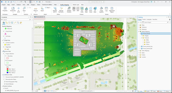

Générer des produits Reality Mapping
Une fois l’ajustement de bloc effectué, des produits d’imagerie 2D et 3D peuvent être générés à l’aide des outils du groupe Product (Produit) de l’onglet Reality Mapping. Plusieurs produits peuvent être générés simultanément à l’aide de l’assistant Reality Mapping Multiple Products (Plusieurs produits Reality Mapping). Pour générer un seul produit, sélectionnez l’outil approprié dans le groupe Product (Produit). Les types de produits à générer dépendent de divers facteurs, notamment le capteur et la configuration des données de vol. Dans l’exemple de jeu de données, la configuration utilisée est Nadir, ce qui convient aux produits 2D (MNS, ortho vraie et maillage MNS, par exemple).

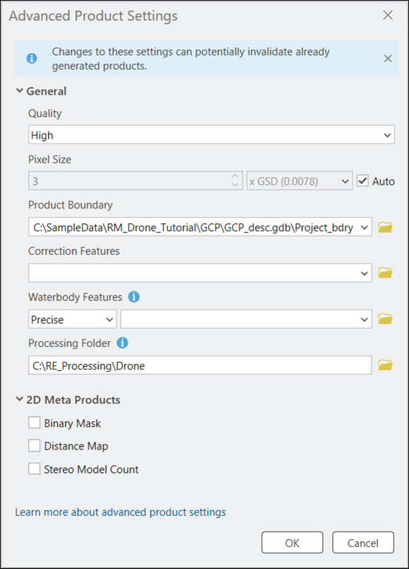

  4. Cliquez sur le bouton Shared Advanced Settings (Paramètres avancés partagés).
    La boîte de dialogue Advanced Product Settings (Paramètres avancés des produits), dans laquelle vous pouvez définir des paramètres qui auront un impact sur les produits Reality Mapping qui seront générés, s’ouvre. Pour des détails sur les paramètres avancés des produits, reportez-vous à Paramètres avancés Reality dans l’assistant.
    La valeur de Quality (Qualité) est définie automatiquement et ne doit pas être modifiée pour garantir des performances et une qualité de produit optimales.
  5. Acceptez les paramètres Pixel Size (Taille de pixel) par défaut.
  6. Pour Product Boundary (Limite du produit), cliquez sur le bouton Browse (Parcourir) Accès au dossier, accédez à la géodatabase fichier dans l’emplacement des données du didacticiel, sélectionnez Project_bdry, puis cliquez sur OK.
    Il est recommandé de fournir une limite de produit pour les raisons suivantes :
    • Définissez l’étendue en sortie adéquate : si vous ne définissez pas une limite de produit, l’étendue définie automatiquement par l’application à partir de plusieurs paramètres du jeu de données risque de ne pas correspondre à l’étendue du projet.
    • Réduisez le temps de traitement : si l’étendue de produit requise est inférieure à celle de la collection d’images, définir une limite de produit permet de réduire la durée de traitement et de découper automatiquement la sortie d’après l’étendue de la limite.

  2. Cliquez sur Shared Advanced Settings (Paramètres avancés partagés).
    La boîte de dialogue Advanced Product Settings (Paramètres avancés des produits), dans laquelle vous pouvez définir des paramètres qui auront un impact sur les produits Reality Mapping qui seront générés, s’ouvre. Pour obtenir des détails sur les paramètres avancés des produits, reportez-vous à Paramètres avancés partagés dans l’assistant.
    La valeur de Quality (Qualité) est définie automatiquement et ne doit pas être modifiée pour garantir des performances et une qualité de produit optimales. Cependant, si vous voulez générer un produit dont la résolution est réduite, vous pouvez diminuer la valeur du paramètre Quality (Qualité). Reportez-vous à Paramètres avancés partagés pour plus d’informations sur l’impact des divers paramètres de qualité sur la génération de produits.
  3. Acceptez les valeurs de Pixel Size (Taille de pixel) par défaut pour générer des produits avec la résolution d’image source.
  4. Pour Product Boundary (Limite du produit), sélectionnez une classe d’entités identifiant l’étendue du produit en sortie dans la liste déroulante ou cliquez sur le bouton Browse (Parcourir) Accès au dossier, accédez à la géodatabase fichier dans l’emplacement de données du didacticiel, sélectionnez Project_bdry, puis cliquez sur OK.
  5. Pour Processing Folder (Dossier de traitement), cliquez sur le bouton Browse (Parcourir) et accédez à un emplacement sur un disque qui dispose d’un espace de stockage d’au moins 10 fois la taille totale des images traitées. Dans ce cas, l’espace de stockage disponible représente 11 Go ou plus.
  6. Acceptez toutes les autres valeurs par défaut, puis cliquez sur OK.

    Une fois le traitement terminé, le produit MNS est ajouté à la fenêtre Contents (Contenu), la catégorie Data Products (Produits de données) et la vue cartographique 2D. Il est également ajouté à la fenêtre Catalog (Catalogue), au conteneur Reality Mapping et au dossier des MNS.
    MNS généré

    Une fois le traitement terminé, le produit Ortho vraie est ajouté à la fenêtre Contents (Contenu), la catégorie Data Products (Produits de données) et la vue cartographique 2D. Il est également ajouté à la fenêtre Catalog (Catalogue), au conteneur Reality Mapping et au dossier des orthos.
    Ortho vraie générée

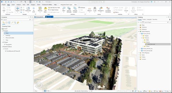

    Une fois le traitement terminé, le produit de maillage MNS est ajouté à la fenêtre Catalog (Catalogue), au conteneur Reality Mapping et au dossier des maillages.
  6. Pour visualiser le produit de maillage MNS généré, cliquez avec le bouton droit sur le fichier 3D_Mesh.slpk dans le dossier des maillages et, dans le menu déroulant, cliquez sur Add to New > Local Scene (Ajouter à un nouvel élément > Scène locale).
    Produit de maillage MNS généré
