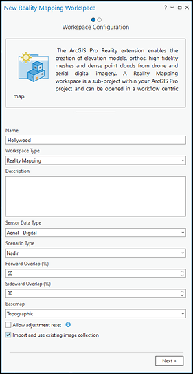

  1. Sous l'onglet Imagerie, cliquez sur Nouvel espace de travail.
  2. Sur la page Workspace Configuration (Configuration de l’espace de travail), attribuez un nom à l’espace de travail.
  3. Assurez-vous que l’option Workspace Type (Type d’espace de travail) est définie sur Reality Mapping.
  4. Dans la liste déroulante Sensor Data Type (Type de données de capteur), sélectionnez un type correspondant aux données gérées par le jeu de données mosaïque.
Le paramètre Scenario Type (Type de scénario) est défini automatiquement en fonction de la valeur Sensor Data Type (Type de données de capteur) sélectionnée. Il est recommandé de ne pas modifier ce paramètre.
Le cas échéant, si Sensor Data Type (Type de données de capteur) est défini sur Aerial - Digital (Aérienne - Numérique), ajustez les valeurs de Forward Overlap (Recouvrement longitudinal) et Sideward Overlap (Recouvrement latéral).
  1. Définissez éventuellement la valeur Parallel Processing Factor (Facteur de traitement parallèle) de l’espace de travail. La valeur par défaut de 50 % signifie que la moitié du nombre total de cœurs d’UC sont utilisés pour prendre en charge le traitement Reality Mapping.
  2. Cochez la case Import and use existing image collection (Importer et utiliser une collection d’images), puis cliquez sur Next (Suivant).
    Page Workspace Configuration (Configuration de l’espace de travail) pour les jeux de données mosaïque
