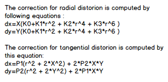

Remarque :
Équations permettant de calculer les corrections de la distorsion radiale et de la distorsion tangentielle.
