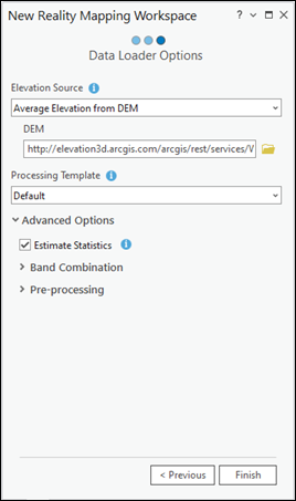

  15. Dans la page Data Loader Options (Options du chargeur de données), pour la valeur du champ Elevation Source (Source d’élévation), sélectionnez Average Elevation From Frames (Élévation moyenne depuis les images) dans la liste déroulante.
    Si vous utilisez l’option Average Elevation from DEM (Élévation moyenne depuis le MNE), il est recommandé d’utiliser un MNE local pour améliorer les performances de chargement des données.
  16. Acceptez toutes les autres valeurs par défaut et cliquez sur Finish (Terminer) pour créer l’espace de travail.
L’espace de travail est créé, l’ensemble d’images est chargé dans l’espace de travail et affiché sur la carte.
