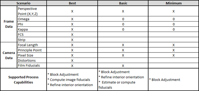

Le type et la qualité de vos métadonnées déterminent les caractéristiques de l’espace de travail d’orthocartographie et la qualité des produits d’orthocartographie. Par exemple, si vous ne fournissez pas d’informations sur les points de repère, vous ne pouvez pas affiner l’orientation intérieure. Vous pouvez estimer les informations sur les points de repère pour produire un modèle de point de repère utilisé pour affiner l’orientation intérieure et créer des produits d’orthocartographie améliorés. Les fonctions de traitement prises en charge par différents niveaux d’information sur les métadonnées sont résumées dans la table ci-dessous.
Types d’ajustements pris en charge par les différents niveaux des informations sur les métadonnées
Remarque :
  • Omega, Phi et Kappa sont nécessaires, mais si ces valeurs manquent, vous pouvez entrer la valeur 0 (zéro) dans votre table d’images pour qu’elles soient automatiquement estimées.
  • Les informations sur les points de repère du film peuvent être estimées à partir des coordonnées sur film de la caméra si un rapport formel de calibrage n’est pas disponible.
