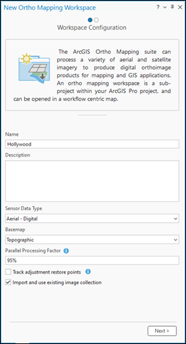

  1. Sous l'onglet Imagerie, cliquez sur Nouvel espace de travail.
  2. Sur la page Configuration de l'espace de travail, attribuez un nom à l'espace de travail.
  3. Utilisez la flèche de la liste déroulante Sensor Data Type (Type de données de capteur) pour sélectionner le capteur utilisé pour capturer l’imagerie dans le jeu de données mosaïque existant.
  4. Optionnellement, définissez une préférence pour Basemap (Fond de carte) en la sélectionnant dans la liste déroulante.
  5. Définissez éventuellement la valeur Parallel Processing Factor (Facteur de traitement parallèle) de l’espace de travail. La valeur par défaut de 50 % signifie que la moitié du nombre total de cœurs d’UC sont utilisés pour prendre en charge le traitement d’orthocartographie.
  6. Vous pouvez choisir d’accepter le réglage par défaut pour Track adjustment restore points (Conserver des points de restauration de l’ajustement).
    Configuration de l’espace de travail d’orthocartographie pour un jeu de données mosaïque
  7. Cochez la case Import and use existing image collection (Importer et utiliser une collection d’images).
  8. Cliquez sur Next (Suivant) pour accéder à la page Import Data (Importer des données).
