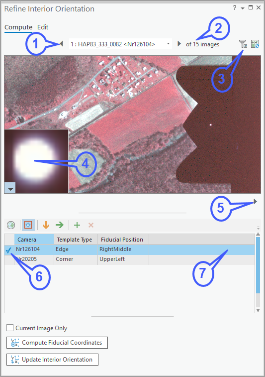

Fenêtre Affiner l’orientation intérieure
La fenêtre Refine Interior Orientation (Affiner l’orientation intérieure) contient les onglets Compute (Calcul) et Edit (Mise à jour). L’onglet Compute (Calcul) vous permet de définir des modèles de point de repère et de calculer des points de repère. L’onglet Edit (Mise à jour) vous permet de vérifier les points de repère, de les mettre à jour manuellement et d’appliquer une transformation affine aux images numérisées en utilisant les points de repère pour affiner l’orientation intérieure de l’image. Vous pouvez aussi utiliser l’onglet Edit (Mise à jour) pour corriger le FCS d’une image numérisée.
Les images numérisées sont générées à partir de photographies aériennes historiques, et la plupart d’entre elles n’ont pas de rapport de calibrage de caméra comportant les coordonnées sur film des points de repère. Si les coordonnées sur film des points de repère sont disponibles et incluses pour chaque emplacement de point de repère dans votre table de caméras, vous n’avez qu’à définir le modèle de point de repère pour chaque type de point de repère (bord et coin). Si les coordonnées sur film des points de repère ne sont pas disponibles, vous devez estimer les points de repère en collectant des modèles pour les quatre coins de l’image, les quatre bords de l’image, ou pour les coins et les bords.
Onglet Calcul
Le graphique et le tableau ci-dessous résument les fonctionnalités de l’onglet Compute (Calcul) de la fenêtre Refine Interior Orientation (Affiner l’orientation intérieure) :
Fonctionnalités de l’onglet Calcul de la fenêtre Affiner l’orientation intérieure
Indicateur
Description
1
Le nom dans la zone de texte reflète le nom de l’image avec en préfixe la valeur ObjectID correspondante, issue de la table des emprises. Cliquez sur la flèche pour afficher l’image suivante ou choisissez une image dans la liste déroulante.
2
Nombre total d’images définies par le filtre, la sélection de la caméra ou la sélection de la carte.
3
Utilisez le bouton Filter Images (Filtrer les images) pour filtrer les images qui ne présentent aucun point de repère résolu ou qui sont résolues avec seulement trois points d’appariement.
4
La fenêtre contextuelle affiche une image du modèle actuel.
5
Cliquez sur la flèche pour vous déplacer vers la position du point de repère suivant dans l’image et l’échelle actuelles.
6
Une coche bleue indique que l’image dans la fenêtre contextuelle est définie pour le modèle actuel.
7
Sélectionnez une ligne spécifique à afficher dans le modèle et la fenêtre contextuelle pour la position de point de repère correspondante.

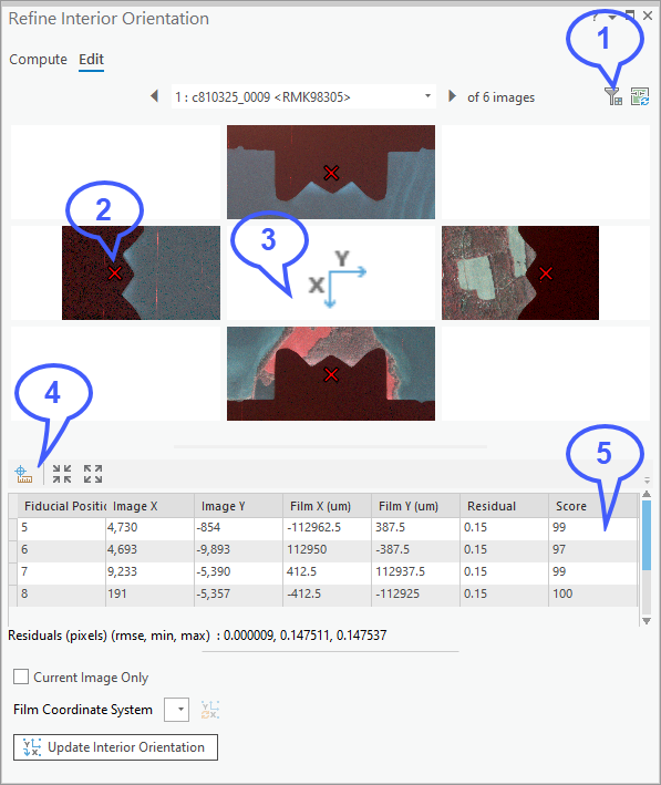

Onglet Mise à jour
Le graphique et le tableau ci-dessous résument les fonctionnalités de l’onglet Edit (Mise à jour) de la fenêtre Refine Interior Orientation (Affiner l’orientation intérieure) :
Fonctionnalités de l’onglet Mise à jour de la fenêtre Affiner l’orientation intérieure
Indicateur
Description
1
2
Un X rouge indique la position du point de repère en cours de mise à jour.
3
FCS de l’image actuelle.
4
Utilisez l’outil Edit (Mise à jour) pour ajouter ou mettre à jour un point de repère. Cliquez sur l’outil Edit (Mise à jour), puis cliquez au centre du point de repère correspondant dans la fenêtre d’aperçu.
5
Sélectionnez une ligne pour mettre à jour ou afficher un point de repère spécifique.

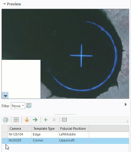

  2. Définissez les modèles de point de repère en capturant une image d’un point de repère pour les modèles existants, en ajoutant un modèle à la table de points de repère, ou en important une table de modèles de point de repère prédéfinis.
Capturer des images de points de repère
Procédez comme suit pour capturer des images de points de repère :
  1. Cliquez sur le modèle dans la table de modèles de point de repère pour lequel vous souhaitez capturer une photo.
    1. Vous pouvez utiliser le bouton Suivant pour afficher le point de repère suivant du même type dans l’image actuelle.
    2. Appuyez sur Ctrl+C et déplacez le pointeur pour effectuer un zoom ou un déplacement, si nécessaire.
    L’image qui apparaît dans la fenêtre d’aperçu utilise un moteur de rendu par défaut défini dans Option > Image and Raster > Appearance (Option > Image et raster > Apparence). Vous pouvez la redéfinir, si nécessaire.
  2. Cliquez sur le bouton Capture Fiducial (Capturer le point de repère) pour tracer un cercle autour du point de repère en cliquant sur le centre, puis en faisant glisser le pointeur vers l’extérieur.
    Pour modifier l’image d’un modèle, recapturez-le.
    Pour effacer l’image du modèle, faites un clic droit sur le modèle et choisissez Clear Template (Effacer le modèle) dans le menu contextuel.
L’image capturée est automatiquement écrite dans la table de modèles de point de repère dans l’espace de travail d’orthocartographie.
Capture de modèles de point de repère

Mettre à jour les coordonnées des images de point de repère
Vous pouvez vérifier et mettre à jour les points de repère à partir de l’onglet Edit (Mettre à jour) lorsque le calcul des points de repère échoue pour une image. Dans la table des points de repère, les valeurs des champs Image X et Image Y sont des points de repère d’images calculés et les valeurs des champs Film X et Film Y sont les coordonnées des points de repère sur film de la caméra, qui sont fournies lors de la création d’un espace de travail. Le champ Score décrit la similitude des valeurs de pixels du modèle avec celles des autres emplacements de point de repère dans l’image. Les valeurs autorisées pour Score sont comprises entre 0 et 100, 100 indiquant un appariement parfait. Le champ Residual est l’erreur de transformation à cette position de repère.
Utilisez le filtre Unresolved (Non résolu) pour identifier les images dans lesquelles l’appariement des points de repère a échoué et où aucun point de repère n’a été détecté. Utilisez le filtre Resolved with only 3 match points (Résolution avec seulement 3 points d’appariement) pour rechercher les images à vérifier et à mettre à jour.
  1. Sélectionnez une ligne de point de repère dans la table et examinez les valeurs correspondantes dans la table.
  2. Vérifiez l’aperçu.
    Le symbole ponctuel du point de repère correspondant doit se situer au-dessus du centre du point de repère.
  3. Appuyez sur Ctrl+C pour effectuer un déplacement ou un zoom.
Mettre à jour manuellement les points de repère
Procédez comme suit pour mettre manuellement à jour des images de points de repère :
  1. Cliquez sur le bouton Edit (Mettre à jour) pour activer la modification des points de repère. Cliquez au centre du symbole du point de repère dans la fenêtre d’aperçu.
    Les coordonnées d’image pour cette position sont mises à jour dans la table.
  2. Sélectionnez une autre ligne dans la table et répétez les mêmes étapes pour mesurer d’autres points de repère.
    Vous pouvez également vérifier et redéfinir les modèles, et recalculer les images sélectionnées.
