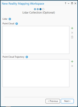

  17. Ajoutez éventuellement des données Lidar dans la page LiDAR Collection (Optional) (Collection Lidar [facultatif]) pour prendre en charge la phase de génération de produit du traitement. Cliquez sur Suivant pour continuer.
    Remarque :
    Ajoutez les données du nuage de points Lidar et les données de trajectoire à l’aide de la page LiDAR Collection (Collection Lidar) facultative. Ces données 3D supplémentaires améliorent la qualité des orthos vraies, MNS, maillages MNS et maillages 3D. Les données Lidar doivent avoir été collectés en même temps que l’imagerie à traiter. Le format LAS ou LAZ est acceptable pour les données Point Cloud (Nuage de points). Pour Point Cloud Trajectory (Trajectoire du nuage de points), un fichier SBET ou SOL est requis. Les fichiers de Point Cloud (Nuage de points) et de Point Cloud Trajectory (Trajectoire du nuage de points) sont requis lors de l’intégration des données Lidar au processus de cartographie Reality.
    Page LiDAR Collection (Collection Lidar)

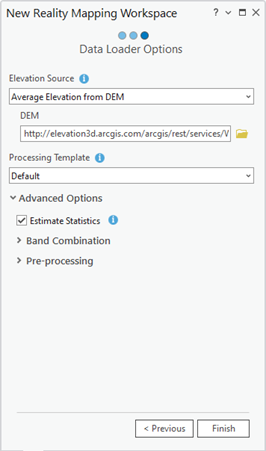

  18. Dans la page Data Loader Options (Options du chargeur de données), définissez les caractéristiques de l’espace de travail en sortie.
    1. Choisissez une valeur pour Elevation Source (Source d’élévation). Des données d’élévation sont nécessaires pour créer un espace de travail Reality Mapping à partir d’images aériennes.
      L’assistant du paramètre MNE fournit un service d’élévation d’une résolution de 90 mètres par défaut, qui permet seulement une orthorectification grossière. Vous pouvez utiliser un autre fichier ou service MNE en y accédant.
      • Si vous avez accès à Internet, utilisez le service d’élévation par défaut pour le paramètre DEM (MNE) et sélectionnez Average Elevation from DEM (Élévation moyenne depuis le MNE) pour la valeur Elevation Source (Source d’élévation).
      • Si vous n’avez pas accès à Internet, fournissez un fichier MNE qui couvre la zone du projet et sélectionnez Average Elevation (Altitude moyenne) comme valeur Elevation Source (Source d’altitude).
    2. Dans la section Advanced Options (Options avancées), cochez la case Estimate Statistics (Estimer les statistiques) pour estimer les statistiques de l’espace de travail en sortie.
    3. Mettez éventuellement à jour les paramètres Band Combination (Combinaison de canaux) pour réorganiser la combinaison de canaux par rapport à l’ordre par défaut.
    4. Choisissez une option pour Pre-processing (Prétraitement), Calculate Statistics (Calculer les statistiques) ou Build Pyramids (Générer la structure pyramidale) à appliquer aux données avant de créer votre espace de travail.
      Page Data Loader Options (Options du chargeur de données) pour un espace de travail d’images aériennes numériques
