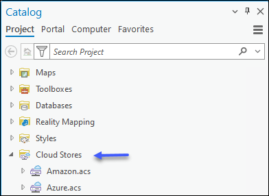

Créer un espace de travail Reality Mapping à partir de données stockées dans le Cloud
Les processus ci-dessous décrivent comment créer un espace de travail Reality Mapping à partir de données stockées dans le Cloud. Pour utiliser ces processus, vous devez disposer d’un compte Microsoft Azure ou Amazon Web Services (AWS). Si tel n’est pas le cas, vous pouvez créer un fichier de connexion au stockage Cloud en suivant les instructions Créer une connexion au stockage Cloud. Si vous disposez d’un fichier de connexion au stockage Cloud, suivez le processus Ajouter une connexion au répertoire Cloud existante dans un projet. Une fois le fichier de connexion ajouté au projet, les répertoires Cloud sont répertoriés dans la fenêtre Catalog (Catalogue).
Répertoires Cloud dans la fenêtre Catalog (Catalogue)

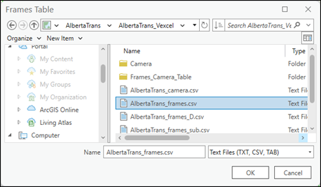

  6. Pour Exterior Orientation File / Esri Frames Table (Fichier d’orientation extérieure / Table d’images Esri), cliquez sur le bouton Frames (Images) .
    La fenêtre Frames Table (Table d’images) apparaît.
  7. Accédez à la table d’images Esri du projet, sélectionnez-la et cliquez sur OK.
    Fenêtre Frames Table (Table d’images)
    Remarque :
    Dans la table d’images, vérifiez que le chemin d’accès aux images stockées dans le Cloud respecte le format suivant : /vsiaz/imageryLibrary/Images_Folder/UCXPP_20160928_242_1_1_0007_RGB.tif avec le gestionnaire de fichiers VSI, le nom du paquet ou du conteneur, le dossier contenant les images et le nom de l’image
    Format de la table d’images

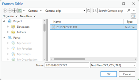

  7. Accédez au répertoire approprié sur le disque, sélectionnez le fichier GPS/IMU ou POS du projet, puis cliquez sur OK.
    Fenêtre de la table d’images POS

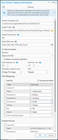

    La fenêtre Frames (Images) qui prend en charge l’analyse des données d’orientation extérieure apparaît.
  8. Pour Images Folder (Dossier Images), cliquez sur le bouton Input Image Folder (Dossier Images en entrée) .

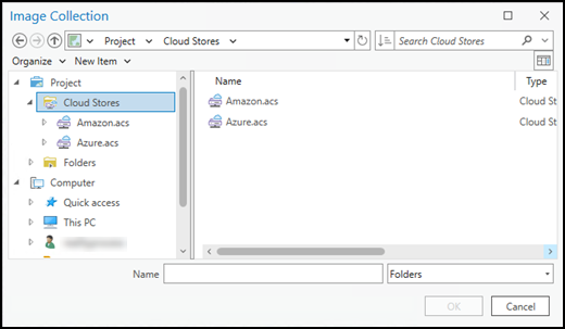

    La fenêtre Image Collection (Collection d’images) s’affiche.
  9. Sous Project (Projet), sélectionnez Cloud Stores (Répertoires Cloud).
    Les connexions au stockage Cloud disponibles s’affichent.
    Fenêtre Collection d’images
  10. Double-cliquez sur le répertoire Cloud auquel vous voulez vous connecter.

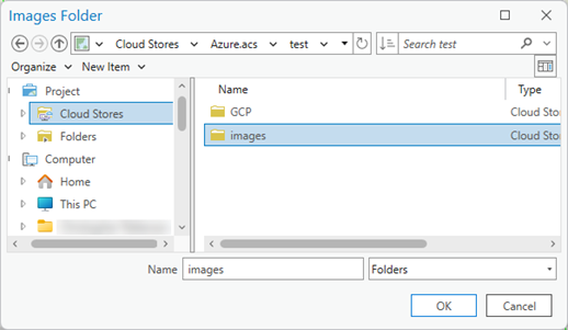

    La fenêtre Images Folder (Dossier Images) apparaît.
  11. Sélectionnez le dossier contenant les images à traiter et cliquez sur OK.
    Fenêtre du dossier Images
    Vous êtes renvoyé à la fenêtre Frames (Images).
  12. Définissez la valeur Image File Extension (Extension du fichier image) appropriée.
  13. Définissez la valeur Spatial Reference (Référence spatiale) de façon à correspondre aux coordonnées du centre de la projection dans le fichier GPS/IMU ou POS.
  14. Définissez la valeur Delimiter (Délimiteur) appropriée.
  15. Pour Field headings row (Ligne des en-têtes de champ), spécifiez le numéro de ligne où commencent les en-têtes de champ pour les paramètres d’orientation extérieure.
  16. Pour Start from row (Commencer à la ligne), spécifiez le numéro de ligne où commencent les paramètres d’orientation extérieure.
  17. Sélectionnez la valeur Orientation Angle Format (Format de l’angle d’orientation) appropriée et Unit (Unité) dans la liste déroulante.
  18. Appariez les champs de données d’orientation extérieure correctement à l’aide des options de la section Field Mappings (Appariement de champs).
  19. Vérifiez l’exactitude de l’appariement de champs dans la section Sample Record (Enregistrement d’échantillonnage).
  20. Cliquez sur OK pour accepter les modifications.
    Paramètres POS dans la fenêtre Images

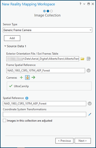

    Vous êtes renvoyé à la fenêtre Image Collection (Collection d’images) de l’assistant.
  21. Pour Cameras (Caméras), cliquez sur le bouton Import (Importer) ou sur le bouton Importer Add (Ajouter) pour définir les informations de la caméra.
    Une fois la caméra définie, une coche apparaît en regard de son nom.
  22. Définissez la valeur Spatial Reference (Référence spatiale) et cliquez sur Next (Suivant).

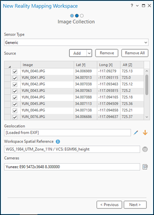

  6. Dans la fenêtre Image Collection (Collection d’images), cliquez sur Add (Ajouter) pour ouvrir la fenêtre Add Image Collection (Ajouter une collection d’images).

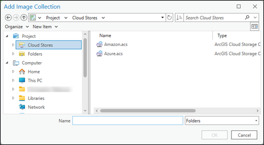

  7. Dans la fenêtre Add Image Collection (Ajouter une collection d’images), sous Project (Projet), sélectionnez Cloud Stores (Répertoires Cloud).
    Connexions au stockage cloud

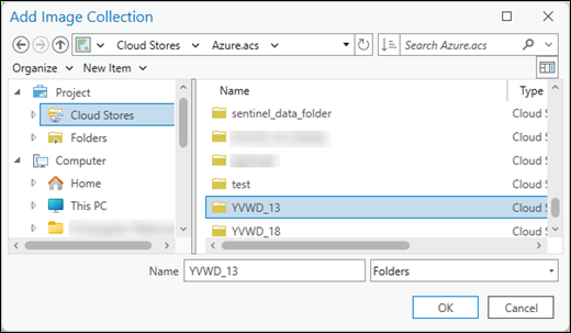

  8. Double-cliquez sur le répertoire Cloud auquel vous voulez vous connecter, sélectionnez le dossier contenant les images à traiter et cliquez sur OK.
    Fenêtre Ajouter une collection d’images
    Vous êtes renvoyé à la fenêtre Image Collection (Collection d’images) de l’assistant où les images sélectionnées sont maintenant affichées.
  9. Vous pouvez également modifier la valeur Spatial Reference (Référence spatiale) et cliquer sur Next (Suivant).
  10. Sur la page Data Loader Options (Options du chargeur de données), renseignez les paramètres appropriés et cliquez sur Finish (Terminer).
    L’assistant de l’espace de travail d’imagerie par drone se ferme et l’espace de travail est créé.

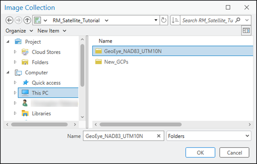

  6. Cliquez sur le bouton de navigation en regard de la section Folder Containing Images (Dossier contenant les images) pour ouvrir la fenêtre Image Collection (Collection d’images).

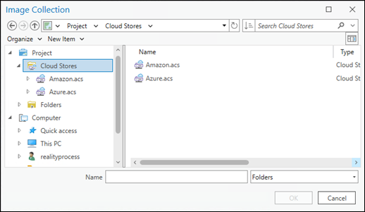

  7. Dans la fenêtre Image Collection (Collection d’images), sous Project (Projet), sélectionnez Cloud Stores (Répertoires Cloud).
  9. Acceptez toutes les autres valeurs par défaut, puis cliquez sur Next (Suivant).
