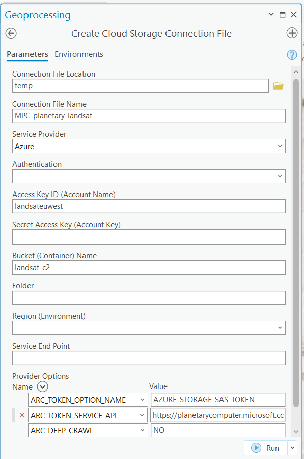

  3. Créez le fichier de connexion au stockage cloud requis. Ouvrez l’outil Create Cloud Storage Connection File (Créer un fichier de connexion au stockage cloud) et définissez les paramètres avec les valeurs obtenues aux étapes précédentes.
    Outil Create Cloud Storage Connection File (Créer un fichier de connexion au stockage cloud)
  4. Cliquez sur Run (Exécuter).
    Le fichier de connexion au stockage cloud est créé pour le jeu de données Landsat.
Le fichier de connexion au stockage cloud peut à présent être utilisé directement dans ArcGIS Pro pour une analyse visuelle et quantitative.
