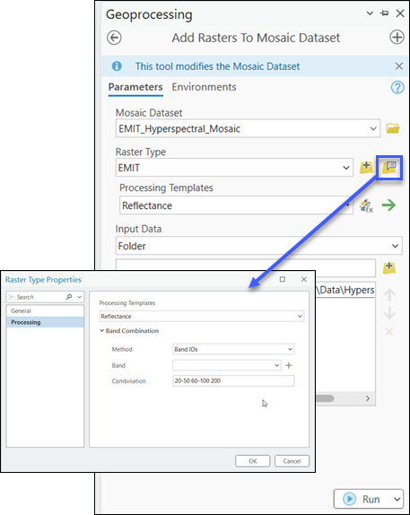

Pour spécifier un sous-ensemble de bandes dans un jeu de données mosaïque à l’aide de l’outil Ajouter des rasters au jeu de données mosaïque, procédez comme suit :
  1. Ouvrez l’outil Add Rasters To Mosaic Dataset (Ajouter des rasters au jeu de données mosaïque).
  2. Spécifiez la valeur du paramètre Mosaic Dataset (Jeu de données mosaïque).
  3. Choisissez EMIT dans la liste déroulante Raster Type (Type raster).
  4. Pour le paramètre Raster Type (Type raster), cliquez sur le bouton Properties (Propriétés).
    La boîte de dialogue
    Propriétés du type raster s'ouvre.
  5. Dans la boîte de dialogue Raster Type Properties (Propriétés du type raster), cliquez sur Processing (Traitement) dans le volet latéral.
    Les paramètres Band Combination (Combinaison de bandes) s’affichent.
  6. Pour le paramètre Method (Méthode), choisissez Band IDs (ID des bandes) dans la liste déroulante.
  7. Saisissez la combinaison de bandes dans la zone de texte Combination (Combinaison).
    Les canaux sont entrés sous forme de liste dont les valeurs sont séparées par des espaces et peuvent être spécifiés sous forme de plages de canaux. Par exemple, lorsque vous spécifiez un sous-ensemble en utilisant l’option d’identifiant pour le paramètre Method (Méthode), la valeur 20-50 60-100 200 extrait les identifiants de bande compris entre 20 (inclus) et 50, 60 et 100, ainsi qu’une bande dont l’identifiant est 200.
    Combinaison de bandes pour le capteur EMIT
  8. Cliquez sur OK pour fermer la boîte de dialogue Propriétés du type raster.
  9. Cliquez sur Run (Exécuter) dans l’outil Ajouter des rasters au jeu de données mosaïque.
    Le jeu de données mosaïque contenant les bandes d’images hyperspectrales spécifiées est créé et chargé dans la fenêtre Contents (Contenu) et la carte.
