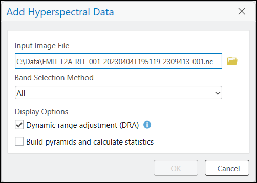

  2. Dans le groupe Layer (Couche), cliquez sur la liste déroulante Add Data (Ajouter des données), puis sélectionnez les données Hyperspectral (Hyperspectrales).
    La boîte de dialogue Add Hyperspectral Data (Ajouter des données hyperspectrales) s’affiche.
  3. Indiquez le chemin d’accès aux données hyperspectrales que vous voulez ajouter à la carte.
  4. Ajoutez tous les canaux (recommandé) ou un sous-ensemble de canaux à l’aide des méthodes de sélection des canaux suivantes :
    • All (Tous) : utilisez cette option pour ajouter les données avec tous les canaux.
    • Band Wavelengths (Longueurs d’onde des canaux) : spécifiez les longueurs d’onde minimale et maximale des canaux.
    • Band IDs (Identifiants des canaux) : spécifiez les identifiants minimal et maximal des canaux.
    • Band Names (Noms des canaux) : choisissez un ou plusieurs canaux.
  5. Cochez la case Dynamic range adjustment (DRA) (Ajustement dynamique de la plage).
    L’option DRA calcule les statistiques en utilisant uniquement les 3 canaux dans l’affichage cartographique et applique l’étirement en conséquence.
  6. Vous pouvez cocher la case Build pyramids and calculate statistics (Générer les pyramides et calculer les statistiques).
    Lorsqu’elle est cochée, les statistiques sont calculées et les pyramides sont créées pour l’intégralité du jeu de données hyperspectrales. Les pas d’échantillonnage pour le calcul des statistiques sont de 10 lignes et 10 colonnes. Les paramètres utilisés pour créer les pyramides sont le voisin le plus proche pour le rééchantillonnage et LZ77 pour la compression. Le processus risque de prendre un certain temps, en fonction de la taille et du nombre de canaux hyperspectraux.
  7. Cliquez sur OK pour ajouter l’imagerie hyperspectrale à la carte.
