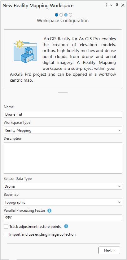

  1. Sous l'onglet Imagerie, cliquez sur Nouvel espace de travail.
  2. Sur la page Workspace Configuration (Configuration de l’espace de travail), attribuez un nom à l’espace de travail.
  3. Assurez-vous que l’option Workspace Type (Type d’espace de travail) est définie sur Reality Mapping.
  4. Dans la liste déroulante Sensor Data Type (Type de données de capteur), sélectionnez Drone.
  5. Si vous le souhaitez, vous pouvez choisir dans la liste déroulante Basemap (Fond de carte) un fond de carte comme arrière-plan de la collection d’images.
    Vous pouvez également importer et utiliser une collection d’images pour votre espace de travail.
  6. Définissez éventuellement la valeur Parallel Processing Factor (Facteur de traitement parallèle) de l’espace de travail. La valeur par défaut de 50 % signifie que la moitié du nombre total de cœurs d’UC sont utilisés pour prendre en charge le traitement Reality Mapping.
  7. Vous pouvez éventuellement cocher la case Track adjustment restore points (Conserver des points de restauration de l’ajustement) pour pouvoir rétablir l’état précédent de votre espace de travail.
  8. Cochez éventuellement la case Import and use existing image collection (Importer et utiliser une mosaïque existante) pour importer et utiliser un jeu de données mosaïque existant. Pour plus d’informations, reportez-vous à la rubrique Créer un espace de travail Reality Mapping à partir d’un jeu de données mosaïque.

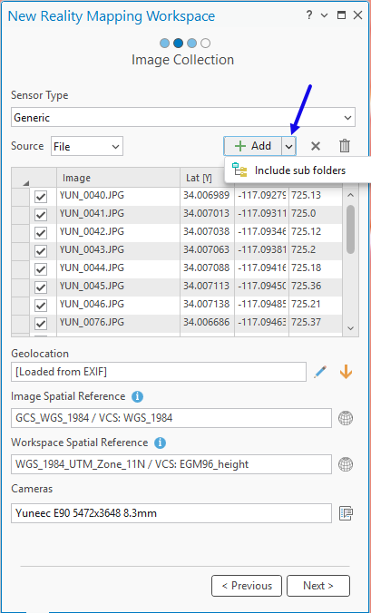

  10. Dans la page Image Collection (Collection d’images), assurez-vous que Generic (Générique) est sélectionné pour l’option Sensor Type (Type de capteur).
    Si vous travaillez avec des données de drone multispectrales, cliquez sur la liste déroulante Sensor Data Type (Type de données de capteur) et sélectionnez le capteur approprié. Seuls des produits 2D peuvent être générés à partir de données de drone multispectrales.
  11. Cliquez sur File (Fichier) dans Source, sur le bouton Add (Ajouter), accédez à un dossier et chargez les images du projet.
    1. Si les images se trouvent dans des sous-dossiers, cliquez sur le menu déroulant Add (Ajouter) et sélectionnez l’option Include sub folders (Inclure les sous-dossiers).
    Chaque image s’affichera et vous pourrez consulter des informations détaillées en les survolant.
    Options de collection d’images Reality Mapping pour l’espace de travail d’imagerie de drone
    Si vous voulez fournir un dossier au lieu de répertorier toutes les images, vous pouvez cliquer sur Folder (Dossier) dans le menu déroulant Source pour créer l’espace de travail. Il est recommandé de capturer les images d’un dossier avec la même caméra. La caméra peut être différente selon les dossiers. Veillez également à ce que le dossier fourni contienne des images. Sinon, un avertissement s’affichera et le bouton Next (Suivant) sera grisé.
    Les paramètres Geolocation (Géolocalisation) et Cameras (Caméras) sont alimentés automatiquement à partir des métadonnées des en-têtes EXIF.
    Si les images de la collection ne contiennent pas d’en-tête EXIF, fournissez un fichier texte GPS pour Geolocation (Géolocalisation), par exemple un fichier de valeurs séparées par des virgules (.csv), contenant les valeurs pour les champs Image Name (Nom de l’image), Latitude, Longitude et Altitude, et en option, pour les champs Omega, Phi et Kappa. Utilisez le fichier de géolocalisation fourni par votre fournisseur avec les images de drone.

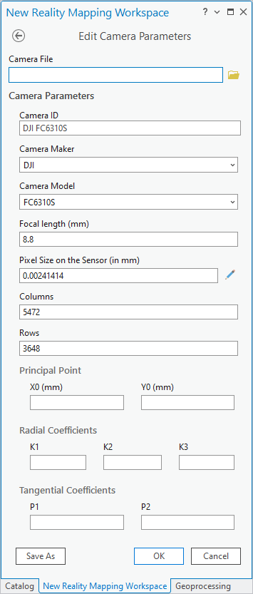

  2. Si le type de caméra ne figure pas parmi les informations de l’en-tête EXIF, cliquez sur le bouton Properties (Propriétés) pour ouvrir la page Edit Camera Parameters (Modifier les paramètres de la caméra), puis sélectionnez les valeurs appropriées pour Camera Maker (Fabricant de la caméra) et Camera Model (Modèle de caméra).
    Page Edit Camera Parameters (Modifier les paramètres de la caméra) pour l’espace de travail d’imagerie de drone
    Une fois la marque et le modèle de la caméra sélectionnés, l’assistant renseigne automatiquement le formulaire en extrayant les informations requises de la base de données des caméras prises en charge, afin de calculer le modèle de caméra, également connu sous le nom d’orientation intérieure. Si votre caméra n’est pas prise en charge, vous pouvez fournir les informations la concernant sur la page Edit Camera Parameters (Modifier les paramètres de caméra), puis les enregistrer. Les paramètres de caméra seront utilisés pour établir le modèle de caméra.
    Remarque :
    Seules les valeurs Focal length (Distance focale) et Pixel Size on the Sensor (Taille de pixel sur le capteur) sont nécessaires pour établir le modèle de caméra. Ces valeurs sont parfois disponibles dans les propriétés de l’image. Si tel n’est pas le cas, la valeur Pixel Size on the Sensor (Taille de pixel sur le capteur) est calculée automatiquement pour la distance focale équivalente 35 mm pour les modèles de caméra pris en charge à l’aide des équations ci-dessous :
    \(Pixel \space Size \space = \space CCD \space Diagonal \space / \space Image \space Diagonal(in \space pixels)\)
    où
    \(CCD \space Diagonal \space = \space 2 \space * \space (Focal \space Length \space * \space Tan(FOV/2))\)
  3. Si la valeur de Pixel Size on the Sensor (Taille de pixel sur le capteur) n’est pas calculée automatiquement, cliquez sur le bouton Pixel Size on the Sensor (Taille de pixel sur le capteur) Modifier la description, sélectionnez Field of view (FOV) (Champ de vision), 35 mm equivalent focal length (Distance focale équivalente 35 mm) ou Dimension dans le menu déroulant Sensor Specification (Caractéristiques du capteur), fournissez les spécifications correspondantes pour votre modèle de caméra, puis cliquez sur OK.
    1. Choisissez la valeur appropriée pour Camera File (Fichier de caméra) avec les informations du modèle de caméra.
      Il peut s’agir d’un fichier .cam ou .csv. Si aucun n’est disponible, spécifiez les paramètres de caméra sur cette page.
    2. Cliquez sur le bouton Retour pour revenir à la page Collecte d'images.
Le champ Pixel Size on the Sensor (Taille de pixel sur le capteur) est maintenant renseigné.

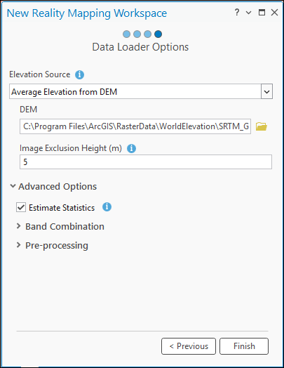

  3. Dans la page Data Loader Options (Options du chargeur de données), sélectionnez une option Elevation Source (Source d’élévation).
    • Si vous avez accès à Internet, utilisez Average Elevation from DEM (Élévation moyenne depuis MNE) pour le paramètre Elevation Source (Source d’élévation) et le service d’élévation par défaut pour le paramètre DEM (MNE).
    • Si vous n’avez pas accès à Internet, fournissez un fichier MNE qui couvre la zone du projet et sélectionnez Average Elevation (Altitude moyenne) comme valeur Elevation Source (Source d’altitude).
    • Si vous n’avez pas accès à Internet et ne disposez pas d’un fichier MNE, sélectionnez l’option Constant Elevation (Élévation constante) dans le menu déroulant et entrez une valeur d’élévation. Cette option sert uniquement d’estimation initiale de la hauteur de vol pour chaque image.
  4. Dans la section Advanced Options (Options avancées), vous pouvez également modifier les paramètres Band Combination (Combinaison de bandes) pour réorganiser la combinaison de bandes par rapport à l’ordre par défaut.
