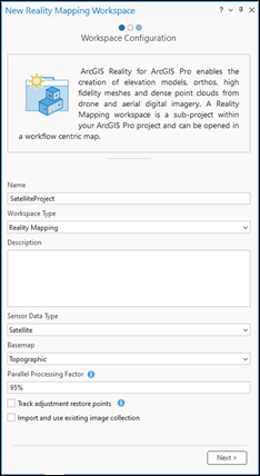

  1. Sous l'onglet Imagerie, cliquez sur Nouvel espace de travail.
  2. Sur la page Workspace Configuration (Configuration de l’espace de travail), attribuez un nom à l’espace de travail.
  3. Assurez-vous que l’option Workspace Type (Type d’espace de travail) est définie sur Reality Mapping.
  4. Dans la liste déroulante Sensor Data Type (Type de données de capteur), sélectionnez Satellite.
  5. Si vous le souhaitez, vous pouvez choisir dans la liste déroulante Basemap (Fond de carte) un fond de carte comme arrière-plan de la collection d’images.
  6. Définissez éventuellement la valeur Parallel Processing Factor (Facteur de traitement parallèle) de l’espace de travail. La valeur par défaut de 50 % signifie que la moitié du nombre total de cœurs d’UC sont utilisés pour prendre en charge le traitement Reality Mapping.
  7. Vous pouvez éventuellement cocher la case Track adjustment restore points (Conserver des points de restauration de l’ajustement) pour pouvoir rétablir l’état précédent de votre espace de travail.
  8. Cochez éventuellement la case Import and use existing image collection (Importer et utiliser une mosaïque existante) pour importer et utiliser un jeu de données mosaïque existant. Pour plus d’informations, reportez-vous à la rubrique Créer un espace de travail Reality Mapping à partir d’un jeu de données mosaïque.
    Page Workspace Configuration (Configuration de l’espace de travail) de l’assistant New Reality Mapping Workspace (Nouvel espace de travail Reality Mapping)

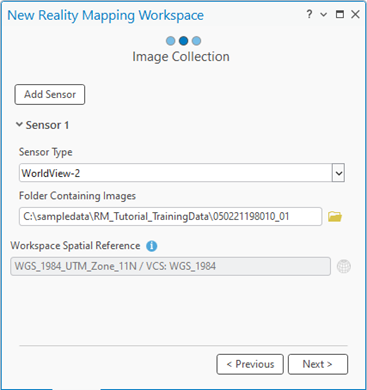

  10. Dans la page Image Collection (Collection d’images), sélectionnez un type de capteur approprié dans la liste des capteurs satellite du menu déroulant Sensor Type (Type de capteur).
  11. Pour Folder Containing Images (Dossier contenant les images), cliquez sur le bouton Browse (Parcourir) pour accéder au dossier qui contient l’imagerie, sélectionnez-le, puis cliquez sur OK.
    Les informations de Workspace Spatial Reference (Référence spatiale de l’espace de travail) prises en charge sont renseignées automatiquement et l’option permettant d’ajouter manuellement les informations de référence spatiale n’est pas disponible. Si le système ne parvient pas à déterminer automatiquement le référencement spatial approprié, la saisie manuelle de cette information est activée.
  12. Si le référencement spatial approprié n’a pas été défini automatiquement, pour Spatial Reference (Référence spatiale), cliquez sur le bouton Browse (Parcourir) , sélectionnez un système de référence cartographique et un système de coordonnées verticales, puis définissez les coordonnées Current XY (Valeur XY actuelle) et Current Z (Valeur Z actuelle) du projet.
    Lors du traitement d’images satellite dans Reality Mapping, le système de coordonnées planimétrique (x,y) doit être défini à l’aide de l’image de référence UTM WGS84 et le système de coordonnées verticales doit être WGS84.
  13. Cliquez sur OK pour fermer la fenêtre Spatial Reference (Référence spatiale).
  14. Cliquez sur Next (Suivant).
    Page Image Collection (Collection d’images)

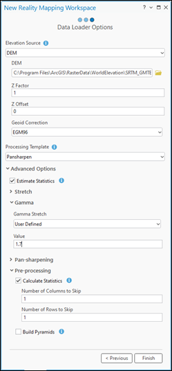

  18. Dans la page Data Loader Options (Options du chargeur de données), spécifiez une valeur Elevation Source (Source d’élévation) ou utilisez le MNE par défaut.
  19. Si vous utilisez un MNE comme valeur Elevation source (Source d’élévation), définissez la valeur Geoid Correction (Correction géodésique).
    Si le MNE local a une hauteur ellipsoïdale, sélectionnez None (Aucune) dans la liste déroulante Geoid Correction (Correction géodésique). Si le MNE a une hauteur orthométrique, sélectionnez EGM96.
  20. Pour Processing Template (Modèle de traitement), sélectionnez le modèle de traitement approprié en fonction des besoins de votre projet.
    Pour générer un modèle numérique de surface (MNS) ou un modèle numérique de terrain (MNT), sélectionnez le modèle Panchromatic (Panchromatique). Pour générer une ortho vraie ou un maillage MNS, sélectionnez l’un des modèles suivants :
    • Multispectral : utilisez ce modèle si les données traitées font déjà l’objet d’un affinage panchromatique ou si l’imagerie est composée de données multispectrales et panchromatiques, mais qu’un produit multispectral est requis.
    • Panchromatic (Panchromatique) : utilisez ce modèle si vous traitez des données panchromatiques.
    • Pansharpened (Avec affinage panchromatique) : utilisez ce modèle si les données traitées sont composées d’images multispectrales associées à des données panchromatiques.
      Remarque :
      L’affinage panchromatique est un traitement de fusion d’images qui combine une image panchromatique haute résolution avec une image multispectrale basse résolution pour créer une image multispectrale haute résolution.
    • All Bands (Toutes les canaux) : utilisez ce modèle si vous ajoutez des données d’image satellite de réflectance pour générer un MNS, une ortho vraie ou un maillage.
    • Multispectral Acomp : utilisez ce modèle si les données traitées sont composées de données de réflectance multispectrales non utilisées pour la création du MNS, de l’ortho vraie ou du maillage.
    • Panchromatic Acomp : utilisez ce modèle si vous traitez des données de réflectance panchromatique non utilisées pour la génération de produits dérivés de Reality Mapping.
    • Pansharpened Acomp : utilisez ce modèle si les données traitées sont composées de données de réflectance avec affinage panchromatique non utilisées pour la création du MNS, de l’ortho vraie ou du maillage.
      Remarque :
      Le processus de création de l’espace de travail échoue si un modèle de traitement incompatible est utilisé pour ajouter l’imagerie. ll est recommandé de vérifier le fichier de métadonnées d’image afin de déterminer le type de produit d’imagerie, qui est utilisé pour déterminer le processus de sélection du modèle de traitement.
  21. Développez la section Advanced Options (Options avancées).
    Les options disponibles dépendent du modèle de traitement sélectionné. Par exemple, si un modèle de type compensation atmosphérique (Acomp) est sélectionné, les options Stretch (Étirement) et Gamma ne sont pas disponibles, mais elles le sont pour tous les autres types de Processing Template (Modèle de traitement).
  22. Développez Gamma.
  23. Pour Gamma Stretch (Étirement gamma), sélectionnez User Defined (Défini par l’utilisateur) dans le menu déroulant, puis spécifiez une valeur appropriée.
    Par exemple, 1,7 fonctionne correctement avec l’imagerie Maxar et Airbus.
  24. Développez Pre-processing (Prétraitement).
  25. Assurez-vous que la case Calculate Statistics (Calculer les statistiques) est cochée.
    Remarque :
    Si des statistiques ont déjà été calculées pour l’imagerie à l’aide de l’outil de géotraitement Construire des pyramides et des statistiques, vous pouvez ignorer cette étape.
  26. Pour Number of Columns to Skip (Nombre de colonnes à ignorer) et Number of Rows to Skip (Nombre de lignes à ignorer), assurez-vous que la valeur est 1.
    Page Data Loader Options (Options du chargeur de données)
  27. Acceptez toutes les autres valeurs par défaut et cliquez sur Finish (Terminer) pour créer l’espace de travail.
