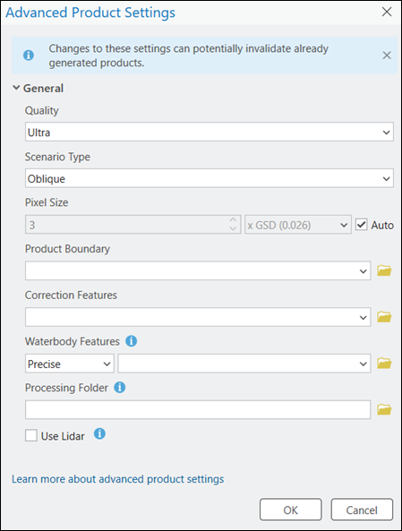

  2. Cliquez sur Shared Advanced Settings (Paramètres avancés partagés).
    La boîte de dialogue Advanced Product Settings (Paramètres avancés des produits) s’ouvre et vous permet de définir des paramètres qui auront un impact sur les produits Reality Mapping générés. Pour une description détaillée des options disponibles pour les paramètres avancés des produits, reportez-vous à Shared Advanced Settings (Paramètres avancés partagés) dans l’assistant.
    Boîte de dialogue Paramètres avancés des produits
  3. Si un produit Ortho vraie de résolution maximale est requis, vérifiez que le paramètre Quality (Qualité) est réglé sur Ultra. Afin de définir manuellement la résolution en sortie de l’ortho vraie, pour Pixel Size (Taille de pixel), sélectionnez Meters (Mètres) dans le menu déroulant, puis indiquez la taille de pixel requise.
    Les paramètres Quality (Qualité) et Scenario Type (Type de scénario) sont définis automatiquement par l’application et ne doivent pas être modifiés pour conserver des performances et une qualité de produit optimales. Cependant, si vous voulez générer un produit dont la résolution est réduite, vous pouvez diminuer la valeur du paramètre Quality (Qualité). Reportez-vous à l’option Shared Advanced Settings (Paramètres avancés partagés) de l’assistant pour plus d’informations sur l’impact des divers paramètres de qualité sur la génération de produits.
