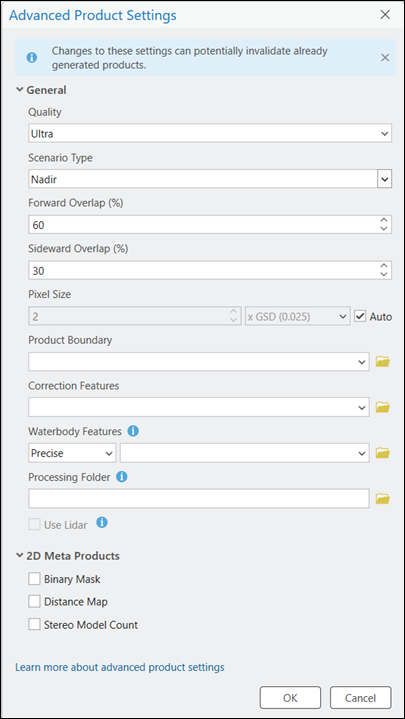

  2. Cliquez sur Shared Advanced Settings (Paramètres avancés partagés).
    La boîte de dialogue Advanced Product Settings (Paramètres avancés des produits) s’ouvre et vous permet de définir des paramètres qui auront un impact sur les produits Reality Mapping générés. Pour une description détaillée des options disponibles pour les paramètres de produit avancés, reportez-vous à Shared Advanced Settings (Paramètres avancés partagés) dans l’assistant.
    Boîte de dialogue Paramètres avancés des produits
  3. Conservez les paramètres Quality (Qualité) et Scenario Type (Type de scénario) par défaut pour garantir des performances et une qualité de produit optimales.
    Cependant, si vous voulez générer un produit dont la résolution est réduite, vous pouvez diminuer la valeur du paramètre Quality (Qualité). Reportez-vous à l’option Shared Advanced Settings (Paramètres avancés partagés) de l’assistant pour plus d’informations sur l’impact des divers paramètres de qualité sur la génération de produits.
  4. Pour définir manuellement la résolution en sortie du MNT, pour Pixel Size (Taille de pixel), sélectionnez Meters (Mètres) dans le menu déroulant, puis indiquez la taille de pixel requise.
  5. Pour Product Boundary (Limite du produit), sélectionnez une classe d’entités identifiant l’étendue du produit en sortie dans la liste déroulante ou cliquez sur le bouton Browse (Parcourir) , accédez à la classe d’entités de votre choix, puis sélectionnez-la.
    Il est recommandé de fournir une limite de projet pour les raisons suivantes :
    • Définissez l’étendue en sortie adéquate : si vous ne définissez pas une limite de produit, l’étendue définie automatiquement par l’application à partir de plusieurs paramètres du jeu de données risque de ne pas correspondre à l’étendue du projet.
    • Réduisez le temps de traitement : si l’étendue de produit requise est inférieure à celle de la collection d’images, définir une limite de produit permet de réduire la durée de traitement et de découper automatiquement la sortie d’après l’étendue de la limite.
  6. Pour spécifier une couche d’entités de plan d’eau, cliquez sur le bouton Browse (Parcourir) en regard de Waterbody Features (Entités de plan d’eau).
    Remarque :
    Si la zone de projet comporte des entités de plan d’eau, telles que des lacs et des rivières, il est recommandé d’ajouter une classe d’entités 3D pré-existante identifiant ces zones à l’aide du paramètre Waterbody Features (Entités de plan d’eau) pour appliquer ces entités sur le plan hydrologique dans le produit en sortie. Utilisez la compilation stéréoscopique dans ArcGIS Image Analyst pour générer la couche d’entités 3D identifiant les entités de plan d’eau. Ainsi, la sortie ne comportera aucun étirement d’image autour des limites des entités hydrologiques dû à des différences d’élévation entre la hauteur du MNT dérivé et la hauteur de la classe d’entités.
    Les options Waterbody Features (Entités de plan d’eau) sont Precise (Précis) et Coarse (Approximatif). Utilisez l’option Precise (Précis) si le polygone 3D ajouté définit avec précision la forme des entités hydrologiques dans la zone du projet. Il est possible de créer des polygones précis à l’aide de la compilation stéréoscopique dans ArcGIS Image Analyst. Il est également possible de déduire un polygone de plan d’eau précis à partir d’organisations de cartographie nationales avec des stratégies de données ouvertes. Par ailleurs, il peut être créé en numérisant à l’écran 2D une imagerie officielle orthorectifiée temporellement similaire, à l’aide d’un modèle numérique d’élévation (MNE).
    Utilisez l’option Coarse (Approximatif) si un polygone 3D généralisé est utilisé comme entité de plan d’eau. Des polygones généralisés peuvent être créés à l’aide d’un processus de numérisation à l’écran 2D. Si la numérisation à l’écran 2D est utilisée pour créer un polygone précis ou approximatif, il doit être converti en 3D (x,y,z) pour pouvoir être utilisé comme entité de plan d’eau. Reportez-vous à la rubrique Présentation des entités 2D et 3D pour des informations supplémentaires sur la conversion d’une entité 2D en 3D. Si vous utilisez une entité de plan d’eau approximative, la forme du polygone doit respecter celle de l’entité de plan d’eau pour obtenir des résultats optimaux.
    Options des entités de plan d’eau
  7. Pour Processing Folder (Dossier de traitement), cliquez sur le bouton de navigation , accédez au disque, puis définissez l’emplacement du dossier temporaire de Reality ‏Mapping.
    Les fichiers temporaires nécessaires à la génération de produits 2D ou 3D seront enregistrés ici.
  8. Acceptez toutes les autres valeurs par défaut, puis cliquez sur OK.

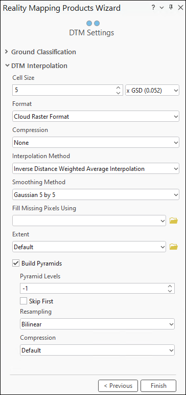

  9. Dans la fenêtre Products Generation Settings (Paramètres de génération de produits), cliquez sur Next (Suivant) pour accéder à la page DTM Settings (Paramètres MNT).
  10. Développez Ground Classification (Classification du sol).
  11. Pour Ground Detection Method (Méthode de détection des sols), sélectionnez l’option appropriée.
    • Standard : cette méthode détecte les ondulations graduelles de la topographie du sol, qui ne sont généralement pas détectées par la méthode Conservative (Classique). En revanche, elle ne permet pas de capturer les reliefs accidentés détectés par la méthode Aggressive (Agressive). Il s’agit de l’option par défaut.
    • Conservative (Classique) : cette méthode permet de différencier le sol de la végétation basse, comme l’herbe et les arbustes. Elle convient mieux aux topographies présentant une courbure minimale.
    • Aggressive (Agressive) : cette méthode détecte les surfaces au sol dont le relief est accidenté, comme les crêtes, les vallées et les tranchées de route qui peuvent ne pas être détectées par la méthode Standard. N’utilisez pas cette méthode pour les zones urbaines car elle risque de classer à tort comme terrestres les objets de grande taille tels que les pylônes, la végétation et certains bâtiments. N’utilisez pas non plus cette méthode pour les zones rurales à topographie plane.
  12. Laissez l’option Reuse Existing Ground (Réutiliser le sol existant) désélectionnée lorsque vous créez le MNT pour la première fois.
  13. Décochez la case Classify Low-noise Points (Classer les points à bruit faible).
  14. Laissez l’option Preserve Existing Low-noise Points (Conserver les points à bruit faible existants) désélectionnée lorsque vous créez le MNT pour la première fois.
  15. Si vous le souhaitez, définissez une valeur pour Minimum Depth Below Ground (Profondeur minimale en dessous du sol).
    Les points dont la distance en dessous du sol est supérieure à cette valeur seront classés en tant que points à bruit faible. La valeur par défaut pour Minimum Depth Below Ground (Profondeur minimale en dessous du sol) est 0,25 mètre.
  16. Décochez la case Classify High-noise Points (Classer les points à bruit élevé).
  17. Conservez l’option Preserve Existing High-noise Points (Conserver les points à bruit élevé existants) désélectionnée lorsque vous créez le MNT pour la première fois.
  18. Si vous le souhaitez, définissez une valeur pour Minimum Height Above Ground (Hauteur minimale au-dessus du sol).
    Les points dont la distance au-dessus du sol est supérieure à cette valeur sont classés en tant que points à bruit élevé. La valeur par défaut pour Minimum Height Above Ground (Hauteur minimale au-dessus du sol) est 100 mètres.
  19. Développez DTM Interpolation (Interpolation du MNT).
    Options d’interpolation du MNT
  20. Définissez une valeur pour Cell Size (Taille de cellule) appropriée pour le MNT.
    La valeur par défaut de Cell Size (Taille de cellule) est égale à 5 x GSD.
  21. Pour Format, choisissez une valeur dans la liste déroulante.
  22. Vous pouvez éventuellement choisir une valeur Compression.
  23. Définissez une valeur pour Interpolation Method (Méthode d’interpolation), par exemple Inverse Distance Weighted Average Interpolation (Interpolation moyenne pondérée par l’inverse de la distance).
  24. Choisissez une valeur Smoothing Method (Méthode de lissage) dans la liste déroulante.
  25. Cliquez sur Finish (Terminer) pour lancer le traitement des produits.

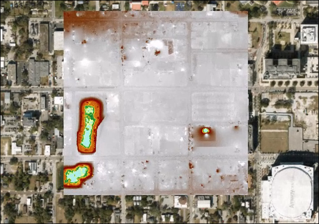

    Une fois le traitement terminé, le produit MNT est ajouté aux emplacements suivants :
    • Conteneur Reality Mapping dans le dossier D+ TMs de la fenêtre Catalog (Catalogue).
    • Fenêtre Contents (Contenu), catégorie Data Products (Produits de données) et vue cartographique 2D.
    Produit MNT
