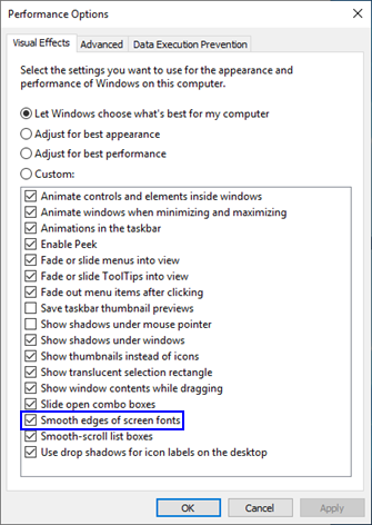

Dans ArcMap, l’anti-crénelage du texte et des symboles ponctuels de type caractère est contrôlé par des paramètres de lissage des polices configurés dans les paramètres d’affichage de l’ordinateur. Ces paramètres sont définis par utilisateur et ne sont pas configurés dans le cadre de l’application.
Propriétés de lissage des polices de la boîte de dialogue Options de performances de Windows
Les paramètres de lissage des polices varient selon le système d’exploitation.
Dans ArcGIS Pro, ces paramètres sont configurés dans les options de l’application.

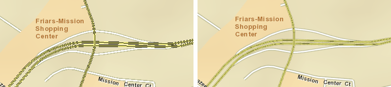

Exemples de crénelage de lignes
Exemple de crénelage lié à un rendu plus précis. La première image montre ArcGIS Pro. La deuxième image montre ArcMap.
ArcGIS Pro est capable d’appliquer l’anti-crénelage pour alléger les effets de la modification de l’apparence, mais dans certains cas, l’anti-crénelage n’est pas la meilleure option. Par exemple, l’utilisation de l’anti-crénelage peut réduire les performances d’affichage. Selon les besoins de la carte, cela peut être inacceptable. Par ailleurs, pour les formats d’exportation cibles qui utilisent une palette 8 bits (tels que les formats PNG 8 ou GIF), il se peut que l’anti-crénelage ne soit pas aussi efficace en raison du tramage nécessaire au rendu des progressions continues de couleurs.

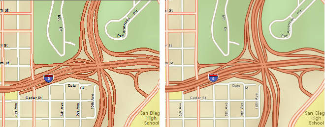

Crénelage des lignes avant et après la correction
La première image illustre les largeurs de ligne originales du symbole d’autoroute affichées dans ArcGIS Pro. La deuxième image illustre les largeurs de ligne après la correction. Notez que les lignes de bordures n’apparaissent plus en pointillés dans la version corrigée.
Pour améliorer cette situation, modifiez manuellement la taille du symbole linéaire multi-couches afin de rendre les tailles de lignes plus appropriées. Cela permet également la conversion en vue d’une utilisation avec une résolution cible autre que 96 ppp (par exemple, une résolution cible de 120 ppp).

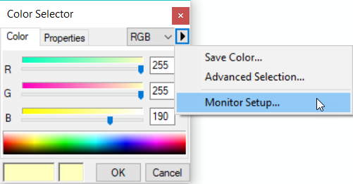

Pour accéder aux paramètres du moniteur, dans la boîte de dialogue Symbol Properties (Propriétés du symbole), cliquez sur le menu déroulant de l’échantillon de couleurs et sélectionnez More Colors (Couleurs supplémentaires).
Sélecteur de couleurs simple
Dans la boîte de dialogue Color Selector (Sélecteur de couleurs), cliquez sur la flèche et sélectionnez Monitor Setup (Configuration du moniteur).
Boîte de dialogue Sélecteur de couleurs

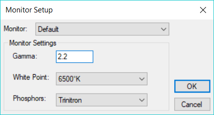

Dans la boîte de dialogue Monitor Setup (Configuration du moniteur), définissez le paramètre Gamma sur 2,2, puis cliquez sur OK pour fermer la boîte de dialogue.
Boîte de dialogue Configuration du moniteur
Cela indique à ArcMap d’utiliser une valeur gamma qui correspond davantage au profil de couleur utilisé par le moteur d’affichage d’ArcGIS Pro.
Remarque :
Ce paramètre affecte uniquement l’apparence des cartes affichées par l’utilisateur et l’ordinateur sur lequel cette modification est effectuée.
