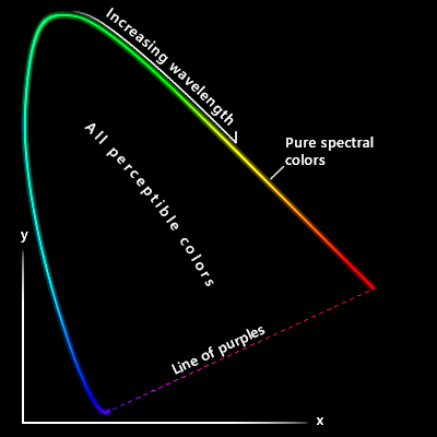

Un diagramme de chromaticité repose sur les mesures de la perception de la lumière par l’œil humain. Une vue aplatie de ce volume 3D est représentée ci-dessous. La ligne courbe trace chaque longueur d’onde de la lumière, autrement dit les couleurs spectrales. Toutes les couleurs perceptibles par les hommes dotés d’une vision normale des couleurs sont tracées quelque part à l’intérieur de cette forme courbe, y compris le violet et le magenta, qui ne sont pas des couleurs spectrales, mais un mélange de lumière bleue et de lumière rouge.

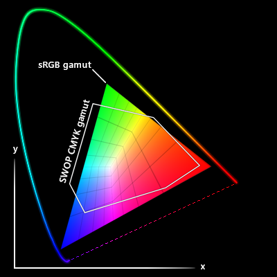

Les diagrammes de chromaticité sont utiles pour comparer les gammes des espaces de couleur. Dans le diagramme suivant, le triangle coloré est la gamme sRGB, qui représente les couleurs pouvant être affichées sur la plupart des écrans d’ordinateur. En raison de l’aplatissement du diagramme, seules les couleurs dont l’intensité est maximale apparaissent ici. Toutes les autres couleurs sont conceptuellement tracées derrière le triangle, hors de vue dans ce diagramme. La gamme CMJN SWOP est présentée en blanc. Les zones dans lesquelles ces gammes ne se superposent pas représentent les couleurs pouvant être affichées dans un espace de couleur, mais pas les autres. Voici une illustration représentant l’impossibilité par CMJN d’afficher de nombreux violets et verts pouvant être affichés par RVB.
Diagramme de chromaticité sur lequel les gammes sRGB et CMJN SWOP sont superposées
