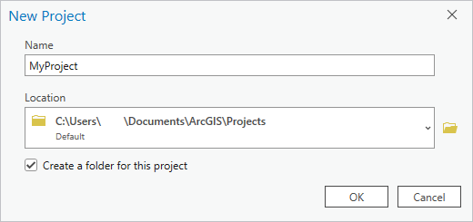

    La boîte de dialogue New Project (Nouveau projet) s’affiche avec un nom et un emplacement par défaut. L’emplacement par défaut est le dossier \Documents\ArcGIS\Projects de votre profil utilisateur.
  3. Vous pouvez également saisir un autre nom dans la zone Name (Nom).
    Le nom que vous choisissez est appliqué au fichier de projet ne peut pas être modifié une fois le projet créé. Si le projet est créé avec les paramètres par défaut, le nom est également appliqué à la géodatabase par défaut, à la boîte à outils par défaut et au dossier d’accueil.
  4. Vous pouvez également cliquer sur Browse (Parcourir) et accéder à un emplacement. Vous avez aussi la possibilité de cliquer sur le menu déroulant Location (Emplacement) et choisir un emplacement récent.
  5. Si vous le souhaitez, décochez la case Create a folder for this project (Créer un dossier pour ce projet) si vous ne voulez pas stocker le fichier de projet au sein de son dossier.
    Boîte de dialogue Nouveau projet
    Les paramètres par défaut sont visibles dans la boîte de dialogue Nouveau projet.
  6. Cliquez sur OK.
