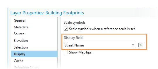

  3. Cliquez sur l’onglet Affichage.
  4. Cliquez sur la flèche de la liste déroulante Display Field (Champ d’affichage) et sélectionnez un champ.
    Par défaut, il est défini sur le premier champ de chaîne disponible dans la couche d’entités contenant le mot name dans le nom du champ.
    Champ d’affichage

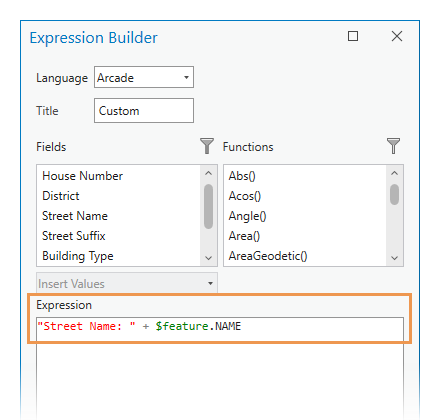

    Pour créer une expression d’affichage personnalisée, cliquez sur Set an expression (Définir une expression) .
    Dans la boîte de dialogue Expression Builder (Générateur d’expressions), utilisez le langage Arcade pour concaténer votre propre texte sur le texte fourni par le champ désigné, par exemple : "Nom de rue : " + $feature.NAME. Les expressions d’affichage personnalisées utilisent le profil Arcade Feature Display Tile (Tuile d’affichage d’entités).
