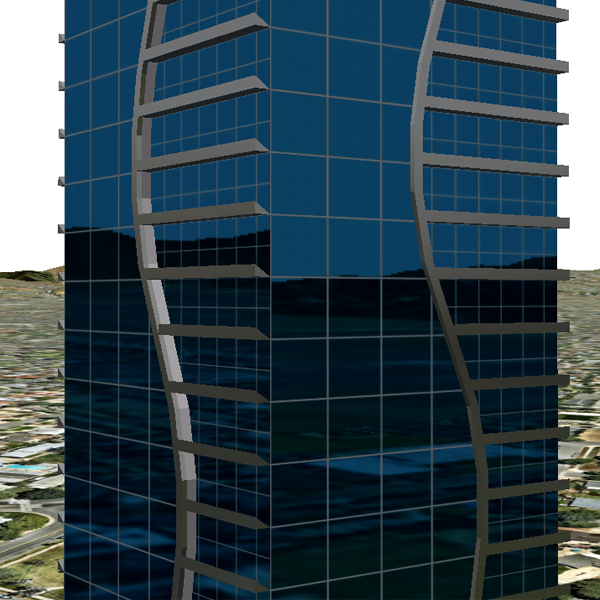

Objet 3D
Une couche d’entités d’objets 3D  stocke et gère les entités avancées de type de géométrie 3D dans une géodatabase. Ces objets 3D représentent l’enveloppe extérieure et l’espace intérieur des entités qui occupent une surface ou un volume discret dans l’espace tridimensionnel (par exemple, des bâtiments, des véhicules, de la végétation, etc.) et utilisent des techniques avancées de visualisation telles que le rendu physique réaliste (PBR) et les animations.
Les tables associées stockées avec des objets 3D prennent en charge plusieurs formats avec leurs propres ressources pour une conversion sans perte et prennent en charge des matériaux de niveau supérieur à rendu physique réaliste (PBR), qui confèrent aux surfaces comme le verre ou le métal des propriétés d’ombrage telles que la réflexion, l’ombrage, le mappage normal et la rugosité. Ces informations et ces propriétés contribuent collectivement à rendre les objets 3D plus réalistes. Les couches d’entités d’objets 3D peuvent être stockées dans une géodatabase fichier, mobile ou d’entreprise.
Exemple de classe d’entités d’objets 3D d’un gratte-ciel avec des caractéristiques de haute réflexion sur les fenêtres

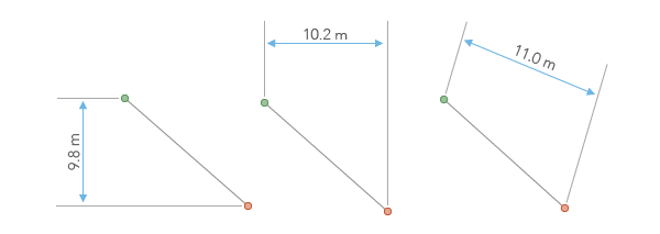

Cotation
Les cotations  sont un type spécial d’annotation de géodatabase qui montrent des longueurs ou des distances spécifiques sur une carte. Une cotation permet d’indiquer la longueur d’un côté de bâtiment, d’une parcelle de terrain ou la distance entre deux entités telles qu’une bouche d’incendie et l’angle d’un bâtiment.
Cotations linéaires

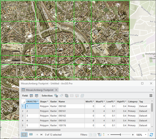

Jeu de données mosaïque
Les jeux de données mosaïque  permettent de gérer, d’afficher, d’analyser, de diffuser et de partager des données raster et d’imagerie.
Les jeux de données mosaïque sont conçus pour gérer, afficher, interroger et analyser des collections de données raster ou d’imagerie, comme l’imagerie satellite, les photographies aériennes et les modèles numériques d’élévation. Ils peuvent traiter de manière efficace d’importants volumes de données raster et permettent le mosaïquage dynamique ainsi que le traitement à la volée des images grâce à des fonctions raster stockées.
Exemple de jeu de données mosaïque

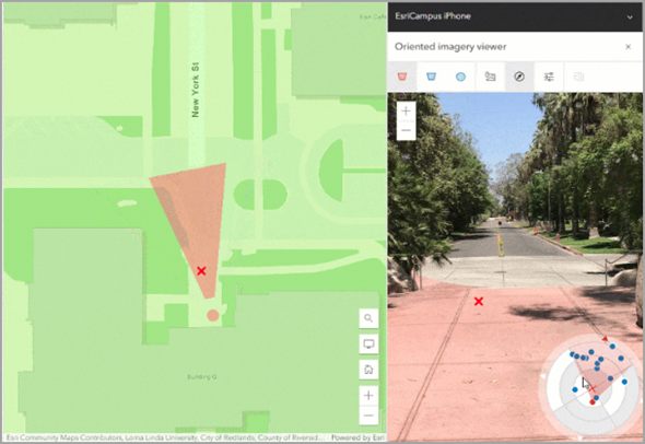

Jeu de données d’imagerie orientée
Un jeu de données d’imagerie orientée  gère une collection d’images, dans laquelle chaque image possède une direction ou un angle spécifique, comme les images prises à des angles de caméra proches de l’horizon (par exemple les images obliques, ou l’imagerie bulle, à 360 degrés, côté rue et d’inspection) et les images prises en regardant directement vers le sol (par exemple l’imagerie satellite traditionnelle). Les jeux d’imagerie orientée sont utiles pour la gestion des imageries issue de sources telles que les caméras à l’échelle des rues, les drones ou les photographies aériennes obliques. Ils vous permettent de mieux comprendre le contexte d’une localisation donnée en l’observant selon différentes perspectives.
Jeu d’imagerie orientée affiché dans la visionneuse d’imagerie orientée
Une image est chargée dans la visionneuse d’imagerie orientée. Lorsque l’utilisateur effectue un déplacement et un zoom, la couverture de l’image s’affiche sur la carte.

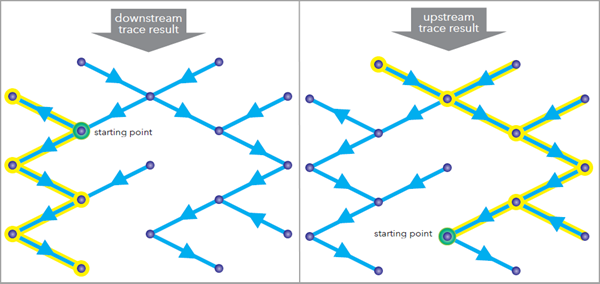

Réseau de traçages
Un réseau de traçages  est le composant principal dont se servent les utilisateurs pour visualiser, gérer et analyser des modèles simples de connectivité, tels que les réseaux ferroviaires et les réseaux hydrologiques dans ArcGIS Pro.
La fonctionnalité de traçage d’un réseau de traçages est une tâche d’analyse qui permet de s’assurer que les ressources peuvent se déplacer le long de chemins optimaux.
Résultats du traçage en aval et en amont
Par exemple, les traçages en aval se déplacent en aval en s’éloignant des points de départ placés sur les entités tronçons ou ponctuelles, et les traçages en amont se déplacent en amont en s’éloignant des points de départ placés sur les entités tronçons ou ponctuelles.

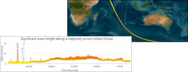

Jeu de données de trajectoire
Un jeu de données de trajectoire gère une collection de fichiers de trajectoire permettant d’utiliser et de visualiser les capteurs altimétriques des satellites. Les données altimétriques des satellites mesurent l’élévation ou la hauteur de la surface de la Terre en des points discrets le long de la trajectoire du satellite. Elles sont particulièrement utiles pour faire progresser notre connaissance des océans, de la topographie de la calotte glaciaire et du climat mondial. Les données sont collectées sous forme de points séquentiels le long de la trajectoire du capteur et stockées aux formats netCDF et HDF avec une structure de données de trajectoire. Chaque fichier contient les propriétés du capteur, comme l’heure de début, l’heure de fin et la localisation de chaque mesure provenant de plusieurs capteurs, tels que Sentinel-3 (SRAL), Sentinel-6, ICESat-2, CryoSat-2, etc., pour une seule trace ou un seul passage au-dessus de la surface de la Terre.
Exemple de jeu de données de trajectoire
Ce jeu de données de trajectoire est un exemple de hauteur significative des vagues le long d’une trace de trajectoire unique dans l’océan Indien.

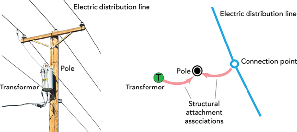

Réseau de distribution
Un réseau de distribution  est un jeu de données de contrôleur de géodatabase qui permet de modéliser et d’analyser des systèmes de réseau complexes, tels que les réseaux d’eau, de gaz, d’électricité, de télécommunications, d’égouts, d’eaux pluviales, etc. Il est conçu pour modéliser toutes les ressources de votre système (fils, canalisations, vannes, zones, dispositifs et circuits) et vous permet d’attribuer un comportement réel aux entités de réseau que vous modélisez.
Dépendances structurelles avec d’autres entités de réseau de domaine
Cette illustration montre comment un transformateur est fixé à un poteau, ainsi qu’à un point de branchement sur la ligne électrique.

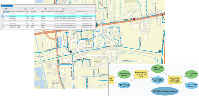

Exemple de réseau de distribution
