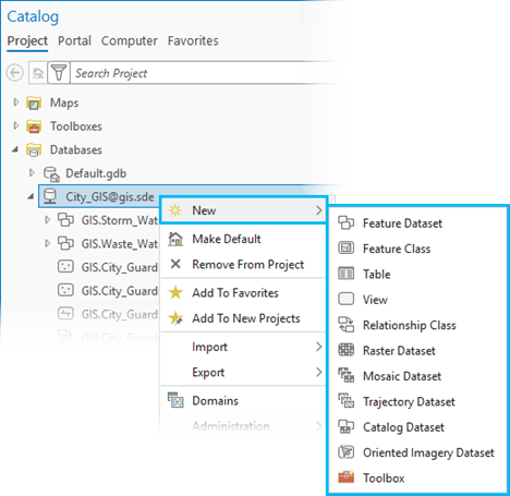

  1. Dans la fenêtre Catalog (Catalogue), recherchez la géodatabase dans laquelle sera créé le nouveau jeu de données.
    • Pour une géodatabase d’entreprise, ceci se trouve sous Databases (Bases de données) une fois que vous avez créé une connexion à votre base de données.
    • Pour une géodatabase fichier ou mobile, regardez sous Databases (Bases de données) ou Folders (Dossiers).
  2. Cliquez avec le bouton droit sur la géodatabase, placez le pointeur sur New (Nouveau), puis cliquez sur le type de jeu de données que vous voulez créer. L’assistant ou l’outil de géotraitement correspondant au type de jeu de données choisi s’ouvre.

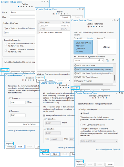

    Par exemple, si vous sélectionnez New (Nouveau), puis Feature Class (Classe d’entités), l’assistant Create Feature Class (Créer une classe d’entités) s’ouvre et vous guide tout au long du processus de création d’une classe d’entités. Une fois que vous avez renseigné le champ Name (Nom) et spécifié les paramètres Feature Class Type (Type de classe d’entités) vous pouvez cliquer sur Finish (Terminer) ou poursuivre le processus en parcourant les six options de la boîte de dialogue pour continuer à configurer la classe d’entités.
    Options de la boîte de dialogue de l’assistant Créer une classe d’entités

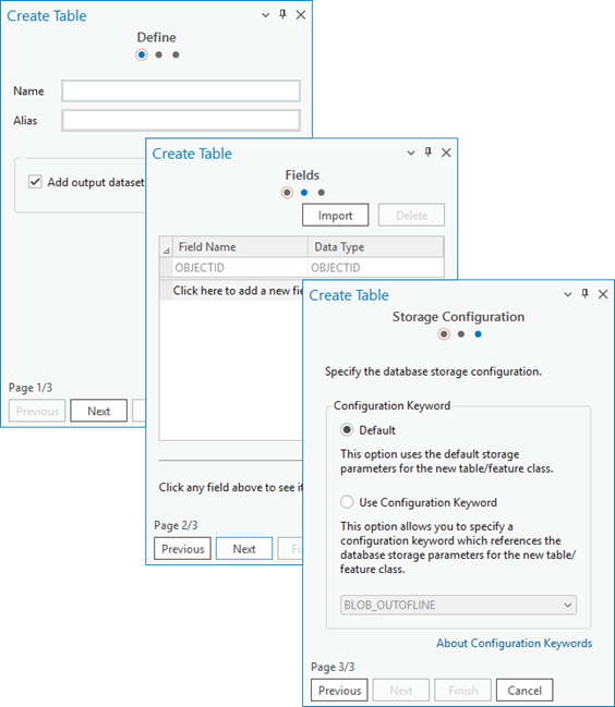

    Dans un autre exemple, si vous sélectionnez New (Nouveau), puis Table, l’assistant Create Table (Créer une table) s’ouvre et vous guide tout au long du processus de création d’une table. Une fois que vous avez renseigné le paramètre Name (Nom), vous pouvez cliquer sur Finish (Terminer) ou poursuivre le processus en parcourant les trois options de la boîte de dialogue pour continuer à configurer la table.
    Options de la boîte de dialogue de l’assistant Créer une table

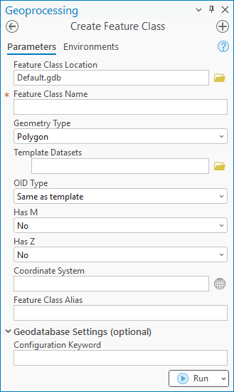

    Vous pouvez également utiliser l’outil de géotraitement Créer une classe d’entités pour créer une classe d’entités dans la géodatabase.
    Outil de géotraitement Créer une classe d’entités
  3. Renseignez les paramètres de l’outil et cliquez sur Run (Exécuter) ou sur Finish (Terminer) pour créer le jeu de données.
