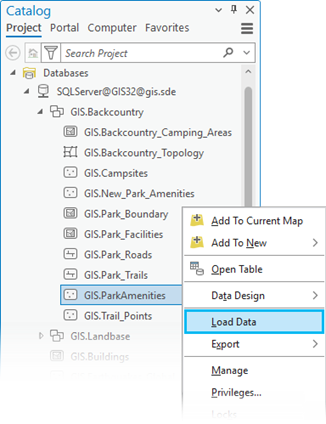

    • Fenêtre Catalog (Catalogue) : cliquez sur la table ou la classe d’entités dans laquelle ajouter les données et sélectionnez Load Data (Charger des données).
      Load Data (Charger des données) dans le menu contextuel

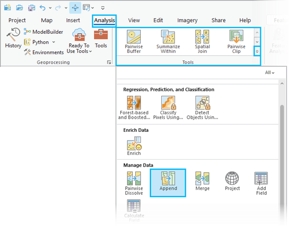

    • Ruban : sélectionnez une couche dans la fenêtre Contents (Contenu). Cliquez sur l’onglet Analysis (Analyse), puis cliquez sur Append (Ajouter) dans le menu contextuel dans le groupe Tools (Outils).
      Outil Ajouter dans l’onglet Analysis (Analyse) du groupe Tools (Outils)

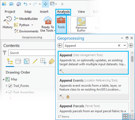

    • Ruban : cliquez sur l’onglet Analysis (Analyse), puis cliquez sur Tools (Outils) dans le groupe Geoprocessing (Géotraitement). Recherchez ou sélectionnez l’outil Ajouter dans le jeu d’outils Data Management Tools (Outils de gestion des données) de la boîte à outils General (Général).
      Outil Ajouter dans l’onglet Analysis (Analyse), Tools (Outils) et Geoprocessing (Géotraitement)

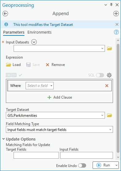

    La boîte de dialogue de l’outil de géotraitement Ajouter s’ouvre avec les paramètres par défaut.
    Outil de géotraitement Ajouter
  2. Pour Input Datasets (Jeux de données en entrée), utilisez le bouton de navigation pour sélectionner un ou plusieurs jeux de données contenant les données à ajouter au jeu de données cible.
    Remarque :
    • Au moins une couche doit exister sur la carte pour que le bouton Add Many (Ajouter plusieurs) apparaisse.
    • Cliquez sur Add Many (Ajouter plusieurs) en regard de Input Datasets (Jeux de données en entrée) pour ajouter plusieurs jeux de données en même temps.
  3. Si vous le souhaitez, chargez un fichier d’expression ou créez manuellement votre expression de requête SQL pour sélectionner un sous-ensemble des enregistrements du jeu de données.
    Si un jeu de données en entrée a été sélectionné à partir de la carte et comporte des enregistrements sélectionnés, l’outil Ajouter traite ces enregistrements sélectionnés comme un sous-ensemble.
  4. Pour Target Dataset (Jeu de données cible), utilisez le bouton de navigation afin de sélectionner le jeu de données existant dans lequel les données du jeu de données en entrée seront ajoutées.
  5. Si vous le souhaitez, pour Field Matching Type (Type d’appariement de champs), dans le menu déroulant, sélectionnez l’option qui indique si les champs des jeux de données en entrée doivent correspondre aux champs du jeu de données cible pour que les données soient ajoutées.
    • Input fields must match target fields (Les champs en entrée doivent correspondre aux champs cible) : la structure des jeux de données en entrée doit correspondre à celle du jeu de données cible auquel les entités sont ajoutées.
    • Use the field map to reconcile field differences (Utiliser l’appariement des champs pour réconcilier les différences de champs) : il n’est pas nécessaire que les structures correspondent. Les champs des jeux de données en entrée qui ne correspondent pas aux champs du jeu de données cible ne sont pas appariés au jeu de données cible sauf si l’appariement est défini dans le paramètre Field Map (Appariement des champs). Les champs du jeu de données cible qui ne sont pas appariés aux champs des jeux de données en entrée contiennent des valeurs nulles.
    • Skip and warn if schema does not match (Ignorer et avertir si la structure ne correspond pas) : la structure des jeux de données en entrée doit correspondre à celle du jeu de données cible pour que les entités soient ajoutées. Si un jeu de données en entrée contient des champs qui ne correspondent pas aux champs du jeu de données cible, ce jeu de données en entrée est omis.
  6. Cliquez sur Update Options (Options de mise à jour) afin de développer une option supplémentaire pour les champs d’appariement pour la mise à jour. S’il n’est pas nécessaire d’apparier les champs, passez à l’étape 8.
  7. Si vous le souhaitez, sous Update Options (Options de mise à jour), pour Matching Fields for Update (Champs d’appariement pour la mise à jour), définissez les paramètres suivants :
    • Target Fields (Champs cibles) : dans le menu déroulant, sélectionnez un ou plusieurs champs du jeu de données cible à utiliser pour apparier des champs indiqués dans Input Fields (Champs en entrée).
    • Input Fields (Champs en entrée) : dans le menu déroulant, sélectionnez un ou plusieurs champs dans le jeu de données en entrée à utiliser pour apparier des champs indiqués dans Target Fields (Champs cibles).
  8. Cliquez sur Run (Exécuter) pour ajouter vos données.
