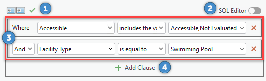

Comme vous pouvez le voir dans l’image ci-dessous, le générateur de requêtes interactif comporte différents composants :
Boutons permettant de grouper
ou de dissocier
des clauses. Il est possible de cliquer sur la coche verte
pour vérifier la syntaxe.Un bouton bascule permet de faire passer le générateur en mode SQL Editor (Éditeur SQL).
Des menus déroulants déjà mis en forme permettent de créer chaque requête de manière interactive en sélectionnant les champs, les opérateurs et les valeurs.
Ajoutez
et créez des clauses supplémentaires, et supprimez-les
individuellement lorsqu’elles deviennent inutiles.
