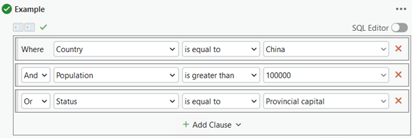

Clauses dissociées
Cette requête de dissociation recherche d’abord toutes les villes de Chine, puis les filtre pour identifier les villes de plus de 100 000 habitants. Ensuite, selon l’opérateur Or (Ou), tout le jeu de données est évalué afin de trouver les capitales provinciales. Les résultats finaux sont composés des villes chinoises de plus de 100 000 habitants et des villes du monde entier qui sont des capitales provinciales, ce qui ne correspond pas aux prévisions. En effet, l’opérateur And (Et) a une priorité plus élevée que l’opérateur Or (Ou). Par conséquent, l’opérateur And (Et) est évalué en premier.
Requête à trois clauses, dissociées

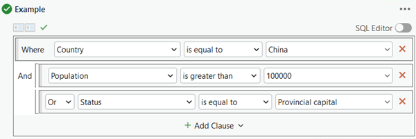

Clauses associées
Dans ce deuxième exemple, pour obtenir les résultats escomptés, l’opérateur Or (Ou) doit être évalué en premier. Pour ce faire, vous pouvez grouper les clauses pour forcer l'ordre des opérations. Les clauses d’un groupe sont évaluées avant les clauses qui se trouvent en dehors du groupe.
Requête à trois clauses, les deux dernières étant associées
Une fois le groupement appliqué, la requête commence par évaluer les clauses du groupe : une ville compte au moins 100 000 habitants ou est une capitale provinciale. Ensuite, elle évalue si cette ville se trouve en Chine. L’opérateur And (Et) permet de vérifier que la requête renvoie correctement les villes correspondant aux deux critères : les villes chinoises qui comptent au moins 100 000 habitants ou qui sont des capitales provinciales.
Le regroupement des clauses équivaut à les entourer de parenthèses. En mode SQL Editor (Éditeur SQL), cette requête a l’apparence suivante :
CNTRY_NAME = 'China' And (POP > 100000 Or STATUS = 'Provincial capital')
