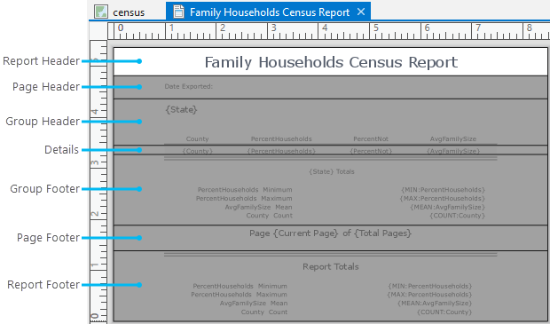

Sections, sous-sections et éléments
Les rapports sont subdivisés en sections et sous-sections. Lorsqu'un rapport est créé, il contient une section de rapport contenant des sous-sections. Chaque sous-section correspond à une zone particulière de la section de rapport et permet de structurer les informations qu’il contient. Vous pouvez ajouter plusieurs sections de rapport à un rapport ; chaque section de rapport est alors appelée sous-section. Les sous-sections courantes d’un rapport sont notamment Report Header (En-tête de rapport), Report Footer (Pied de page de rapport), Page Header (En-tête de page) et Page Footer (Pied de page). Si vous avez défini un regroupement facultatif, un en-tête de groupe et un pied de page de groupe sont également inclus à chaque niveau de regroupement. Pour contrôler l'affichage des informations, les sous-sections permettent de mettre en forme les champs utilisés et d'ajouter des requêtes ou des statistiques.
La sous-section Report Header (En-tête de rapport) comprend en général le titre du rapport et la sous-section Page Footer (Pied de page) contient des dates ou des numéros de page. Vous pouvez également ajouter des groupes après avoir créé un rapport.
Les sous-sections contiennent des éléments dédiés au texte et aux images. Dynamiques ou statiques, ceux-ci possèdent des propriétés permettant notamment de configurer la police et la taille des caractères, ainsi que la couleur d'arrière-plan. Vous ne pouvez modifier que l'élément ou la sous-section sélectionné.

| Période | Définition |
| En-tête | Sous-section du rapport contenant des informations générales en guide d’introduction. Vous pouvez le personnaliser pour y inclure d'autres éléments de rapport tels que des images ou du texte dynamique. Trois sous-sections d'en-tête sont à votre disposition : Report Header (En-tête de rapport), Page Header (En-tête de page) et Group Header (En-tête de groupe). |
| Pied de page | Sous-section du rapport contenant des informations récapitulatives et les numéros de page. Vous pouvez le personnaliser pour y inclure d'autres éléments de rapport tels que des résumés statistiques, des images ou du texte dynamique. Trois sous-sections de pied de page sont à votre disposition : Report Footer (Pied de page de rapport), Page Footer (Pied de page) et Group Footer (Pied de page de groupe). |
| Détails | Sous-section d’un rapport contenant des informations attributaires. Vous pouvez regrouper ou trier ces attributs de manière à organiser les données. |
