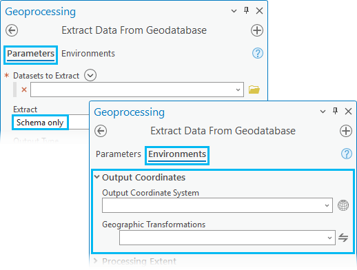

Extraire des données vers une autre référence spatiale
Pour extraire des données vers une autre référence spatiale, procédez comme suit :
  1. Utilisez l’outil de géotraitement Extraire des données d’une géodatabase pour extraire uniquement la structure des jeux de données vers la nouvelle référence spatiale spécifiée dans le paramètre Output Coordinate System (Système de coordonnées en sortie) sous Environments (Environnements).
  2. Lorsque la structure a été extraite vers la géodatabase dans la nouvelle référence spatiale, exécutez de nouveau l’outil Extraire des données de la géodatabase et utilisez l’option Reuse (Réutiliser) du paramètre Reuse Schema (Réutiliser la structure) pour extraire les données vers la nouvelle référence spatiale.
Remarque :
Le paramètre Output Coordinate System (Système de coordonnées en sortie) sous Environments (Environnements) est ignoré lorsque le paramètre Output Type (Type en sortie) est défini sur XML file (Fichier XML).

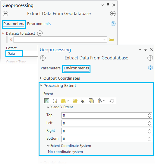

Spécifier une étendue
Utilisez le paramètre d’environnement Extent (Étendue) pour définir l’étendue spatiale des données à extraire. Avec ce paramètre, seules les entités qui existent dans l’étendue spécifiée sont traitées et incluses.
Remarque :
L’étendue que vous indiquez est supposée se trouver dans le système de coordonnées des données en entrée, même si vous définissez un autre système de coordonnées dans le paramètre d’environnement Output Coordinate System (Système de coordonnées en sortie). Si l’outil accepte plusieurs jeux de données en entrée, le premier jeu de données ajouté à l’outil définit le système de coordonnées de l’étendue.

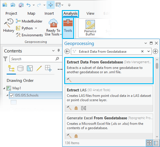

Pour utiliser l’outil Extraire des données d’une géodatabase pour extraire des informations sur la structure et les données d’une géodatabase, puis les transférer vers une autre géodatabase, procédez comme suit :
  1. Pour extraire des données d’une géodatabase, ouvrez l’outil de géotraitement Extraire des données d’une géodatabase sur l’onglet Analysis (Analyse), puis cliquez sur Tools (Outils) dans le groupe Geoprocessing (Géotraitement). Vous pouvez également rechercher ou sélectionner l’outil Extraire des données d’une géodatabase dans le jeu d’outils Data Management Tools (Outils de gestion des données) dans la boîte à outils General (Général).
    Outil Extraire des données d’une géodatabase sous l’onglet Analyse, Outils et Géotraitement

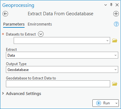

    La boîte de dialogue de l’outil de géotraitement Extraire des données d’une géodatabase s’affiche avec les paramètres par défaut.
    Boîte de dialogue de l’outil de géotraitement Extraire des données d’une géodatabase

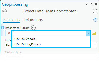

  2. Pour le paramètre Datasets to Extract (Jeux de données à extraire), utilisez le bouton de navigation pour sélectionner un ou plusieurs jeux de données contenant les données à extraire.
    Remarque :
    • Il doit exister au moins une couche dans la carte pour que le bouton Add Many (Ajouter plusieurs)  apparaisse.
    • Cliquez sur Add Many (Ajouter plusieurs)  en regard de Datasets to Extract (Jeux de données à extraire) pour ajouter plusieurs jeux de données en même temps.
    • Si vous extrayez un sous-ensemble de données en vous appuyant sur un ensemble de définition, appliquez d’abord les ensembles de définition à vos données. Utilisez ensuite le menu déroulant pour ajouter des jeux de données contenant un sous-ensemble de données à extraire. Si vous utilisez le bouton de navigation, au lieu du menu déroulant, pour sélectionner des jeux de données contenant un sous-ensemble de données, les ensembles de définition ne sont pas respectés et le comportement par défaut est appliqué.
    • Si un jeu de données de la liste Datasets to Extract (Jeux de données à extraire) a été sélectionné sur la carte et qu’il comporte des enregistrements sélectionnés, l’outil Extraire des données d’une géodatabase traitera ces enregistrements sélectionnés comme un sous-ensemble.
  3. Si vous le souhaitez, sélectionnez l’une des options suivantes dans le menu déroulant du paramètre Extract (Extraire) :
    • Data (Données) : la structure et les lignes sont extraites. Il s’agit de l’option par défaut.
      Remarque :
      Lorsque le paramètre Extract (Extraire) est défini sur Data (Données), les options Processing Extent (Étendue de traitement) peuvent être définies sous Environments (Environnements) et la valeur de Output Coordinate System (Système de coordonnées en sortie) est ignorée.
      Lorsque l’étendue est définie sur Données pour l’outil Extraire des données d’une géodatabase, les étendues de traitement sous Environnements sont appliquées.
    • Schema only (Structure uniquement) : seule la structure est extraite.
      Remarque :
      Lorsque le paramètre Extract (Extraire) est défini sur Schema only (Structure uniquement), la valeur Output Coordinate System (Système de coordonnées en sortie) peut être définie sous l’onglet Environments (Environnements) et le paramètre Processing Extent (Étendue de traitement) est ignoré.
      Toutefois, la modification de la valeur Output Coordinate System (Système de coordonnées en sortie) n’est pas prise en charge si le paramètre Output Type (Type en sortie) est défini sur XML file (Fichier XML).
      Lorsque l’étendue est définie sur Structure uniquement pour l’outil Extraire des données d’une géodatabase, le système de coordonnées en sortie sous Environnements est appliqué.

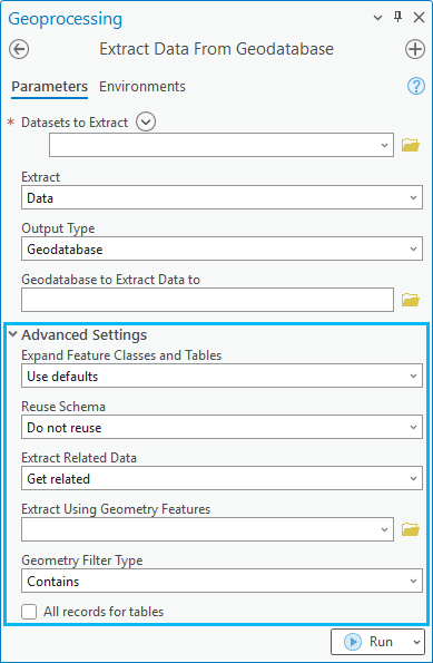

  5. Cliquez sur Advanced Settings (Paramètres avancés) pour développer des options supplémentaires pour remplacer les options par défaut de l’outil Extraire des données d’une géodatabase. Si vous ne modifiez pas les options par défaut, passez à l’étape 12 pour exécuter l’outil.
    Paramètres avancés dans l’outil Extraire des données d’une géodatabase
  6. Si vous le souhaitez, choisissez l’une des options suivantes dans le menu déroulant Expand Feature Classes and Tables (Développer les classes d’entités et les tables) pour indiquer si les tables et classes d’entités développées, telles que celles qui se trouvent dans les réseaux, les topologies ou les classes de relations, seront ajoutées.
    • Use defaults (Utiliser les paramètres par défaut) : les tables et les classes d’entités développées associées aux tables et aux classes d’entités dans les jeux de données en entrée seront ajoutées. L’option par défaut pour les classes d’entités est d’extraire toutes les entités qui intersectent le filtre spatial. Si aucun filtre spatial n’a été défini, toutes les entités sont incluses. L’option par défaut pour les tables est d’extraire uniquement la structure. Il s’agit de l’option par défaut.
    • Add with schema only (Ajouter avec la structure uniquement) : la structure pour les tables et les classes d’entités développées est ajoutée.
    • All rows (Toutes les lignes) : toutes les lignes pour les tables et les classes d’entités développées seront ajoutées.
    • Do not add (Ne pas ajouter) : aucune table ou classe d’entités développée ne sera ajoutée.
  7. Si vous le souhaitez, sélectionnez l’une des options suivantes dans le menu déroulant Reuse Schema (Réutiliser la structure) pour indiquer si la géodatabase contenant la structure des données à extraire sera réutilisée.
    La réutilisation de la structure réduit le temps nécessaire à l’extraction des données.
    • Do not reuse (Ne pas réutiliser) : la structure ne sera pas réutilisée. Il s’agit de l’option par défaut.
    • Reuse (Réutiliser) : la structure sera réutilisée.
    Remarque :
    • Le paramètre Reuse Schema (Réutiliser la structure) est disponible uniquement si le paramètre Output Type (Type en sortie) est défini sur Geodatabase (Géodatabase).
    • Sélectionnez l’option Reuse (Réutiliser) uniquement si la géodatabase en sortie contient la structure de vos jeux de données mais pas de données.
  8. Si vous le souhaitez, sélectionnez l’une des options suivantes dans le menu déroulant Extract Related Data (Extraire les données associées) pour indiquer si les lignes associées à des lignes existantes dans les données seront extraites, par exemple, si une entité (f1) est à l’intérieur du filtre de géométrie et qu’une entité associée (f2) issue d’une autre classe est extérieure au filtre.
    Si vous choisissez d’extraire les données associées, l’entité f2 est incluse dans les données extraites de l’exemple donné.
    • Do not get related (Ne pas extraire les données associées) : les données associées ne sont pas extraites.
    • Get related (Extraire les données associées) : les données associées sont extraites. Il s’agit de l’option par défaut.
  9. Si vous le souhaitez, cliquez sur le bouton de navigation en regard du paramètre Extract Using Geometry Features (Extraire à l’aide d’entités de géométrie) et accédez aux entités qui seront utilisées pour définir la zone à extraire.
  10. Si vous le souhaitez, sélectionnez l’une des options suivantes dans le menu déroulant Geometry Filter Type (Type de filtre de géométrie) pour spécifier la relation spatiale entre les valeurs des paramètres Extract Using Geometry Features (Extraire à l’aide d’entités de géométrie) et Input Datasets (Jeux de données en entrée) et la manière dont la relation sera filtrée.
    La relation spatiale est appliquée aux données dans une étendue définie par la zone d’intérêt (AOI) spécifiée dans le paramètre Extract Using Geometry Features (Extraire à l’aide d’entités de géométrie).
    • Intersects (Intersecte) : les entités indiquées dans la valeur du paramètre Input Datasets (Jeux de données en entrée) qui intersectent celles indiquées dans la valeur du paramètre Extract Using Geometry Features (Extraire à l’aide d’entités de géométrie) sont extraites.
    • Contains (Contient) : les entités indiquées dans la valeur du paramètre Input Datasets (Jeux de données en entrée) contenues dans l’entité sélectionnée indiquée dans la valeur du paramètre Extract Using Geometry Features (Extraire à l’aide d’entités de géométrie) sont extraites.
  11. Utilisez éventuellement la case à cocher All records for tables (Tous les enregistrements des tables) pour indiquer si tous les enregistrements ou la structure seule sont extraits pour les tables sans filtre (tel que des sélections ou des ensembles de définition).
    Les tables auxquelles des filtres sont appliqués sont respectées.
    • Activé : tous les enregistrements sont extraits dans la géodatabase. Cette option écrase la valeur du paramètre Expand Feature Classes and Tables (Développer les classes d’entités et les tables).
    • Désactivé : seule la structure est extraite dans la géodatabase pour les tables. Il s’agit de l’option par défaut.
