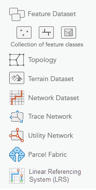

Voici une liste des types de données pris en charge dans un jeu de classes d’entités ArcGIS Pro :
Types de données pris en charge dans un jeu de classes d’entités ArcGIS Pro
Ce diagramme présente certains des types de données pris en charge ainsi que leurs icônes respectives affichées dans un jeu de classes d’entités ArcGIS Pro.

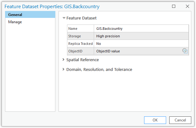

    La boîte de dialogue Feature Dataset Properties (Propriétés du jeu de classes d’entités) s’ouvre. Elle comporte deux onglets : General (Général) et Manage (Gérer).
    Onglet General (Général) dans la boîte de dialogue Feature Dataset Properties (Propriétés du jeu de classes d’entités)

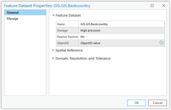

La boîte de dialogue Feature Dataset Properties (Propriétés du jeu de classes d’entités) contient deux onglets pour les jeux de classes d’entités : General (Général) et Manage (Gérer).
Onglet Général
L’onglet General (Général) affiche les propriétés de jeu de classes d’entités suivantes :
  • Name (Nom) : nom du jeu de classes d’entités. Vous pouvez mettre à jour le nom du jeu de classes d’entités en cliquant dans la zone de texte et en apportant des modifications.
  • Storage (Stockage) : indique la précision (élevée ou faible) avec laquelle les coordonnées d’un jeu de classes d’entités sont stockées.
  • Replica Tracked (Réplica suivi) : indique si le suivi de réplica est activé sur le jeu de classes d’entités.

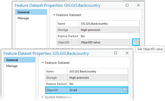

    Pour connaître la valeur ObjectID d’un jeu de classes d’entités, cliquez sur le bouton Get ObjectID value (Obtenir la valeur ObjectID) .
    Bouton Get ObjectID value (Obtenir la valeur ObjectID), sur l’onglet General (Général) de la boîte de dialogue Feature Dataset Properties (Propriétés du jeu de classes d’entités)
    Le bouton Get ObjectID value (Obtenir la valeur ObjectID) récupère la valeur d’ID d’objet de chaque classe d’entités du jeu de classes d’entités et renseigne le paramètre ObjectID avec l’une des valeurs suivantes :
    • 32-bit (32 bits) : toutes les classes d’entités du jeu de classes d’entités prennent en charge les valeurs d’ID d’objet 32 bits.

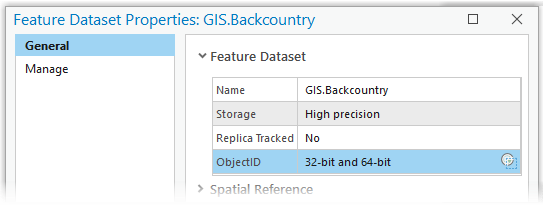

    • 32-bit and 64-bit (32 bits et 64 bits) : certaines classes d’entités du jeu de classes d’entités prennent en charge les valeurs d’ID d’objet 32 bits, et d’autres prennent en charge les valeurs d’ID d’objet 64 bits.
      32-bit and 64-bit (32 bits et 64 bits) est indiqué sur l’onglet General (Général) de la boîte de dialogue Feature Dataset Properties (Propriétés du jeu de classes d’entités) comme valeur ObjectID.
      Remarque :
      Il peut arriver qu’un jeu de classes d’entités contiennent un mélange de valeurs d’ID d’objet 32 bits et 64 bits s’il est utilisé comme type en entrée de l’outil de géotraitement Migrer l’ObjectID vers 64 bits. Cet outil migre les valeurs d’ID d’objet de toutes les classes d’entités du jeu de données de telle sorte qu’elles prennent en charge les valeurs d’ID d’objet 64 bits. Si une classe d’entités avec un ID d’objet 32 bits est déplacée vers ce jeu de classes d’entités ou est créée dans ce jeu de classes d’entités, le paramètre ObjectID du jeu de classes d’entités affiche 32-bit and 64-bit (32 bits et 64 bits).

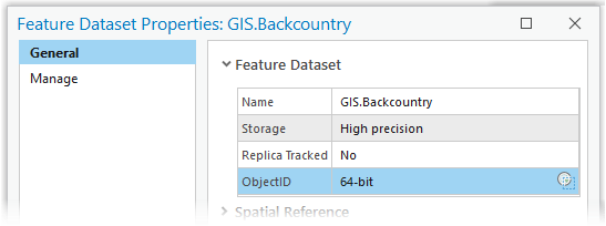

    • 64-bit (64 bits) : toutes les classes d’entités du jeu de classes d’entités prennent en charge les valeurs d’ID d’objet 64 bits.
      64-bit (64 bits) est indiqué sur l’onglet General (Général) de la boîte de dialogue Feature Dataset Properties (Propriétés du jeu de classes d’entités) comme valeur ObjectID.
      Remarque :
      Dans certains cas, un jeu de données de géodatabase doit prendre en charge des valeurs d’ID d’objet supérieures à 2,14 milliards. Par exemple, il se peut que vous deviez modéliser un jeu de données contenant plus de 3 milliards d’entités de distribution, ou utiliser des tables dans des entrepôts de données Cloud contenant plusieurs milliards de lignes. Dans ce cas, utilisez l’outil de géotraitement Migrer l’ObjectID vers 64 bits pour migrer les champs d’ID d’objet d’un ou de plusieurs jeux de données de telle sorte qu’ils prennent en charge les ID d’objet 64 bits.
      Si vous utilisez cet outil pour migrer la valeur d’ID d’objet d’un jeu de données de géodatabase vers 64 bits, le jeu de données peut prendre en charge des valeurs d’ID d’objet supérieures à 2,14 milliards, mais cela ne signifie pas qu’il contient des valeurs d’ID d’objet supérieures à 2,14 milliards.

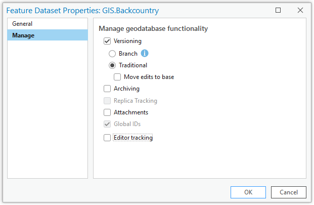

Onglet Gérer
L’onglet Manage (Gérer) permet d’afficher, d’activer et de désactiver les fonctionnalités de géodatabase dont vous avez besoin sur le jeu de classes d’entités.
Remarque :
Pour activer ou désactiver les fonctionnalités de géodatabase sur un jeu de classes d’entités se trouvant dans une géodatabase d’entreprise, vous devez être connecté à la géodatabase d’entreprise en tant que propriétaire du jeu de classes d’entités.
Onglet Manage (Gérer) dans la boîte de dialogue Feature Dataset Properties (Propriétés du jeu de classes d’entités)
Les fonctionnalités de géodatabase suivantes figurant sur l’onglet Manage (Gérer) varient selon que vous affichez les propriétés du jeu de classes d’entités dans une géodatabase fichier, mobile ou d’entreprise.
  • Versioning (Versionnement) : lorsque la case Versioning (Versionnement) est cochée, deux types de versionnement sont disponibles pour l’utilisation des données dans une géodatabase d’entreprise.
    • Branch (Branche) : l’option Branch (Branche) est définie par défaut. Lorsque vous cliquez sur OK dans la boîte de dialogue Feature Dataset Properties (Propriétés du jeu de classes d’entités), les conditions requises sont automatiquement activées pour le versionnement de branche sur toutes les classes d’entités du jeu de classes d’entités. Cela inclut l’activation de l’ archivage, des ID globaux, du suivi de l’éditeur et de la mise à jour de la connexion à la géodatabase vers une connexion utilisant le versionnement de branche.
    • Traditional (Traditionnel) : pour inscrire les classes d’entités du jeu de classes d’entités de telle sorte qu’elles utilisent le versionnement traditionnel, cliquez sur l’option Traditional (Traditionnel). Une fois que vous avez sélectionné l’option Traditional (Traditionnel) et que vous avez cliqué sur OK dans la boîte de dialogue Feature Dataset Properties (Propriétés du jeu de classes d’entités), le versionnement traditionnel est activé pour toutes les classes d’entités du jeu de classes d’entités.
      • Move edits to base (Enregistrer les mises à jour dans la table de base) : cette option devient disponible lorsque le type Versioning (Versionnement) est défini sur Traditional (Traditionnel). Cette option est disponible uniquement pour les entités simples. Elle n’est pas disponible sur les jeux de données qui contiennent une topologie, un jeu de données réseau, un réseau de distribution ou un réseau de traces, ni sur les jeux de données qui sont archivables ou ceux qui participent à la réplication.
    Remarque :
    Si vous utilisez le versionnement avec des jeux de classes d’entités dans une géodatabase d’entreprise, toutes les classes d’entités du jeu de classes d’entités doivent utiliser le même type de versionnement.
  • Archiving (Archivage) : vous pouvez activer l’ archivage sur les jeux de classes d’entités traditionnels versionnés ou non versionnés pour effectuer le suivi des données historiques. L’option Archiving (Archivage) sur l’onglet Manage (Gérer) est disponible pour les jeux de classes d’entités d’une géodatabase mobile ou d’entreprise.
  • Replica Tracking (Suivi de réplica) : vous pouvez activer le suivi de réplica une fois le jeu de classes d’entités inscrit avec le type de versionnement de branche. L’activation du suivi de réplica sur un jeu de classes d’entités entraîne l’activation du suivi de réplica sur toutes les classes d’entités du jeu de classes d’entités. Le suivi de réplica doit être activé sur toute classe d’entités publiée.
    Remarque :
    Si vous activez la synchronisation lors de la publication des données, le suivi de réplica est automatiquement activé.
    L’option Replica Tracking (Suivi de réplica) sur l’onglet Manage (Gérer) est disponible pour les jeux de classes d’entités d’une géodatabase d’entreprise.
  • Attachments (Pièces jointes) : lorsque les pièces jointes sont activées sur un jeu de classes d’entités de géodatabase, l’option Global IDs (ID globaux) est également activée automatiquement sur toutes les classes d’entités du jeu de classes d’entités. Lorsque vous activez les pièces jointes, la classe de relations de pièces jointes nécessaire et la table de pièces jointes qui stockera les fichiers de pièces jointes en interne sont créées. Si le suivi de réplica et l’archivage sont activés sur le jeu de classes d’entités et que ce dernier n’est pas inscrit comme versionné, la table de pièces jointes hérite de ces paramètres.
    L’option Attachments (Pièces jointes) sur l’onglet Manage (Gérer) est disponible pour les jeux de classes d’entités dans une géodatabase fichier, mobile ou d’entreprise.
    Après avoir activé les pièces jointes sur le jeu de classes d’entités, vous pouvez utiliser l’outil de géotraitement Ajouter des pièces jointes pour ajouter des pièces jointes aux classes d’entités du jeu de classes d’entités.
  • Global IDs (ID globaux) : les ID globaux identifient de manière unique une entité dans une ou plusieurs géodatabases. Lorsque vous activez les ID globaux sur un jeu de classes d’entités, ils sont ajoutés à toutes les classes d’entités qui font partie du jeu de classes d’entités. Les ID globaux ne peuvent pas être ajoutés à des classes d’entités particulières d’un jeu de classes d’entités.
    L’option Global IDs (ID globaux) est disponible sur l’onglet Manage (Gérer) des jeux de classes d’entités dans une géodatabase fichier, mobile ou d’entreprise.
    Remarque :
    Pour ajouter une colonne d’ID global à une nouvelle classe d’entités que vous ajoutez à un jeu de classes d’entités existant, vous pouvez activer les ID globaux sur le jeu de classes d’entités sur l’onglet Manage (Gérer) de la boîte de dialogue Feature Dataset Properties (Propriétés du jeu de classes d’entités), ou exécuter l’outil de géotraitement Ajouter les ID globaux sur le jeu de classes d’entités. Cela a pour effet d’ajouter une colonne d’ID global à la nouvelle classe d’entités. Les classes d’entités dans le jeu de classes d’entités qui sont dotées d’une colonne d’ID global restent inchangées.
  • Editor tracking (Suivi de l’éditeur) : active le suivi de l’éditeur sur toutes les classes d’entités de ce jeu de classes d’entités. Lorsque vous activez le suivi de l’éditeur, les champs visant à enregistrer le nom d’utilisateur et les informations de date sont remplis à l’aide des paramètres prédéfinis (par défaut) ; vous pouvez aussi indiquer des valeurs de noms de champs personnalisées.
    Si les champs de suivi de la création et des mises à jour des entités n’existent pas dans chaque classe d’entités du jeu de classes d’entités, ils sont créés lorsque vous activez le suivi de l’éditeur.
    L’option Editor tracking (Suivi de l’éditeur) sur l’onglet Manage (Gérer) est disponible sur les jeux de classes d’entités dans une géodatabase fichier, mobile ou d’entreprise.
